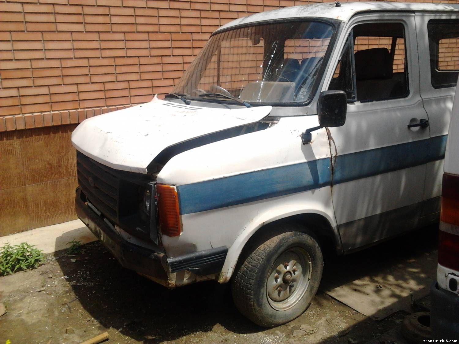

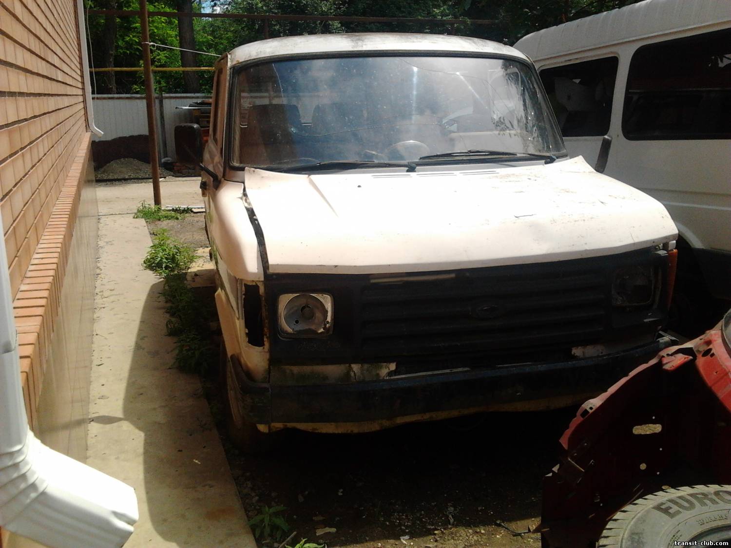

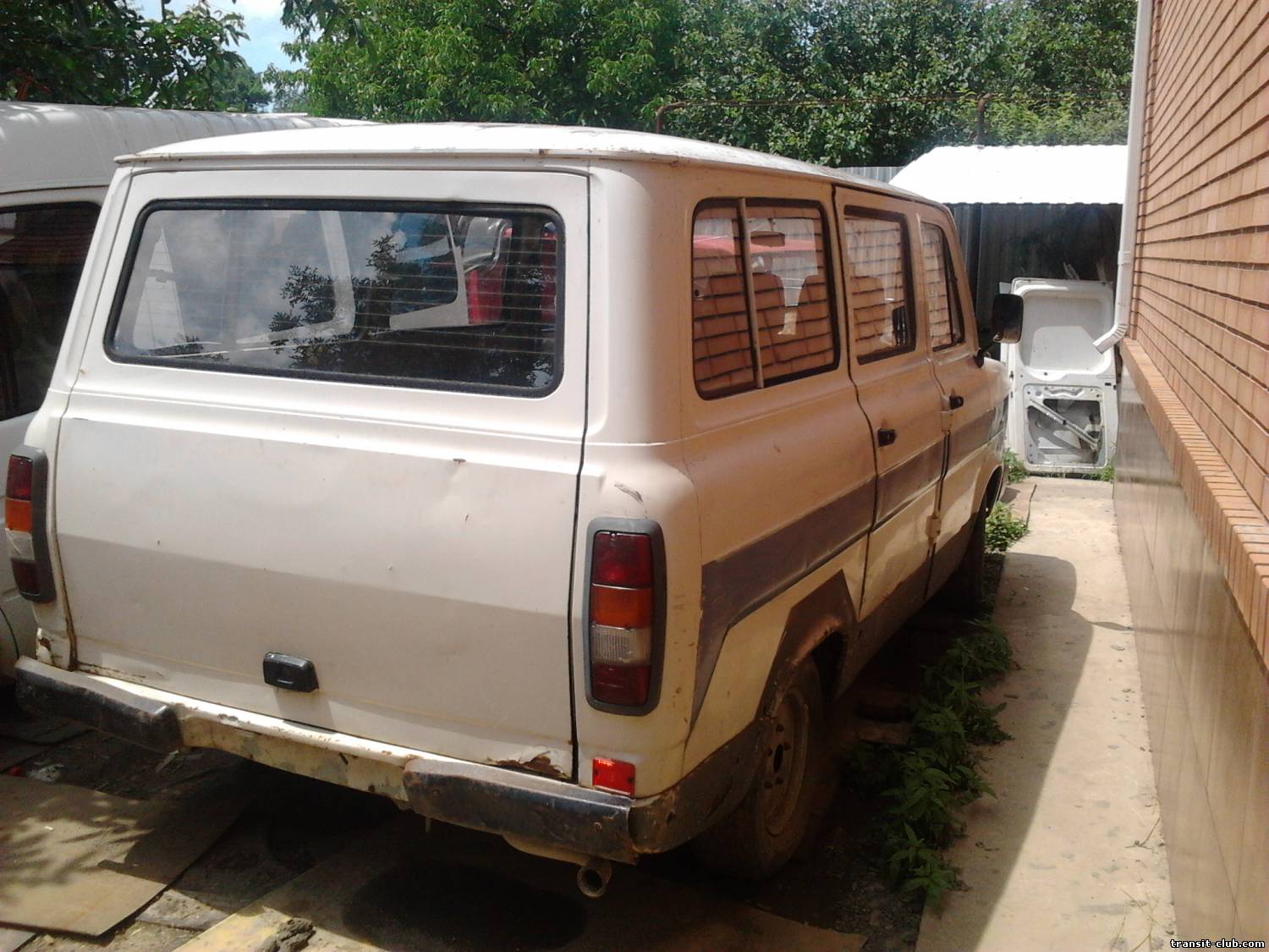

Товарищи, вот какое чудо увидел седня на разборке, к сожалению без бумажек, если целиком, стартовая цена 20 тыр, хозяину и самому жалко его резать smile
Кстати, на ходу, дизель, находится в п Ахтырский, 70км от Краснодара 8 9оз 4525О4З, Борис.
