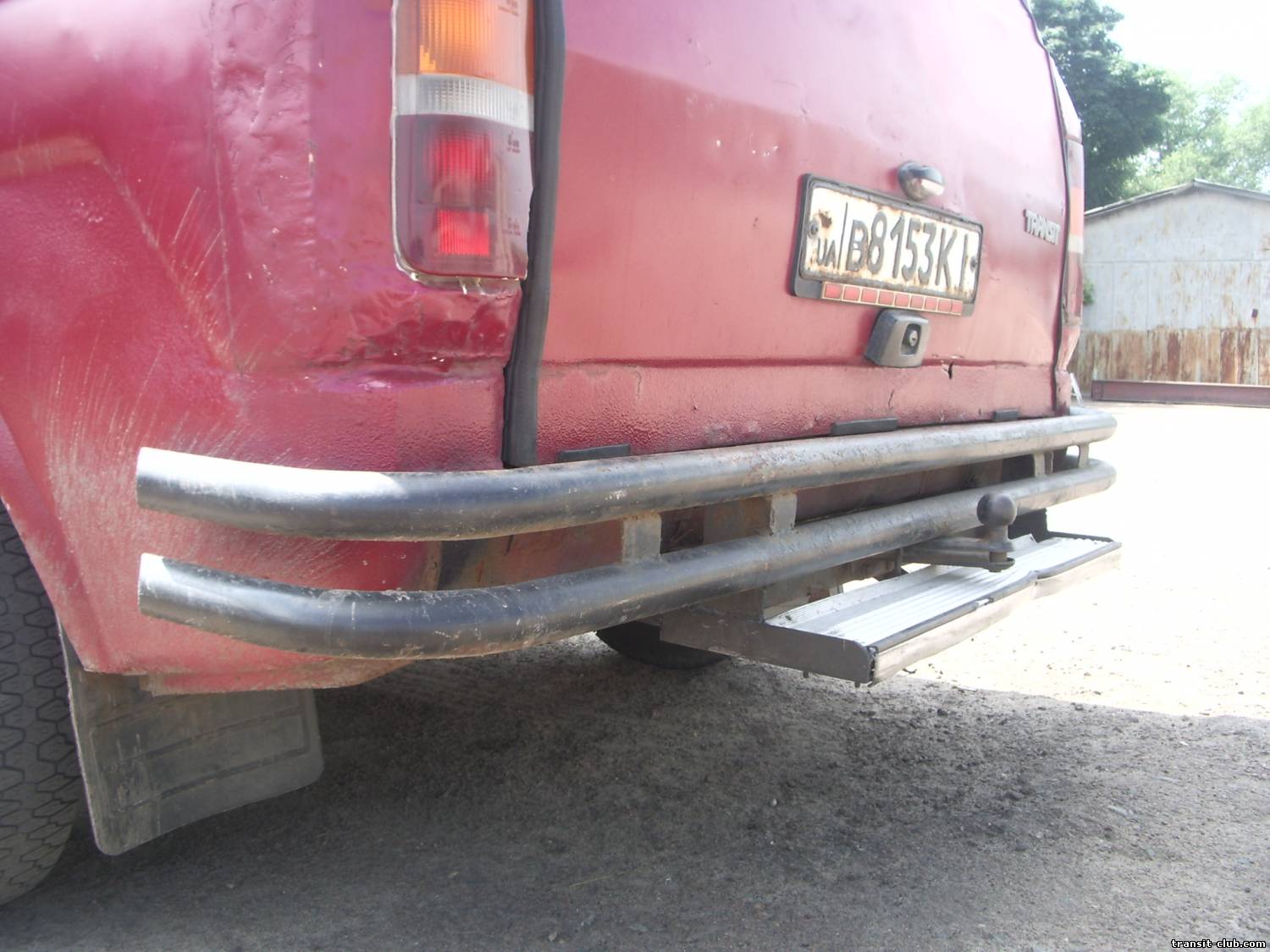

Дата: Понедельник, 10.06.2013, 12:57 | Сообщение # 5194
kameta7777, а какая резина сзади стоит, что так выступает и какой диаметр трубы заднего бампера?

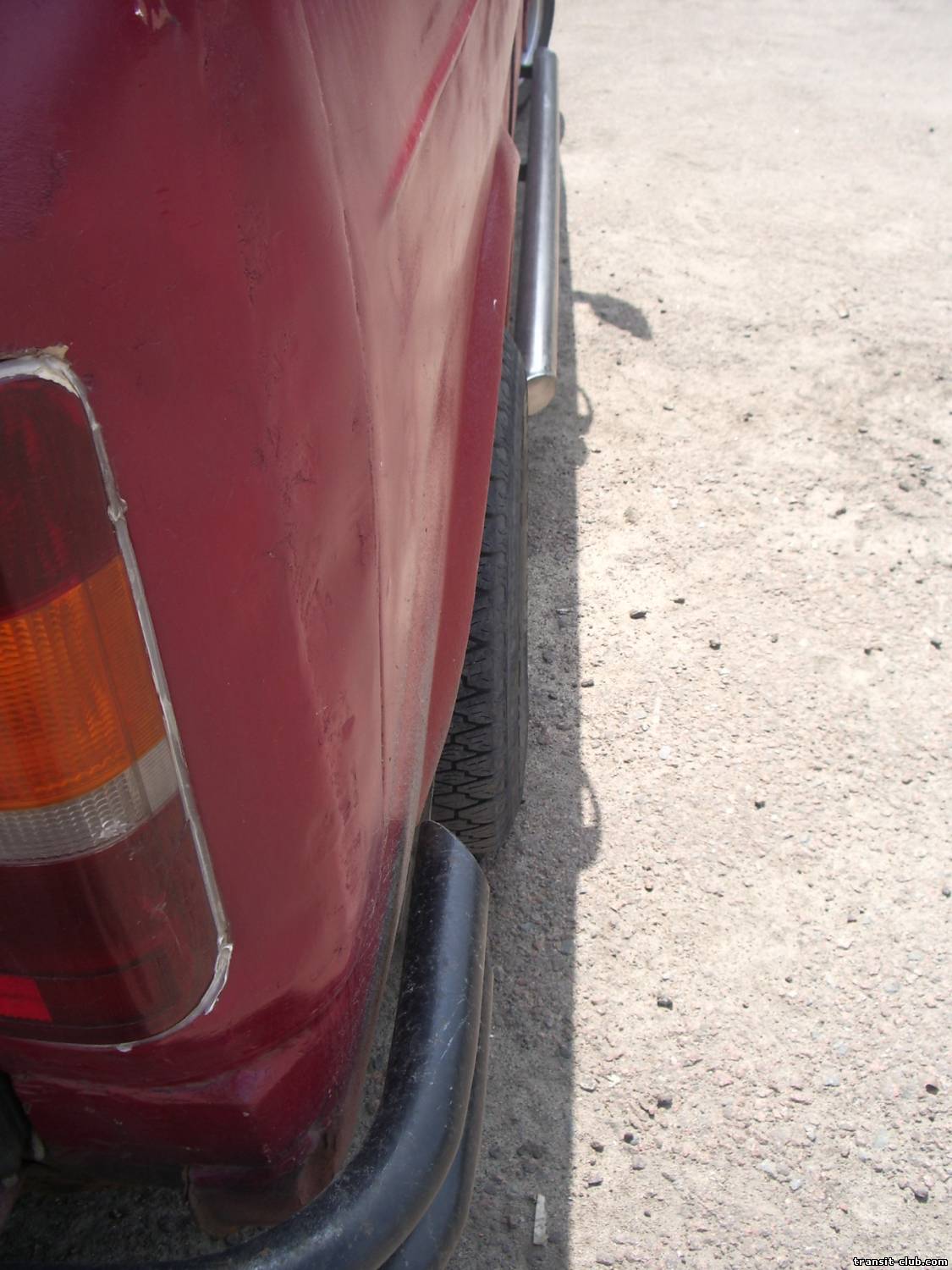

Дата: Понедельник, 10.06.2013, 22:56 | Сообщение # 5196
a2bear, дело не в резине а в мосте ,с 98 года он шире, а резина 14С 185. Труба по моему 40, точно не помню но скажу что с промышленного котла отопления , там уже и углы есть, две трубы сварил и порядок ещё две и несколько перемычек и бампер готов . Завтра сфоткаю . senile wink

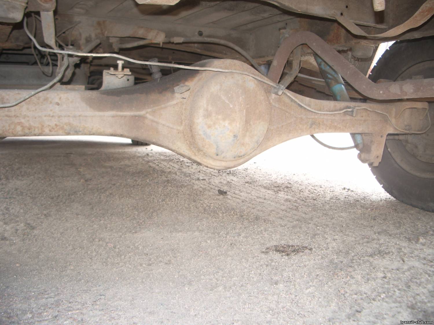

Дата: Вторник, 11.06.2013, 06:58 | Сообщение # 5198
kameta7777, а что на мосту переделывал и что там за редуктор и как кардан встал?

Дата: Вторник, 11.06.2013, 18:06 | Сообщение # 5199
a2bear, на мосту обрезал, перевернул и приварил кронштейн крепления аморта.Всё остальное встало без переделок. Мост по моему с дизельного транзита.

Дата: Вторник, 11.06.2013, 18:09 | Сообщение # 5200
добавлю фото, а труба на задний бампер 50мм.
