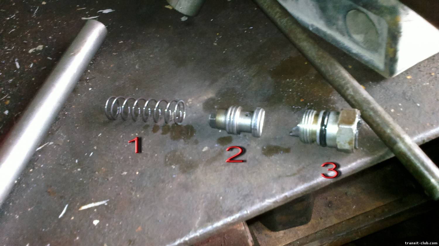

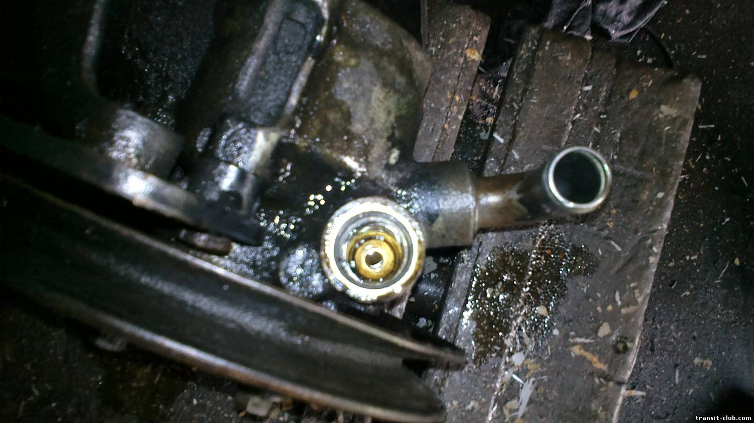

Доброго времени суток всем коллегам! У меня вопрос ко всем кто сталкивался с переборкой насоса ГУР. У меня на холостых оборотах Гур работает фиговато. При покупке товарищчь мне сказал "фигня, надо просто вынуть перепускной клапан и все будет ОК!" Движек вынут, доступ к насосу идеальный, и я решил проверить эту пургу, а попутно выправить шланг высокого давления. Вынув все детальки я увидел вот такую картину. Но что-то я сильно сомневаюсь что они именно так и должны работать. См. фото.

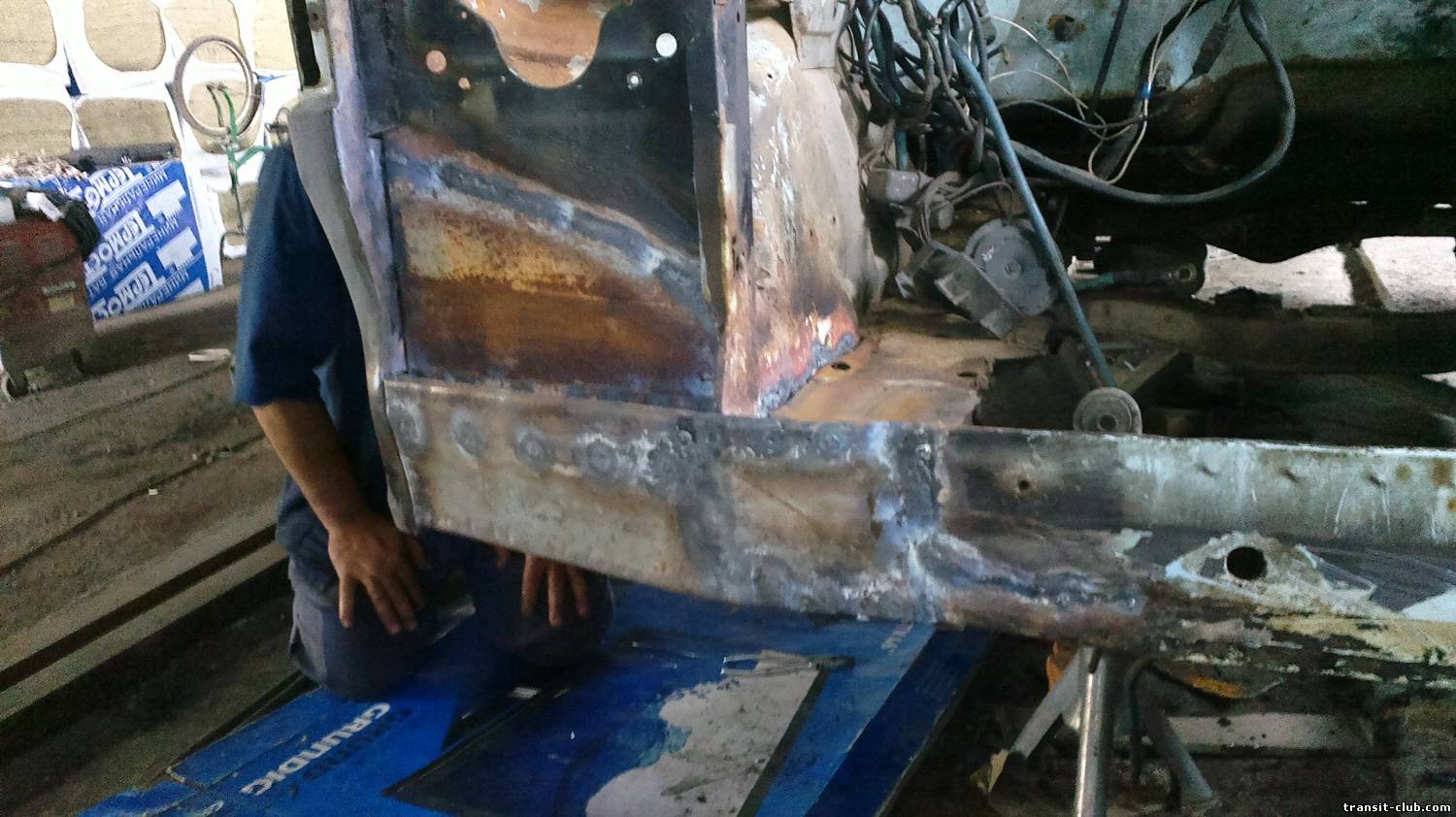

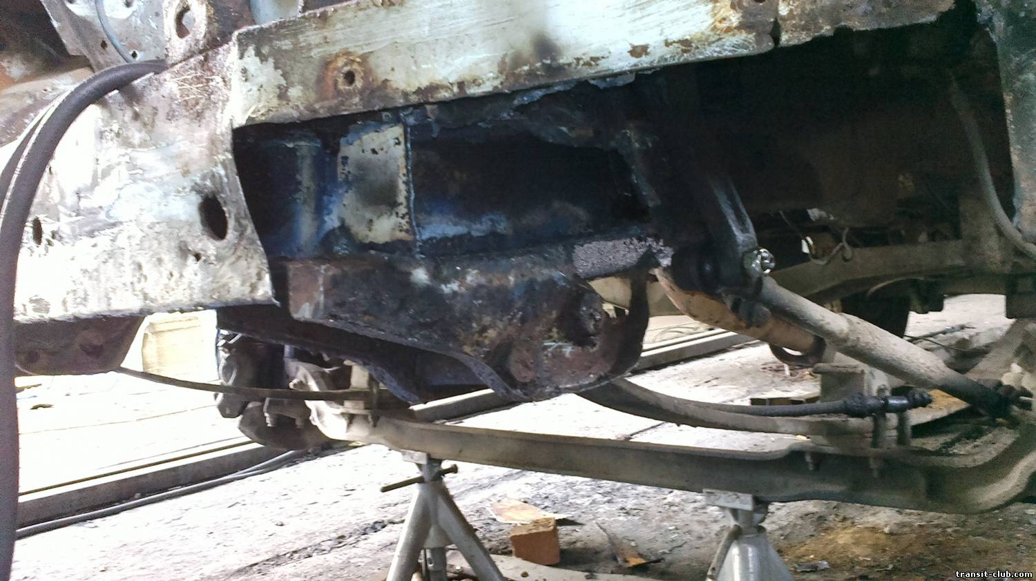

pablo-pilot, газом что ли варишь? Как то уж очень сильно металл у тебя прогревается.

Ага, газом. Вообще-то варю не я, а мой товарищ. Я сварному делу не обучен. Я гайки кручу да патроны подношу. Ничего промажем все основательно. Полуавтомат что-то ни как не настроим.
Дата: Четверг, 20.06.2013, 00:17 | Сообщение # 5229
газом чуть машину не спалил. хреновато получается. ведет элементы. продал, купил полуавтомат. хреноватый какой-то но хоть такой. уже лучьше.
время бы найти дюрки почистить поварить. мечьтаю о пескоструе.

полуавтомат до чрезвычайности зависит от напруги в сети. никаких тонких и длинных удлинителей и чтоб фаза была незанятая,  давление газа поменьше- и всё получится!
