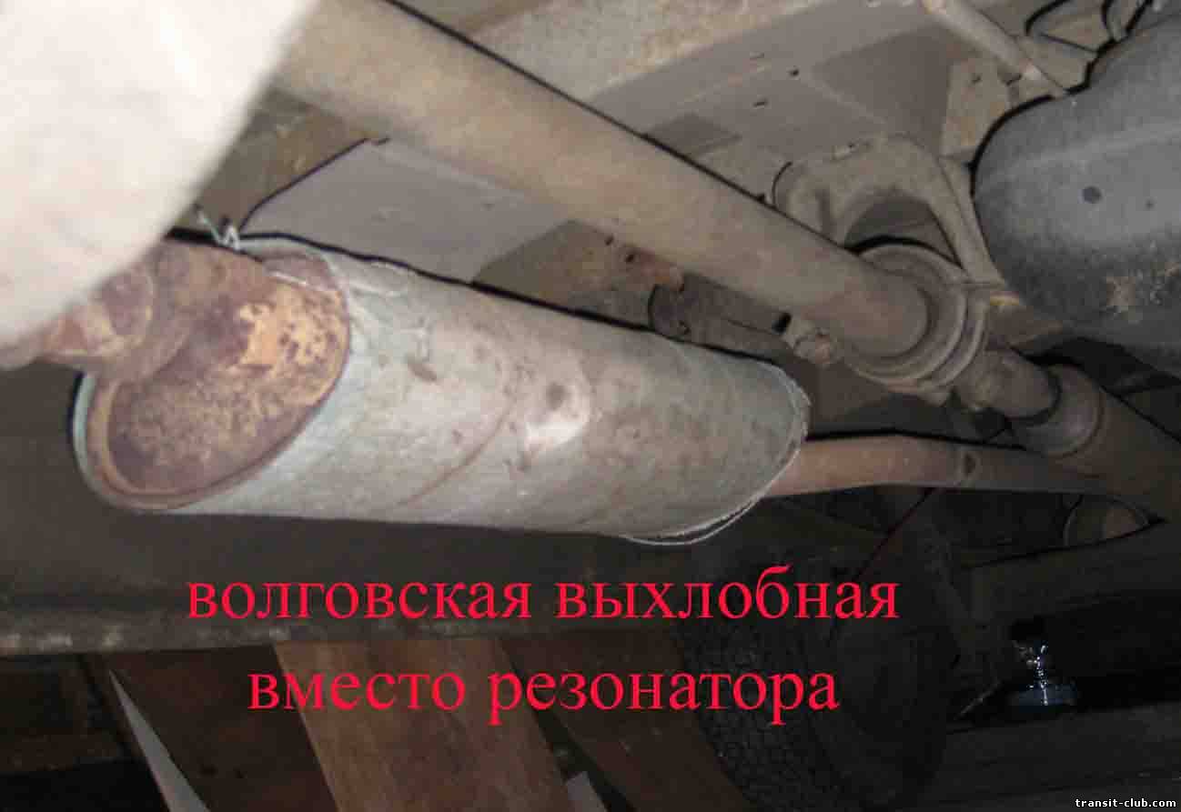

Quote (z10n)
Здравствуйте, уважаемые! Снял глушитель из-за обнаруженной дыры.
я вместо резонатора волговский глушак влепил, уже третий год ходит.

Лучше прислушаться к мнению черный_чака, его мнение продиктовано опытом, а мое тем , что выхлопные дизеля и бензинника biggrin имеют отличия.
