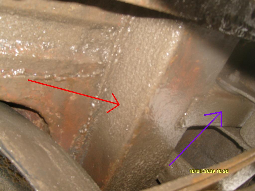

shamilageev, не уйдут, если не обрежешь задний фартук, до первого поперечного усилителя пола сзади.
черный_чак, я не стал так "экспериментировать" в свое время, когда залез и увидел что у меня задняя часть рессоры держится на такой вот фигне
И т.к. транзит на бок не завалишь, чтобы было удобнее варить, а такие дела ток с ямы, или при ее отсутствии лежа на полу. И варить такое особо не удобняк когда даже через очки сыплется грязь, окалина сверху
Я не мудря, взял 3мм металл, старый кронштей стал трафаретом и просто сделал так
помимо самих кронштейнов опор задних листов выгнул и заменил и усилители пола в которые они упираются.
Варил все сплошным швов, т.к себе, а точечным швом с дырокором или высверловкой -я практикую только клиентам wink , для себя экономить проволку и углекислоту не серьезно.
Причем, помимо этого -чтобы и не думать, про усталость металла пола в местах нагрузки заднего корня рессоры и там вварил пол от борта, над балкой пола, и еше к центру(середине буса) сантиметров на 15 примерно - тоже металл 3мм.

Quote (MGV)
Я так понял что ты эти балки и к полу приварил а я думал что они между только между собой привариваются а пол просто прихватывается

shamilageev, это не балки.
К основному продольному лонжерону(подрамнику) приварен поперечный усилитель пола (обозначен красной стрелкой), а к нему и полу, уже кронштейн задней серьги (синяя стрелка), понимо этого надо смотреть в каком состоянии брызговик заднего крыла, за задней аркой, т.к.попоречный усилитель пола (красная стрелка) к нему приварен.
Я его тоже менял.
Эта часть конструкции кузова - не арка крыла и не дверь, поэтому лучше сделать основательно.

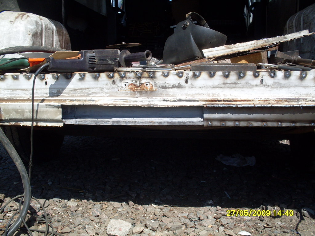

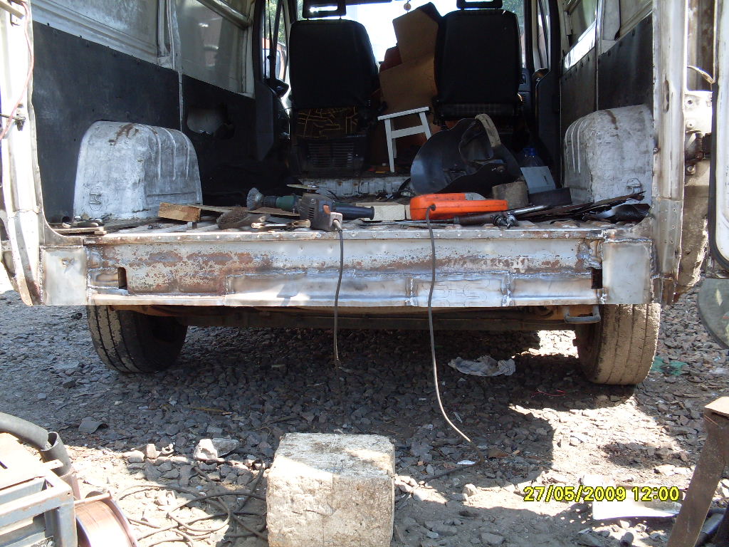

Дата: Пятница, 13.05.2011, 12:24 | Сообщение # 416
MGV, когда я несколько лет назад варил рассыпавшийся задок Транзита,делал примерно так же.
Практически всё варю сплошным швом;точками-пол к лонжеронам и поперечинам,наружные арки ко внутренним и там,где
высверлил точки сварки.Примерно,как здесь.

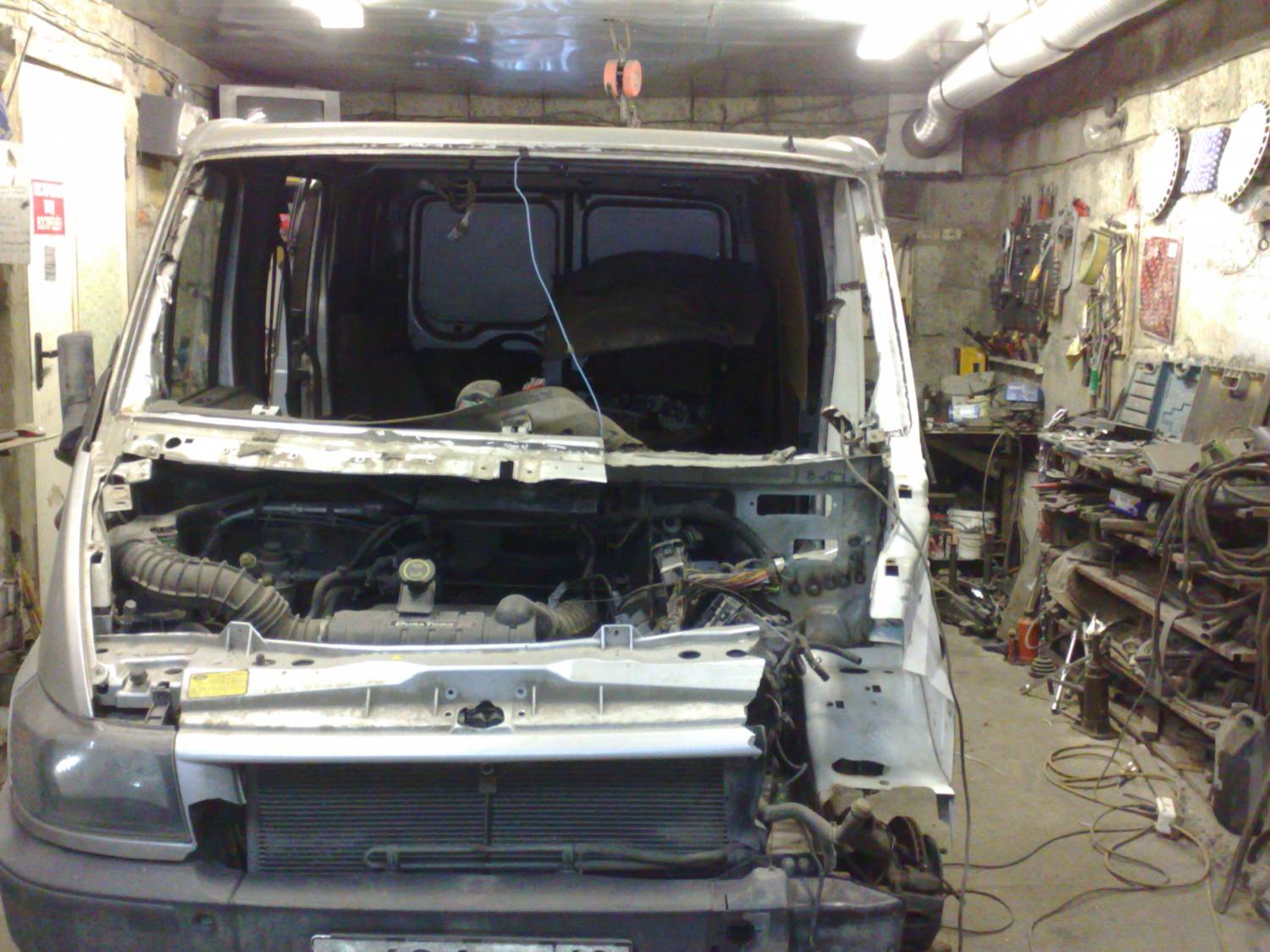

ну вот друзья,"битая мордашка"у транзитика начала помалу преображаться.сейчас она уже вот как выглядит:,$IMAGE2$.можно сказать,уже начинает нравиться.

.скоро"малышок"будет,как новый.
