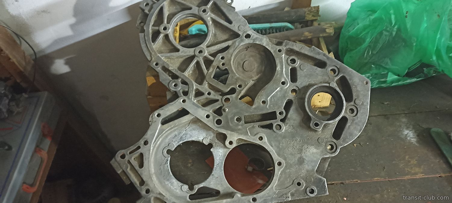

Дата: Пятница, 07.02.2025, 20:55 | Сообщение # 20
Пришла мне плита БУ.
 У меня уже года 2 подтекает,ездить можно,но зимой на холостых дует холодный воздух,не хватает жидкости.
Решил вот поменять,почитал тему и чо то сомнения взяли,моя ли это плита,я имею в виду отверстия под масляный насос.
У продавана забыл поинтересоваться с какого года плита.
Если до 1992 года то похоже не моя,по фото.кто может определить?
Прикрепления: 1640334.jpg (173.7 Kb)
