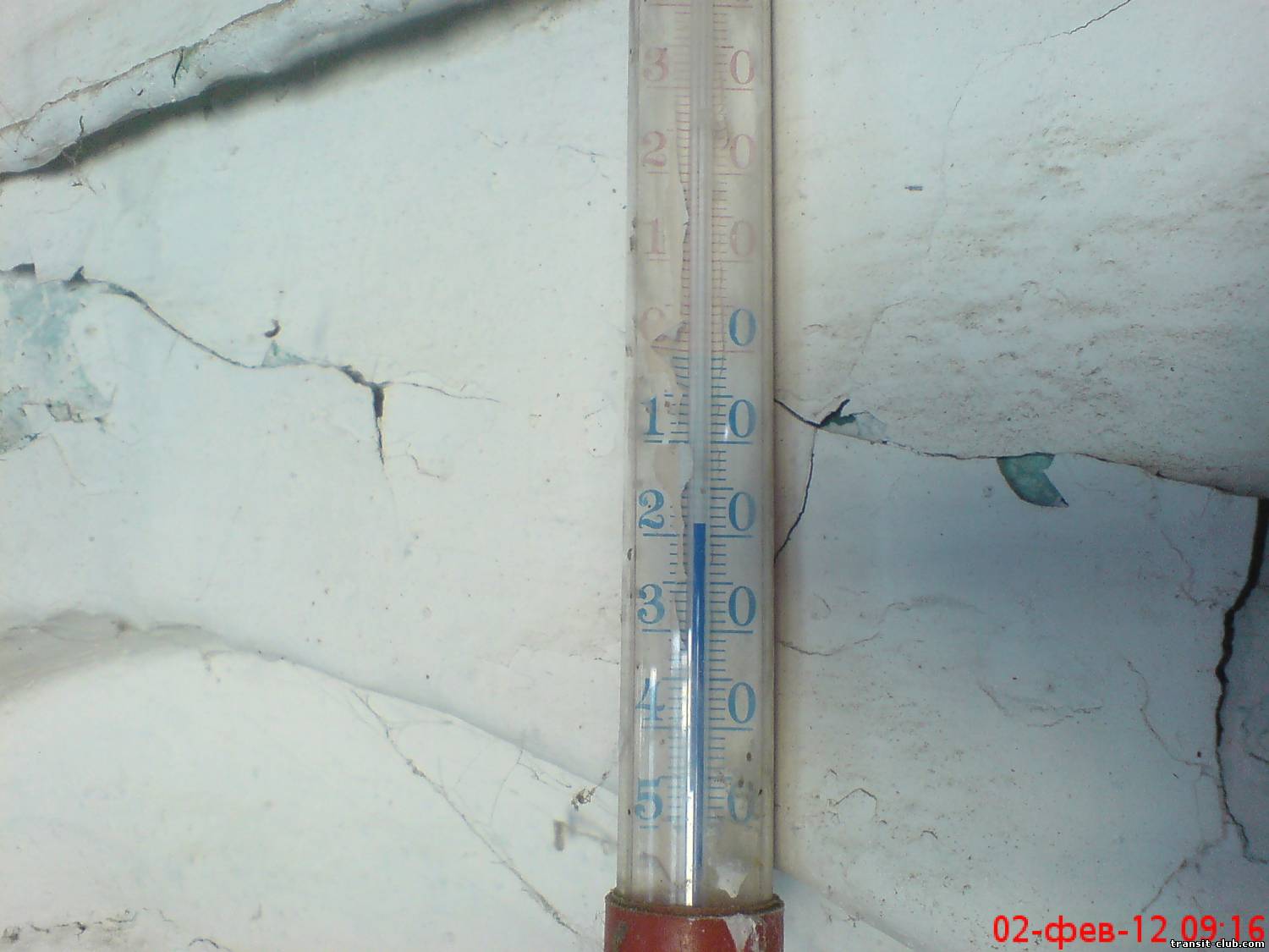

Quote (magprofi)
а-то сегодня в 7 утра было -27,
magprofi, а на термометре всего -17... biggrin
http://fordtransit.ucoz.ru/_fr/12/8571841.jpg
В остальном, magprofi, полный "одобрям-с"! tongue
