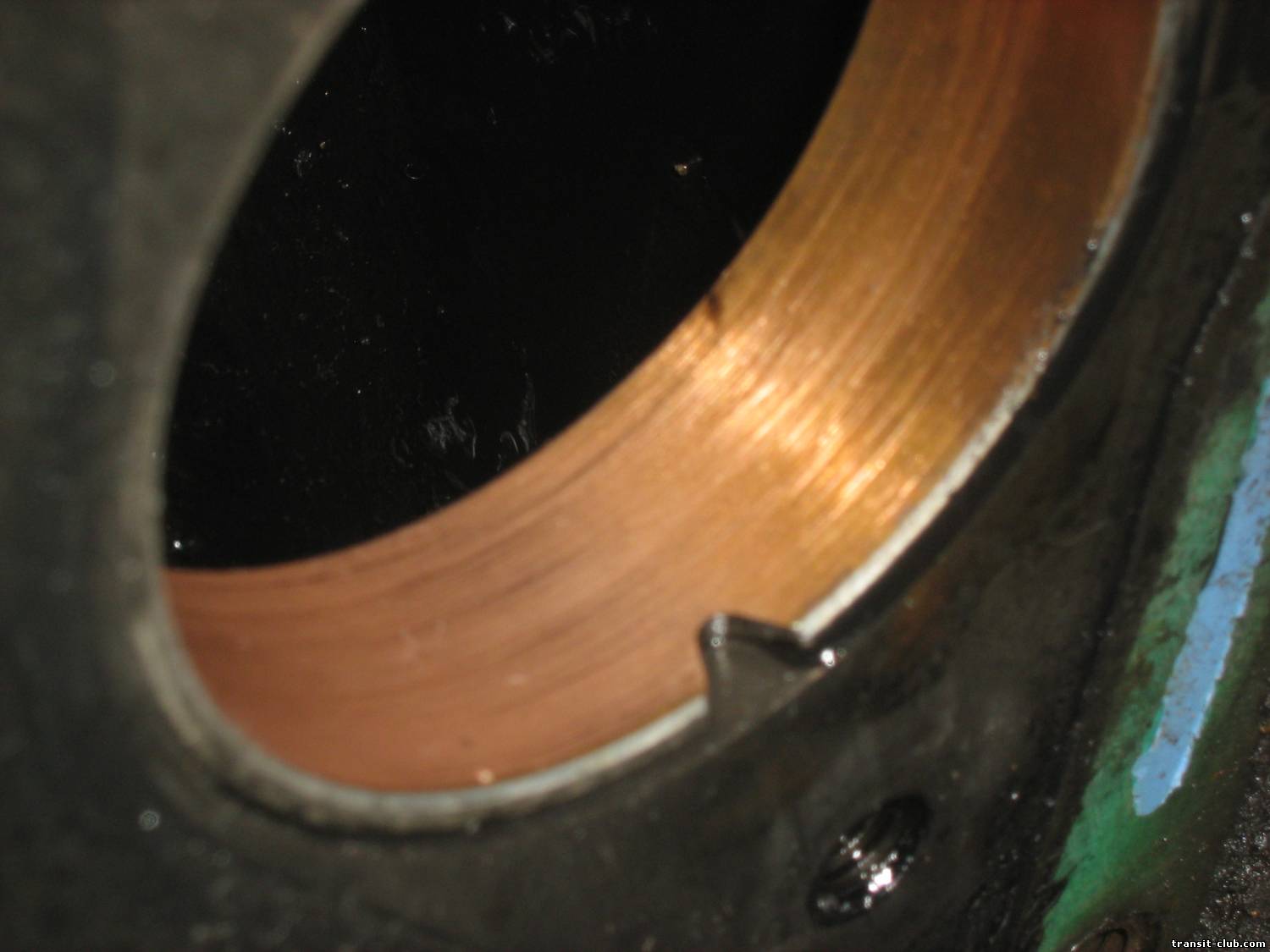

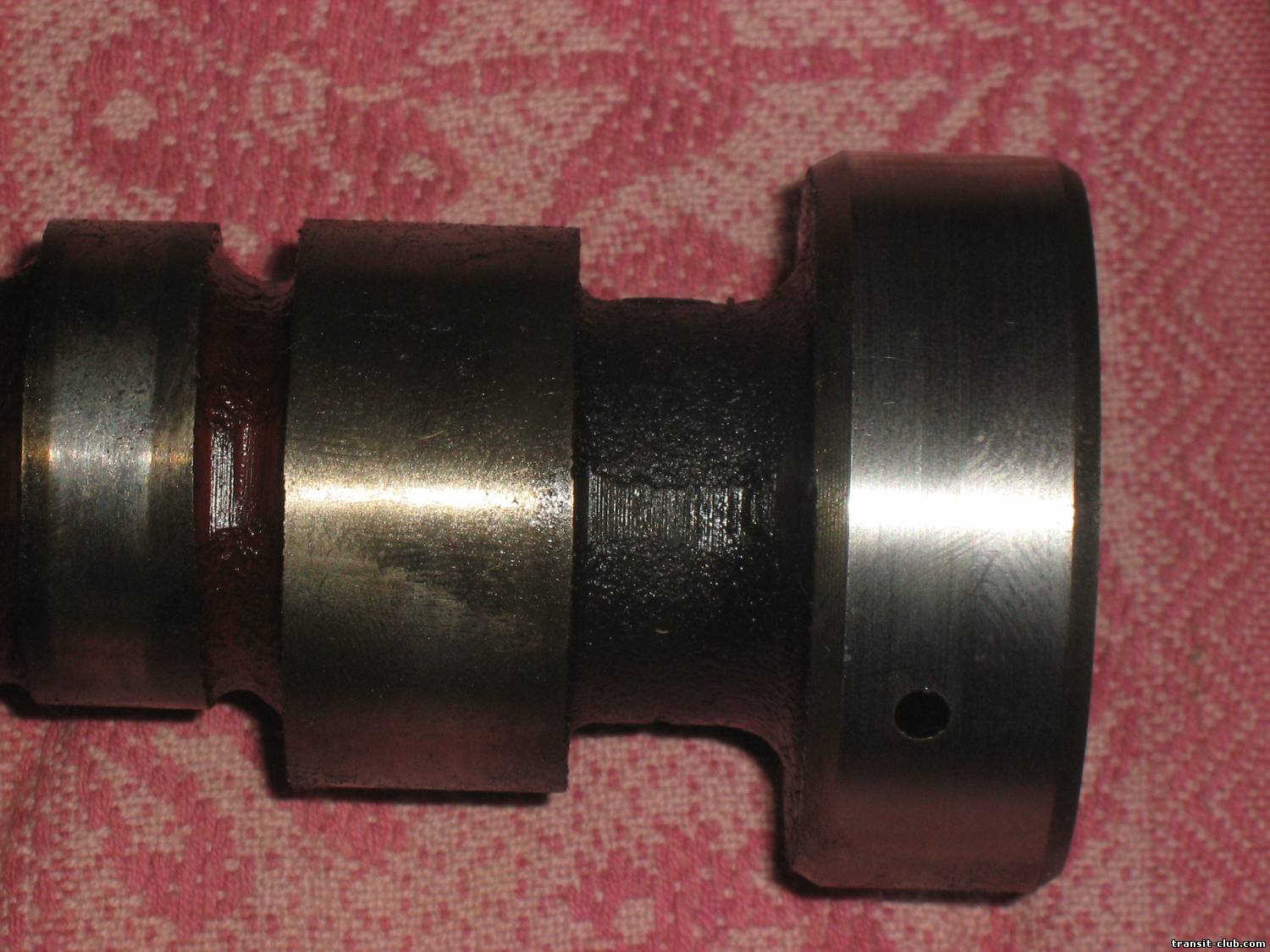

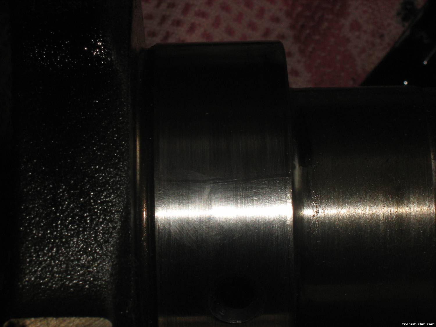

подскажите что делать на вкладышах распредвала царапины на фото видно

Дата: Воскресенье, 19.02.2012, 13:37 | Сообщение # 1193
Quote (шмель)
плохое фото переснеми на свету
меряй зазор нутромером и распредвал тоже микрометром
есть таблица допусков
вопрос :а движок у тебя долго не стоял ,может взял б\у ???
на распредвале следы старой корозии *шашель*
скинь хорошее фото
форд-транзит 2,5д 1994г.
Дата: Воскресенье, 19.02.2012, 13:52 | Сообщение # 1194
шмель, если по уму,то нужно микрометром примерить размеры шеек и нутромером размер втулок.
Если в допуске-забить,если зазоры вышли из допусков-менять втулки или распредвал,или же в комплекте.
Замерит размер шеек-не проблема,найти нутромер-постараться нужно.

Дата: Воскресенье, 19.02.2012, 14:42 | Сообщение # 1195
а втулки надо после запрессовки развёрткой проходить. Двиг уже полгода стоит потеплее стало вот и руки дошли. А так у меня другой стоит. Так что если с распредвалом вопрос решу то потихоньку двиг отремонтирую. smile

Дата: Воскресенье, 19.02.2012, 15:12 | Сообщение # 1196
смотря как запресуешь и будишь -ли точить распредвал
если правильно точеный распредвал все становится на место без развертки
плохо видно состояние распредвала
обычно достаточно поменять втулки
меряй на глаз не определишь
