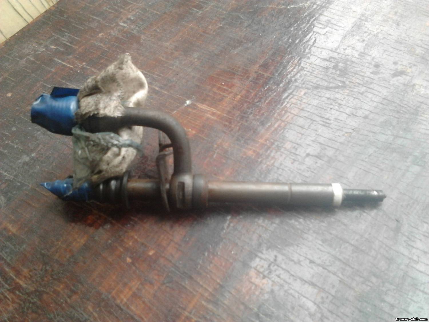

Дата: Среда, 18.04.2012, 14:55 | Сообщение # 1329
вынял форсунки, перед установкой в другую голову обезательно менять уплотнительные кольца или можно оставить старые если в хорошем состоянии

Дата: Среда, 18.04.2012, 15:06 | Сообщение # 1330
Quote (АК90)
-- "поиск"- вам в помощь,- в верху каждой страницы, чуть выше её номера есть окошко с словом "поиск"...
