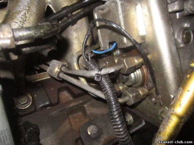

словил клина беру контрактный,привез один с электрич тнвд,решил поменять дают с механикой но немного другой у меня клапан стоит а там нет говорят все под крышкой,какая разница,и можно ли поставить свой транзит 2.5 дизель 1994
Прикрепления: 9932406.jpg (123.5 Kb)
Сообщение отредактировал зверев - Вторник, 15.01.2013, 20:31
Дата: Вторник, 15.01.2013, 20:32 | Сообщение # 1455

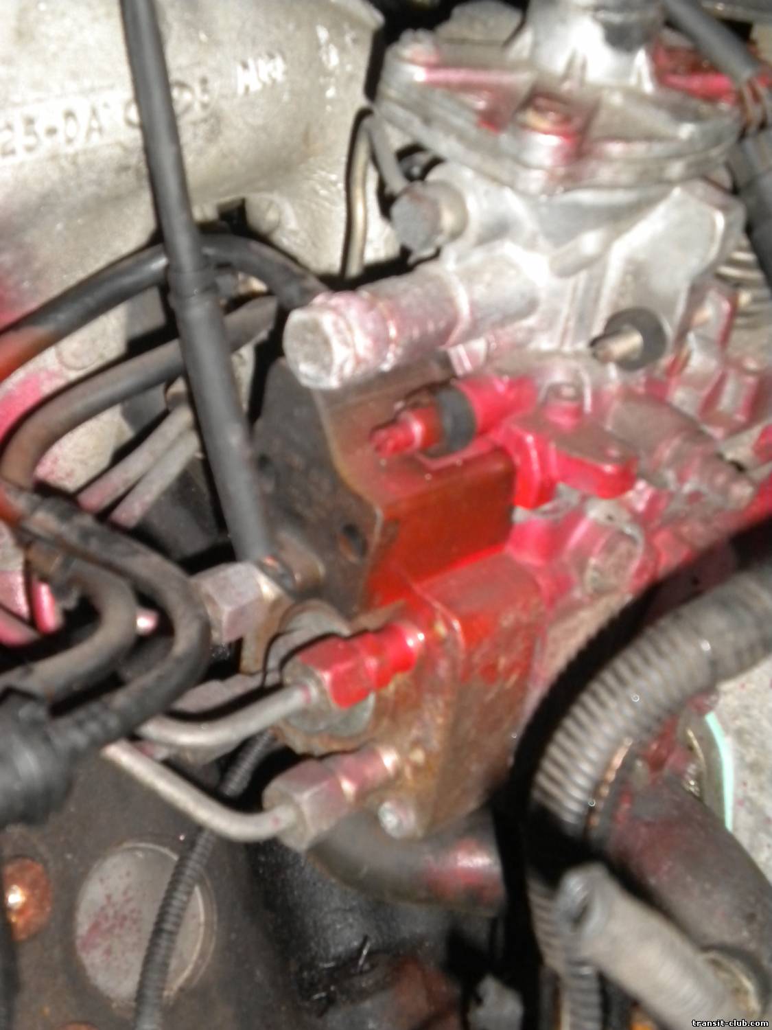

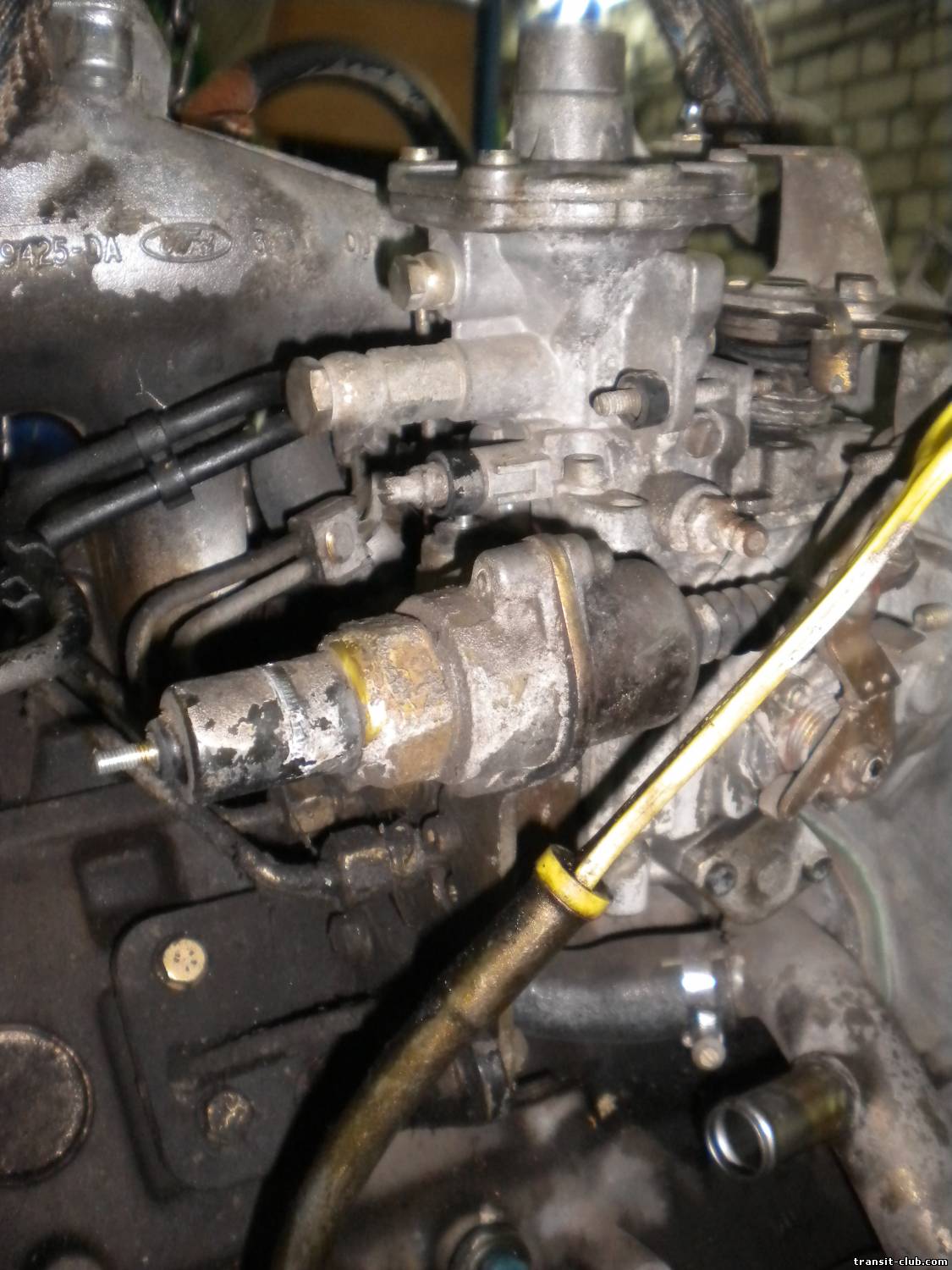

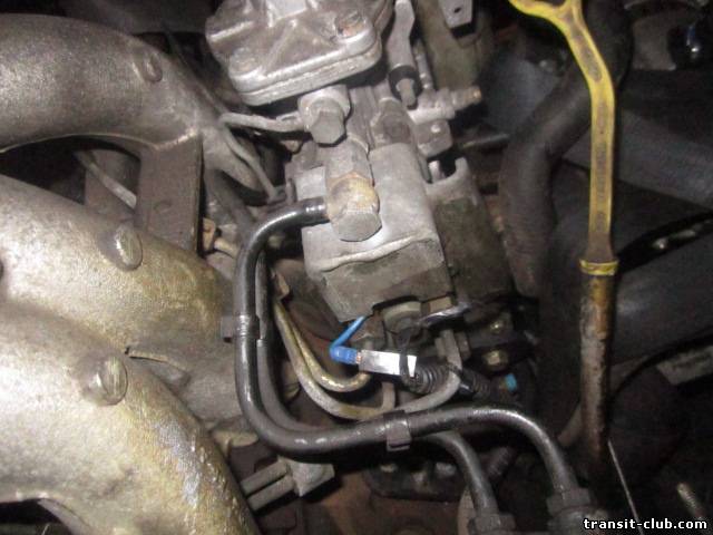

Прикрепления: 5418291.jpg (161.2 Kb) · 0514208.jpg (123.5 Kb) · 7480737.jpg (120.0 Kb) · 1918710.jpg (117.3 Kb)
Дата: Вторник, 15.01.2013, 23:39 | Сообщение # 1456
Это имобилайзер под коробкой, нужно открутить задний кронштейн и выкинуть черную коробочку имобилайзера, под ним обычный клапан.
Добавлено (15.01.2013, 23:39)
На фотке, где красной краской намечено, раскрути черную коробку, под ней клапан отсечки
Все правельно ....
