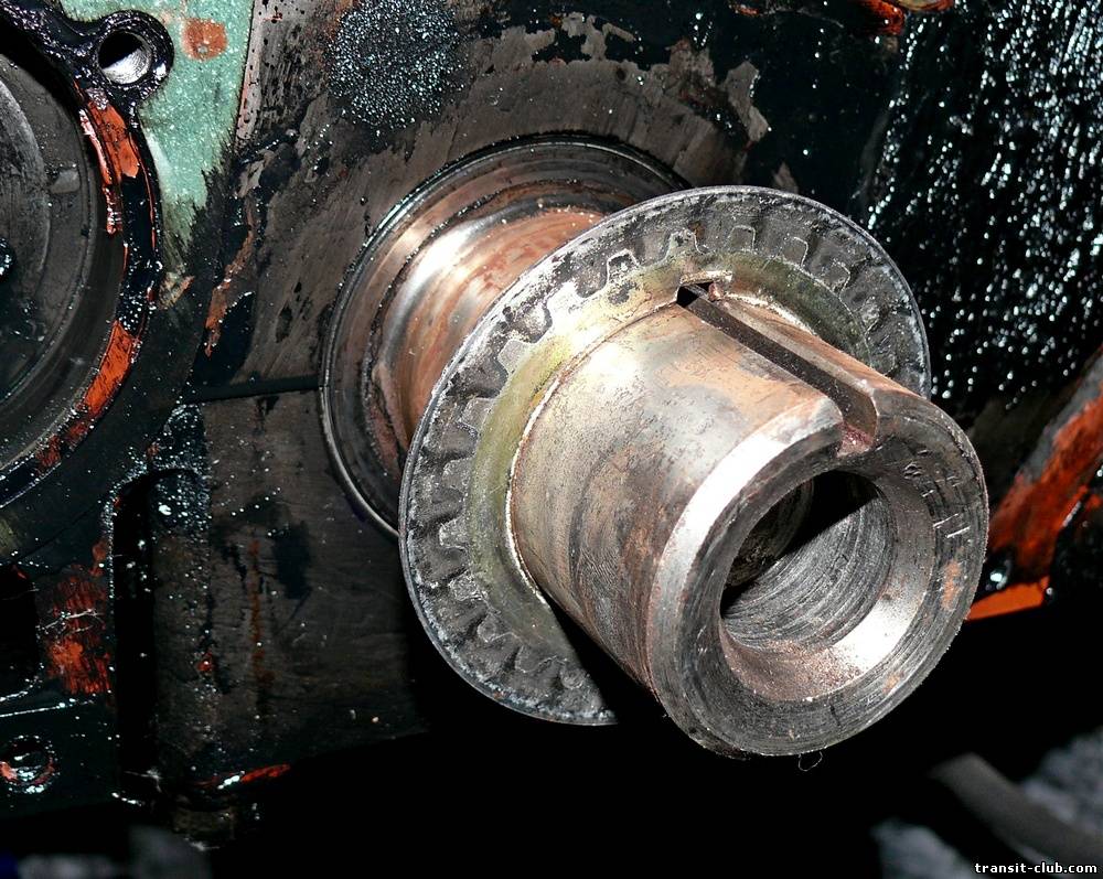

Всем привет! Маленький вопросец. Вот  между шкивом колена и самим коленом стоит шайба. Её вогнутость наверное  должна быть направлена к плите а не к шкиву, как у меня. Я прав?

ярос_лав,  А ещё течёт? Давло в СО могет, в теории, и быть на заведённом маторе, типа помпа быстрей его накачивает, чем антифриз вытекает и травит давло...
не помню, нарой картинку и рассматривай...  smile Хотя если она просто пружинная и прижимает привод насоса, то пофиг...
Да вот она.
Чё рыть-то? Теперь уж и сам понял, что неправильно стояла. А у меня глаза на лоб. Ставлю новый ремень-задевает за край шайбы. Теперь понятно почему.(Пишу для работников сервисов. Шайба ставится изгибом к плите.)
З.Ы. По моему в этой теме поднимался вопрос- зачем мазать герметиком край шестерни коленвала? Судя по конструкции , чтоб не допустить прорыв масла  через паз шпонки. При разборе никаких герметиков там не было. Прорывов масла тоже. Может так, для подстраховки?

Дата: Понедельник, 04.02.2013, 09:04 | Сообщение # 1477
Olegan, шоб не буксовал привод масл. насоса, есть тема, где Микола, а патом и я вырезали паз в шестерне привода насоса и жёстко садили её на шпонку....

Дата: Понедельник, 04.02.2013, 15:44 | Сообщение # 1479
Да читал я. Не знаю стоит или нет пас вырезать? Шестерня стояла очень плотно. Еле сдёрнул. По месту будет видно тогда.
Цитата (черный_чак)
Наверное.Сейчас многие злоупотребляют герметиком-мажут им где надо и не надо.
Енто точно. У меня даже сальники были на герметик засажены. Сальник колена видать не лез. Аж резинку с одной стороны задрало. Забили. Плевать, что криво.
По шестерне. На волге вроде сажают на герметик. В кино у Травникова по моему видел.
Чуть не забыл. Сальник распредвала ставить как в книге написано? Замерили расстояние. Новый ставим на такую же глубину. А если старый не совсем правильно стоял?

Дата: Понедельник, 04.02.2013, 17:32 | Сообщение # 1480
Olegan,сальники какие,резиновые или тефлоновые?
Да в принципе,всё равно,садятся до упорного пояска в гнезде.
Если такового нет-то заподлицо с наружной поверхностью гнезда или чуть глубже.
