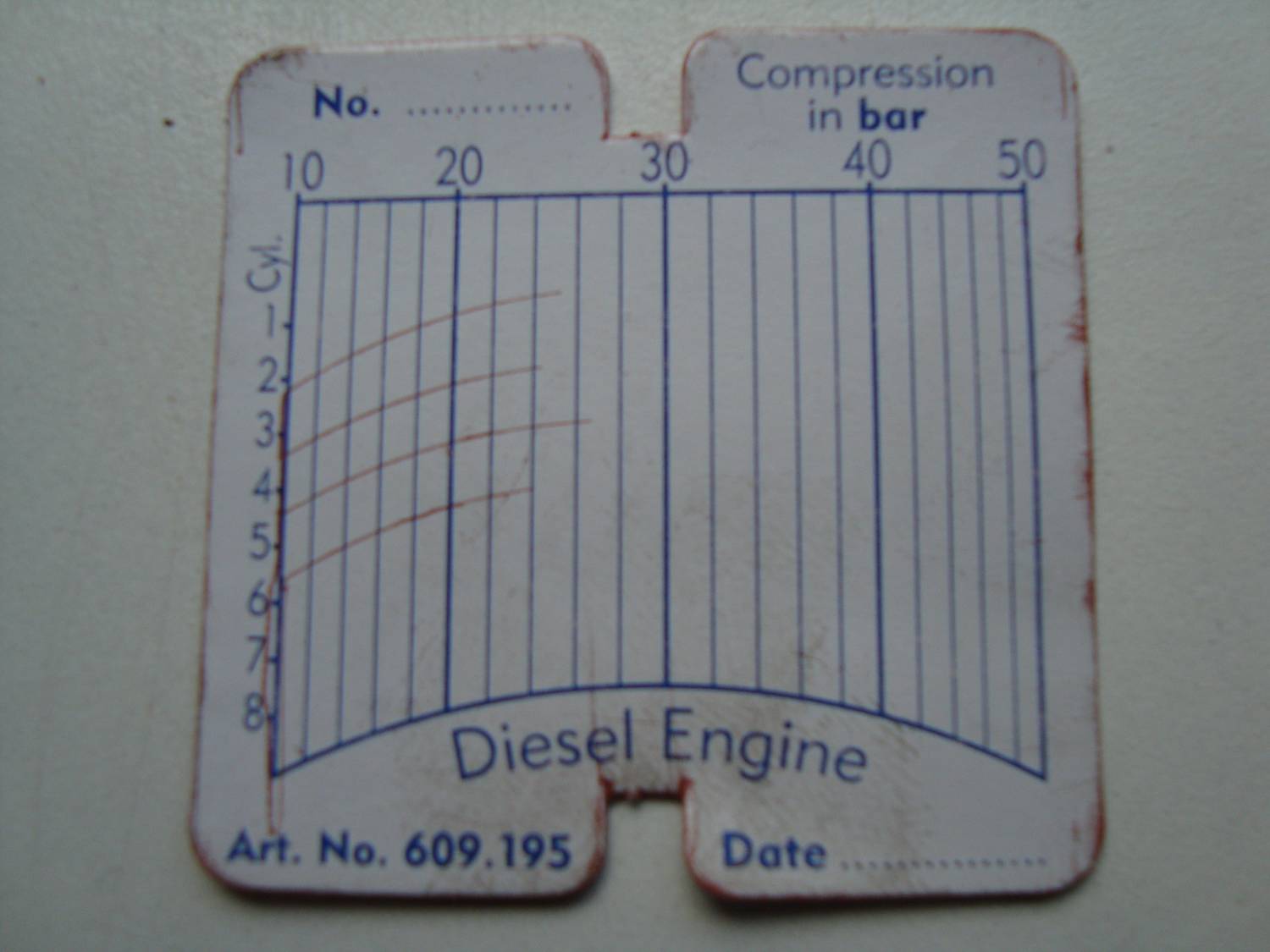

Дата: Вторник, 18.03.2014, 17:09 | Сообщение # 1690
Сегодня на диагностике двигателя выдали вот такую бумажку , раскладка компрессий. Знающие люди растолкуйте пожалуйста в каком состоянии двигло какая норма и сколько осталось до ремонта.
Прикрепления: 1749770.jpg (87.6 Kb)
