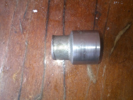

Так перевтулил я шатуны. Сточил головку на 24, она как раз подходит для того что бы выбить старые втулки
Прикрепления: 1924279.jpg (53.5 Kb)

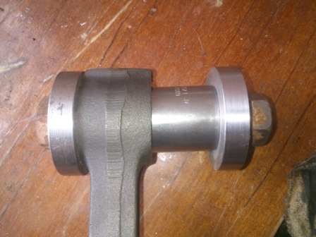

Дальше сделал приблуду что бы запресовать новые втулки. Токарь мне сделал шайбы под размер втулок и болт помощнее))
Прикрепления: 2586263.jpg (54.7 Kb)

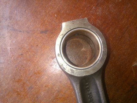

Это новая втулка в шатуне
Прикрепления: 5581617.jpg (58.3 Kb)

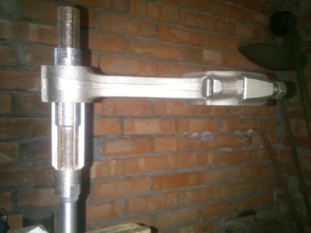

Теперь не менее важный этап. Купил развёртку 26-29, и постепенно прохожу втулки прибавляя немного дабы не промахнуться в размере
Прикрепления: 6158953.jpg (44.9 Kb)
