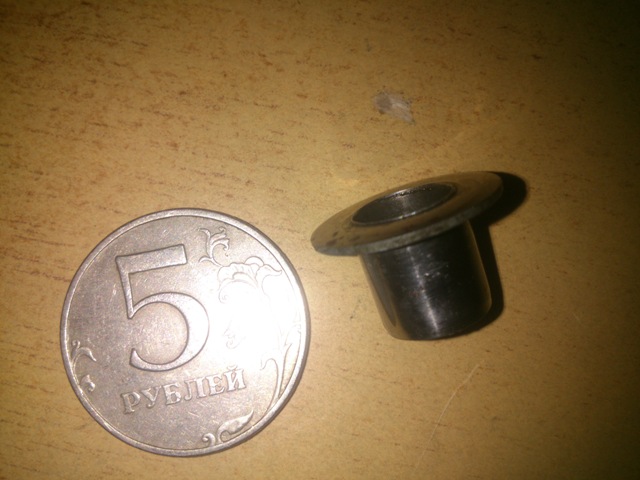

Кто знает от куда эта втулка, не могу вспомнить. Почему спрашиваю, лежала в коробке с маслонасосом, но там же нет такой? Есть такая под креплением гены но у меня там не было её.
