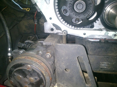

Дата: Суббота, 22.07.2017, 19:49 | Сообщение # 2923
Так у кого-нить стоит такая плита?

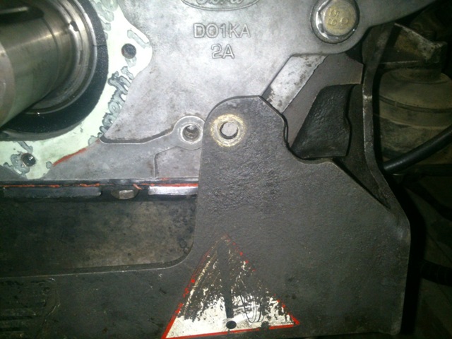

Дата: Суббота, 22.07.2017, 19:54 | Сообщение # 2924
Не могу поставить обратно))справа по хожу двигла внизу крепится кронштейн передней пластины, а эта плита крепится между этим кронштейном?

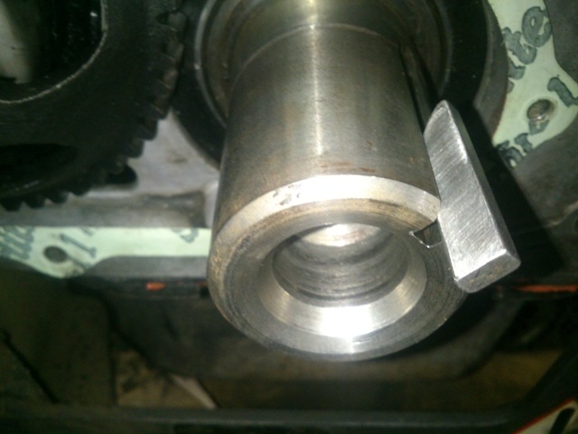

Дата: Воскресенье, 23.07.2017, 11:30 | Сообщение # 2926
Эта шпонка садится в паз без усилия?
Прикрепления: 9759578.jpg (70.8 Kb)

Дата: Воскресенье, 23.07.2017, 13:40 | Сообщение # 2927
Шпонка должна садится плотно

Дата: Воскресенье, 23.07.2017, 14:05 | Сообщение # 2928

Дата: Воскресенье, 23.07.2017, 14:34 | Сообщение # 2929
Я у себя именно молотком и забивал.

Дата: Воскресенье, 23.07.2017, 14:49 | Сообщение # 2930
Цитата nigdave ()
не молотком же туда её забивать?
молотком, молотком
