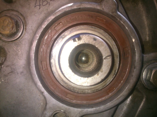

Дата: Вторник, 18.07.2017, 09:24 | Сообщение # 2912
Вот как у меня стоит
Добавлено (18.07.2017, 09:24)
Все попытки сдвинуть как то плиту не получаются, открутил все болты пластины и внизу поддона.
Прикрепления: 1300310.jpg (86.6 Kb)
MadMaks Меня здесь нет
Город: Костюковка, Гомель
1235 постов
Репутация: 134
Дата: Вторник, 18.07.2017, 09:25 | Сообщение # 2913
nigdave, Обычно на сальнике, по кромке, натяг около 0,5мм.

nigdave Меня здесь нет

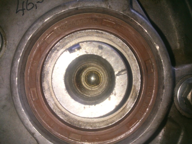

Дата: Вторник, 18.07.2017, 10:48 | Сообщение # 2914
Вот как получилось после манипуляций с поддоном и плитой
Прикрепления: 0183785.jpg (95.2 Kb)

Дата: Вторник, 18.07.2017, 16:38 | Сообщение # 2915
Ну,  огонек! На фотке все ровно.
DYBLER Меня здесь нет
Город: павлоград
927 постов
Репутация: 58
Дата: Вторник, 18.07.2017, 22:19 | Сообщение # 2916
Если фото снято строго пердепикулярно колену, то сальник потечет: верхняя левая кромка прижата практически к корпусу сальника, по фото, сальник просится в верх.

Дата: Среда, 19.07.2017, 14:07 | Сообщение # 2917
Да я чуть под наклоном снял, сверху такой же зазор что и внизу.

Дата: Четверг, 20.07.2017, 10:37 | Сообщение # 2918
DYBLER,снято фотоаппаратом (с близкого расстояния)справа, чуть сверху. И втулка немного закрывает кромку. По резьбе в распреде видно.
