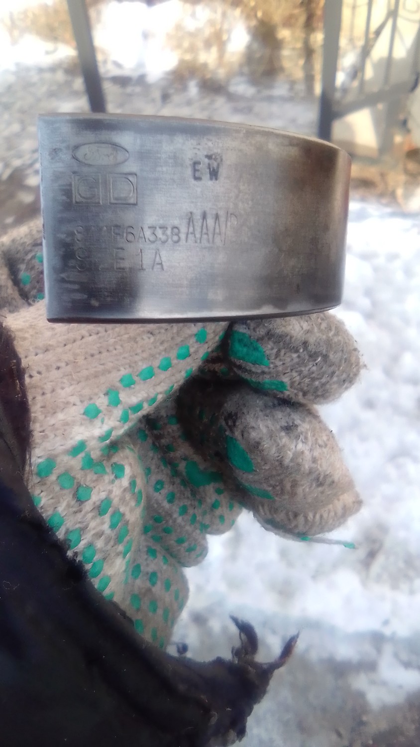

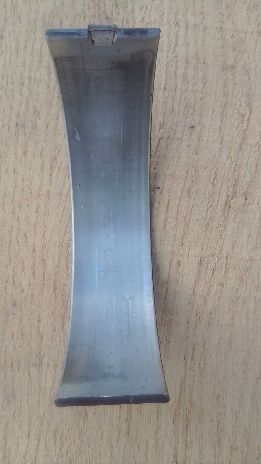

вот
Добавлено (17.02.2021, 12:22)
Да забыл написать двигун 93г выпуска болты на подоне были все на фиксаторе резьбы .Состояние колена по моему мнению зеркало хотя вкладыши снимал выборочно .Что скажете колеги.
Прикрепления: 3336953.jpg (222.8 Kb)

А что можно по фото сказать тут даже вживую увидит нечего не скажешь бе прибора.
А так яб вкладыши заменил и в путь.

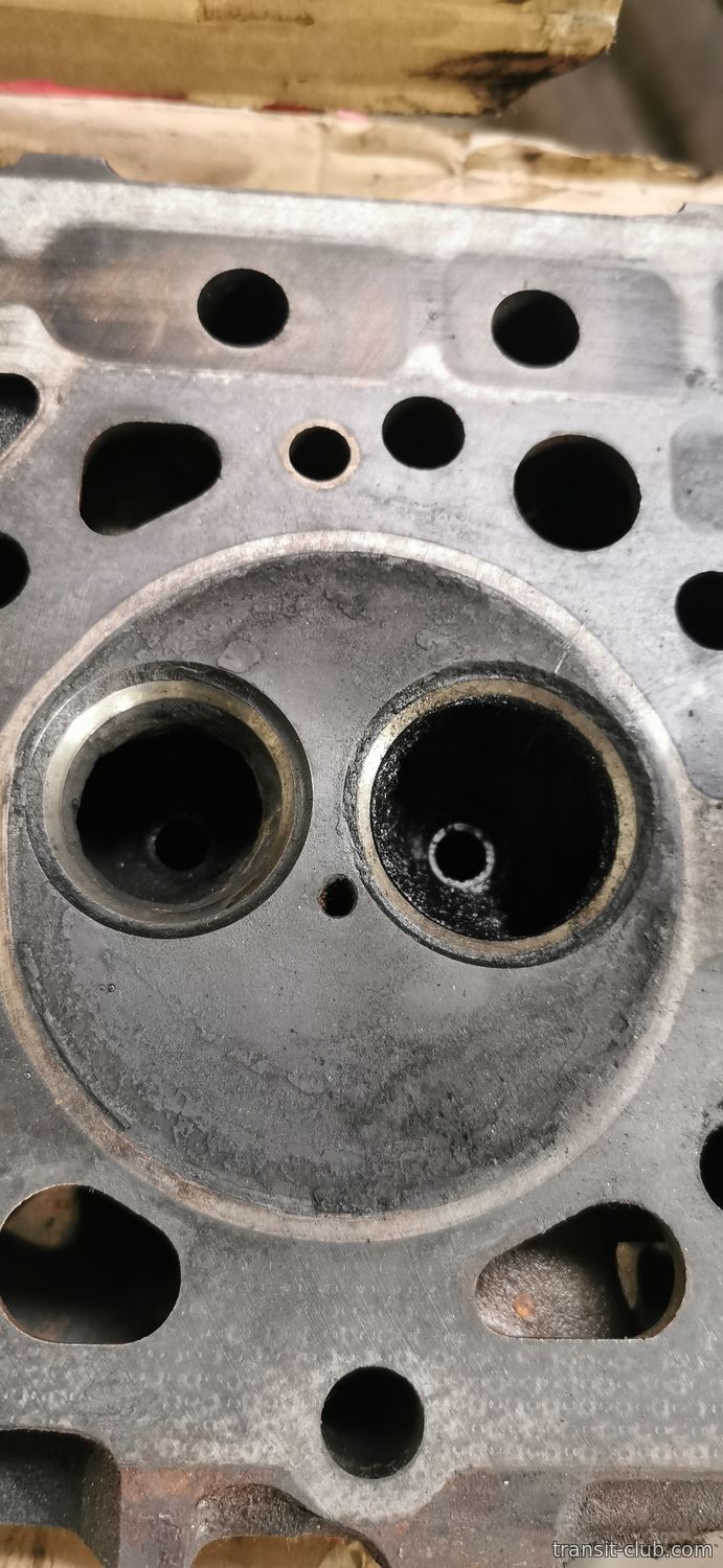

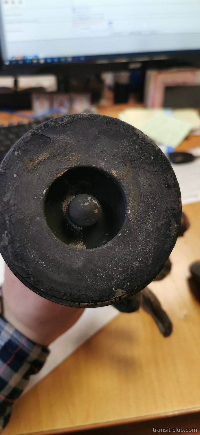

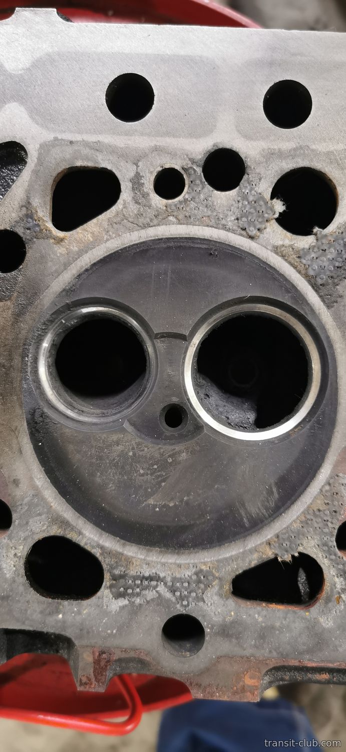

Доброго времени суток!
Подскажите пожалуйста какие поршня с какой головкой блока устанавливать. Имею два разобранных мотора, две разные головки блока и два вида поршней. Какая головка блока к какому поршню относится, подскажите пожалуйста.
Прикрепления: 2711145.jpg (121.3 Kb) · 5794003.jpg (129.9 Kb) · 4781377.jpg (194.4 Kb)

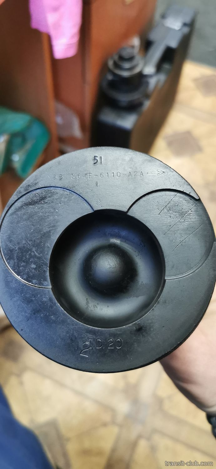

Дата: Вторник, 04.05.2021, 15:01 | Сообщение # 3255
Прикрепления: 1474152.jpg (199.4 Kb)

yurikom, думаю истину искать надо в совпадении отверстия форсунки на голове и центре углубления в поршне, как видно на фото в одном случае это центр, в другом смещено. Скорее всего разница - турбо и атмо. Могу ошибаться, ждём гуру они точно знают.

Я думаю, что отмытый поршень- от турбы. По головам- не скажу.

Цитата Trans025 ()
Чёрный грязный поршень - от турбированого двигателя. Пару дней назад разбирал свой мотор - у меня именно такой поршень.По идее второе фото головки - так же от турбо. На 100 процентов не уверен, но у меня вроде не было фрезеровки между клапанами, как на верхнем снимкеСпасибо
 Спасибо Вам за ответ!)
Какие буквы Вашего двигателя? Можете Vin отправить по запчастям посмотреть что к чему ?

Вскрыл двигатель, отчистил поршень, никаких надписей, маркировок не нашел. Это что получается, заводские еще поршни, что ли?

Думаю, что наоборот....
