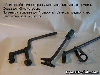

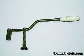

Дата: Понедельник, 11.04.2011, 22:19 | Сообщение # 851
Прикрепления: 6599679.jpeg (7.6 Kb) · 2431813.jpg (14.4 Kb)
Сообщение отредактировал zh170671iaa - Понедельник, 11.04.2011, 22:21

shamilageev, Жигулевский переделывать нужно?
Добавлено (11.04.2011, 22:24)
На тарелку нажать,а она как за клапан держится?
Добавлено (11.04.2011, 23:07)
zh170671iaa, надпись на картинке соответствует действительности?Средний рассухариватель лучше подходит для транзита?
LDV400Convoy 2.5Di(FordTransit-краб)2000г.
Дата: Понедельник, 11.04.2011, 23:12 | Сообщение # 853
Quote (626825)
это субьективное мнение человека разместившего фото, фото не мое.
тебе по месту проще оценить, какой именно сьемник подойдет
Дата: Понедельник, 11.04.2011, 23:13 | Сообщение # 854
я пользовал газелевским и ниче переделывать ненадо
Дата: Понедельник, 11.04.2011, 23:15 | Сообщение # 855
Quote (626825)
на стержне клапана есть проточка, туда вставляются "сухари" - они и удерживают тарелку клапана. wink

626825 Меня здесь нет
Город: Глухов
82 поста
Дата: Понедельник, 11.04.2011, 23:31 | Сообщение # 858
kolhak5, Спасибо!
Добавлено (11.04.2011, 23:29)
zh170671iaa, Это типа стопорных колец,только из двух частей,я понял спасибо.
Добавлено (11.04.2011, 23:31)
Кардан, biggrin biggrin biggrin biggrin biggrin
Дата: Понедельник, 11.04.2011, 23:34 | Сообщение # 859
Quote (626825)
это конусообразная втулка разрезаная пополам.
PS Транзит и молоток потяжелее - вещи несовместимые , не тот уровень и не та точность изготовления деталей.

Дата: Понедельник, 11.04.2011, 23:37 | Сообщение # 860
Quote (626825)
нет только с одним последним клапаном небольшая проблема отверстие с резьбой не найти но я это отверстие все равно нашел правда по- по-моему болтик покрупнее вроде м10 точно уже не помню
