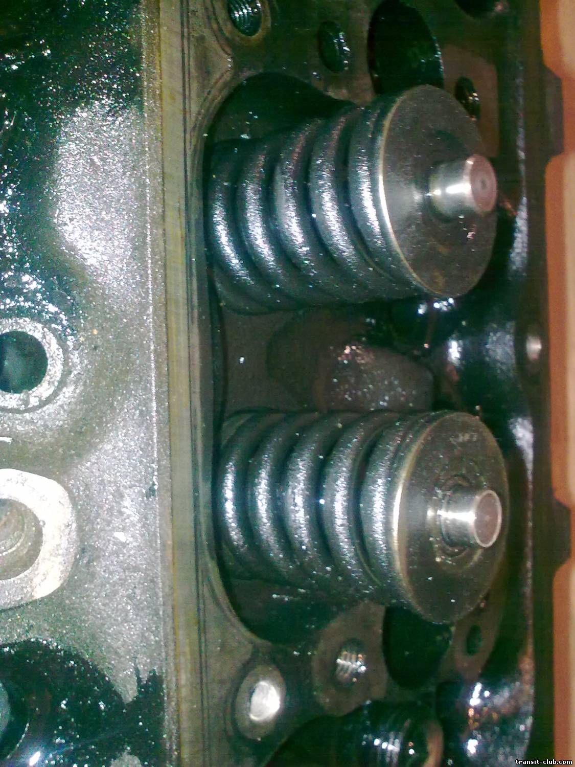

Кто подскажет как снять эти пружины на крабе 54кв,хочу поменять сальники клапанов.
Добавлено (11.04.2011, 22:05)
Или какой принцип их снятия и как поставить потом на место?
Прикрепления: 1707575.jpg (212.6 Kb)
LDV400Convoy 2.5Di(FordTransit-краб)2000г.
shamilageev Меня здесь нет
Город: С-Петербург
1769 постов
Репутация: 114
Дата: Понедельник, 11.04.2011, 22:10 | Сообщение # 849

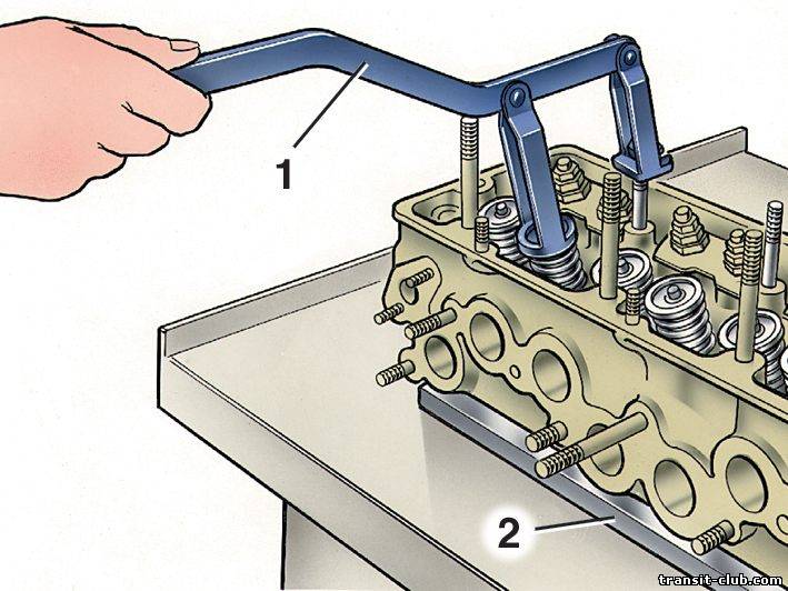

Съемник -рассухариватель Я жигулевский приспособил Но видел как мастер делает нашим фордовским- работы 5 минут заменить маслосъемники
Дата: Понедельник, 11.04.2011, 22:17 | Сообщение # 850

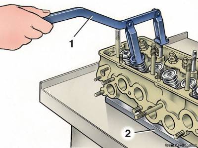

Quote (626825)
Общий принцип:
Прикрепления: 2217123.jpg (74.1 Kb)
