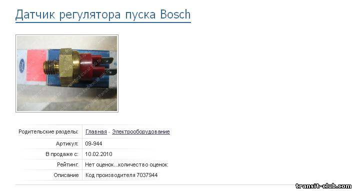

Quote (zh170671iaa)
запитывается через терморезистор ( датчик в р-не топливного фильтра)
есть возможность его сфотать и выложить ? ? ?
если да, очень жду smile

Quote (Zima)
есть возможность его сфотать и выложить ? ? ? если да, очень жду
это не самое главное на данном этапе , первым делом - "самалёты" , устанавливайте, выставляйте, запускайтесь, обкатывайте - все остальное приложиться.
Дата: Пятница, 08.04.2011, 22:45 | Сообщение # 824
а вот собственно и он :
Прикрепления: 9084776.jpg (23.9 Kb)

За фото спасибо, теперь многое проеснилось, такая штука у меня на двигле в наличии а значит буду сопли к
KSB подводить.

Quote (Zima)
Кто знает что управляет этим (куда провод подсоединить)?:
Постоянный плюс при включении зажигания. Это термоелемент системы холодного пуска (KSB).
Quote (zh170671iaa)
Это привод KSB холодного пуска, запитывается через терморезистор ( датчик в р-не топливного фильтра) .
Термодатчик в районе топливного фильтра относится к системе факельной свечи и к KSB никакого отношения не имеет. wink

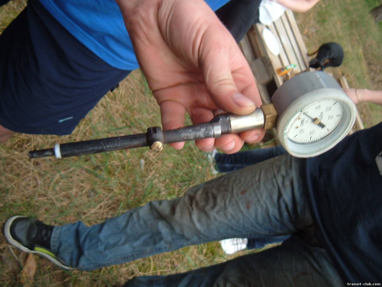

Quote (sanila)
Чем на сервисах за 3-4рубля замер компрессии.
Хочу к вам на сервис. biggrin
(я с утра до вечера без обеда буду компрессию мерить) biggrin

Quote (ft-master)
Термодатчик в районе топливного фильтра относится к системе факельной свечи и к никакого отношения не имеет.
Опа, ну только порадовался. И куда прикажете сопли кидать? ? ?
zh170671iaa а у вас провода какого цвета идут на KSB ? ато у меня какието ещё с покупки висят без дела

Вот он компрессометр из форсунки.
Прикрепления: 2137977.jpg (452.4 Kb)
