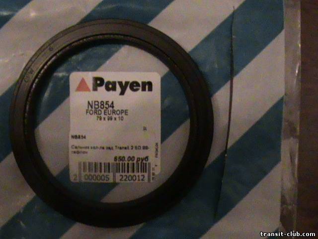

У меня такое же авто,что косается двигателя,масло уходит но подтёков куча,завтра начну снимать каробку менять сцепление и заодно сальник коленвала,взял дорогой,тефлоновый А у тебя по ходу турбина жрёт,движок разбарать не надо а вот проверить компрессию не лишнее.
Прикрепления: 2721472.jpg (140.6 Kb)
