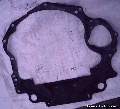

Quote (shamilageev)
О какой из прокладок речь идёт? - Металлическая между движком и коробкой
не опоздал?
Прикрепления: 3878300.jpg (13.8 Kb)

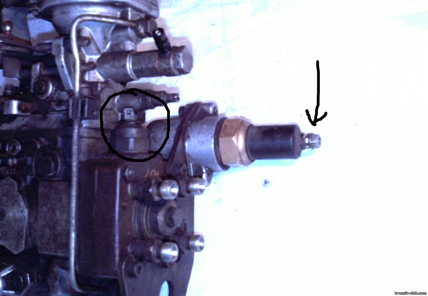

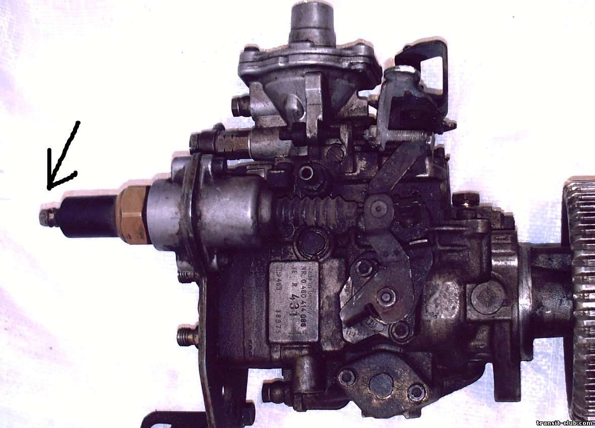

Решил заменить насос, стоял такой:
Кто знает что управляет этим (куда провод подсоединить)?:
Прикрепления: 0042539.jpg (67.2 Kb) · 9173224.jpg (97.5 Kb)

12вольт клапан отсечки

Дата: Пятница, 08.04.2011, 16:10 | Сообщение # 818
Quote (kolhak5)
Клапан отсечки выделен кругом, он то и на прошлом насосе был
а стрелка указывает на клему ускорителя холодного пуска, его к чему присобачить?
Прикрепления: 9086900.jpg (96.8 Kb)

Дата: Пятница, 08.04.2011, 17:28 | Сообщение # 819
извени я что то на стрелку и внимания не обратил привык провод на отсечку и все !а это что за хрень и не знаю есть тросовой ускоритель этот чертов есть вообще без него а вот этот wacko

Quote (kolhak5)
Это привод KSB холодного пуска, запитывается через терморезистор ( датчик в р-не топливного фильтра) .
Сейчас тепло, вещь не критичная, ставь без подключения, придет зима - бум думать. smile
Добавлено (08.04.2011, 20:11)
Zima, все ставь на свои места, выставляй метки ГРМ и пробуй заводить. cool
Подключи провод клапана отсечки, а все остальное оставь как есть.
