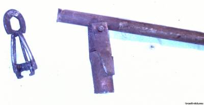

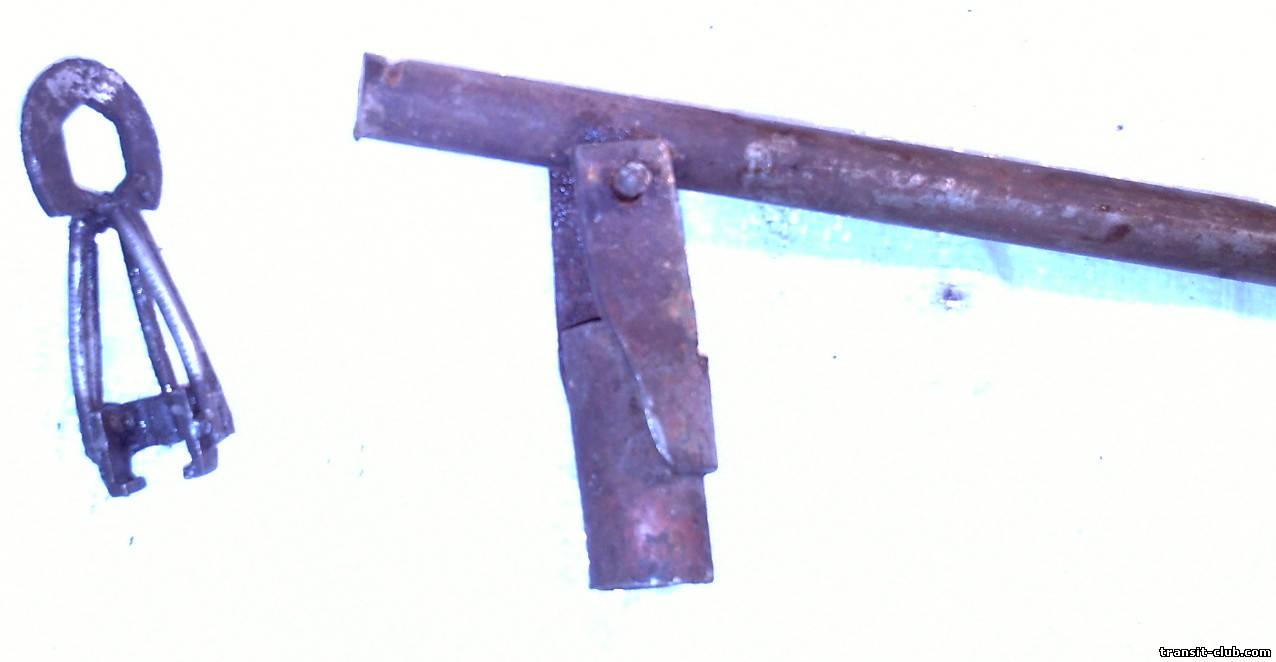

Quote (черный_чак)
Вот он компрессометр из форсунки
может не по теме, просто хвастаюсь. Съёмник форсов 2 дня с перекурами.
Прикрепления: 5203053.jpg (90.4 Kb)
