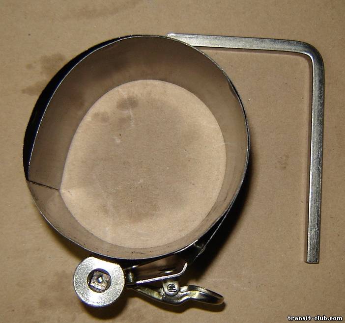

Не только тебе.От 72 до 92 мм у меня есть оправки для установки поршней.
Для Транзита 2 ремонт,кажется 94 мм пришлось сделать из полосы оцинковки толщиной 1,2 мм и стягивать винтом.
Это классика,хотя некоторые торопыги сводят концы таких оправок щипцами,но тогда бывает нужна третья рука.

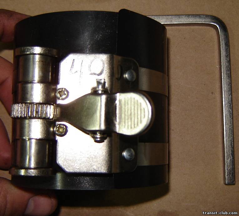

черный_чак,
Если точно диаметр 94.290
Я на рынке за 40 грн купил, там размер регулируется, ставил именно этой оправкой. Фото прилагается.

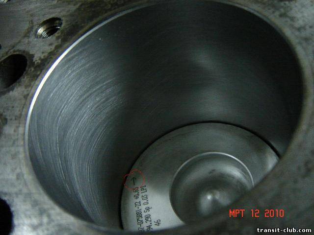

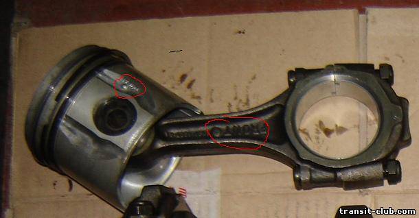

Кольца меняются очень аккуратно, так не раскажеш, нужно показывать. Легко сломать. Я натренировался ещё на мотоциклетных(Минск, ЯВА). Поршни меняются легко: снимаеш стопорные кольца и выталкуеш пальци с поршня наставкой. Одеваеш новый поршень и палец со втопорами в обратном порядке на шатун. Главное не перепутать, на шатуне есть надпись "Front", что указует на его положение, этой надписью к первому цилиндру(там где расположены все ремни и шкивы, кроме маховика естественно), на поршне тоже нарисована стрелочка, указует так же на направление к первому цилиндру. Или сбоку поршня есть "пыптык", который должен совпасть с надписью на шатуне "Front".
