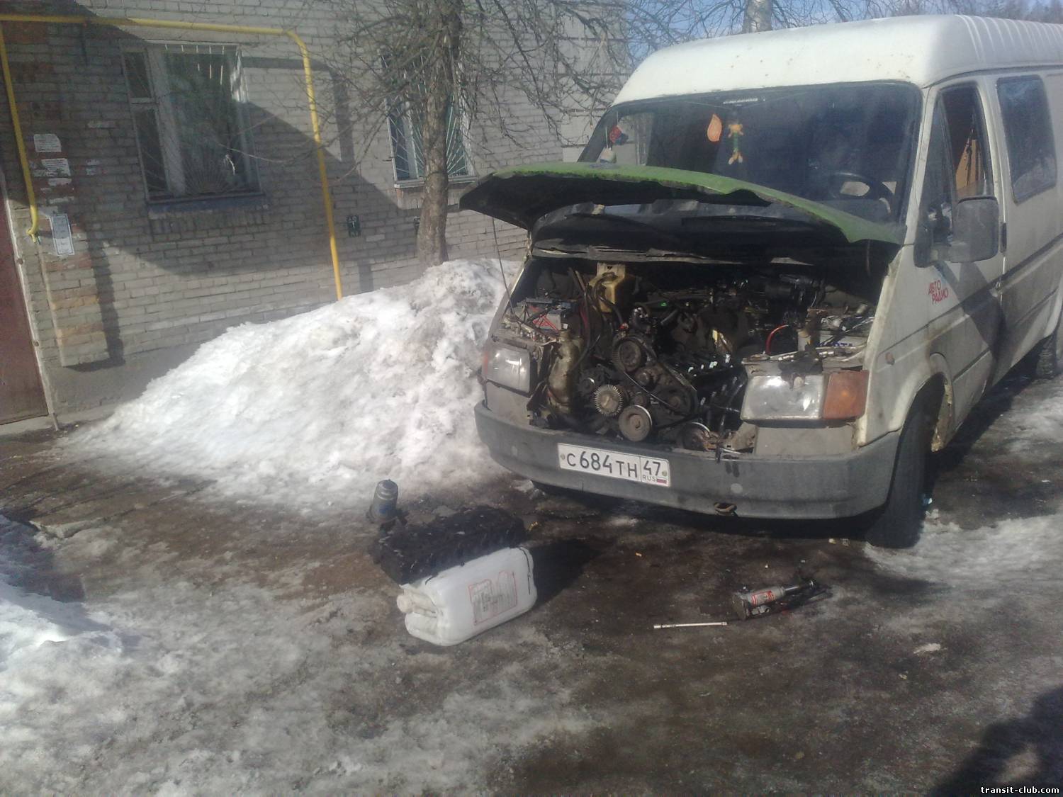

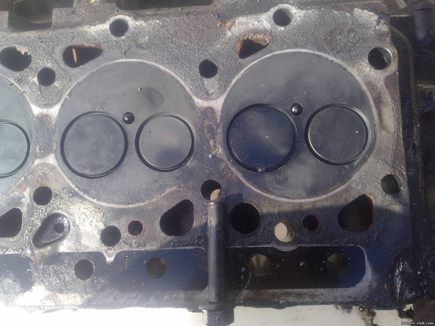

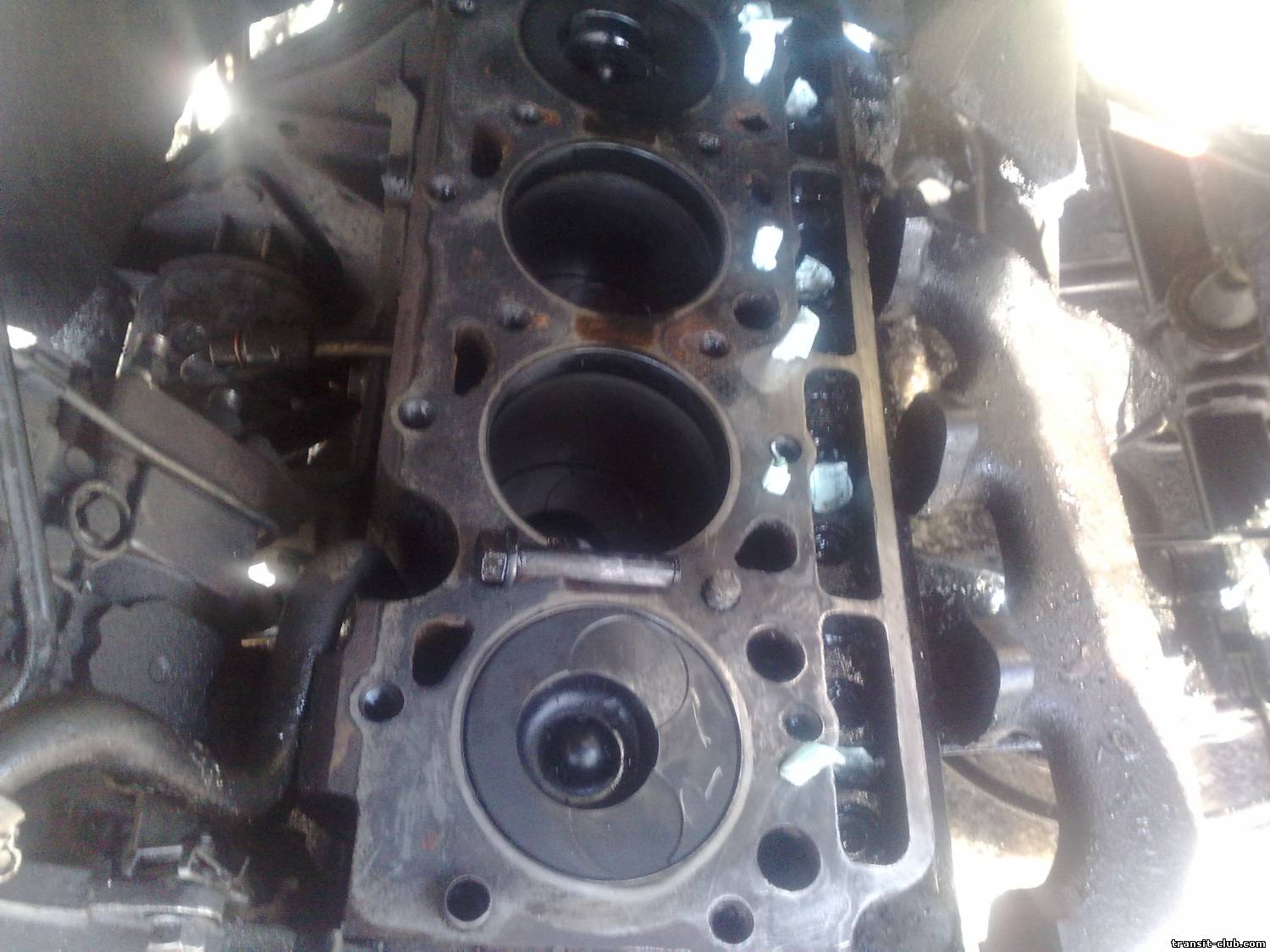

короче что собственно произошло , надломался болт ГБЦ соответсвенно все газы пошли в картер , новая прокладка и новые болты опять поставили меня на колеса , вот правда с болтом на занимался любовью , видать до меня ее чем то очень здорово замазали и вкрутили или на сварку холодную, всю резьбу в блоке ушатали пока вытащили остатки , поставил волговскую шпильку , родной болт 12*1,75 , нарезал резьбу 14*1,5 вкрутил собрал и поехал.....
Добавлено (05.04.2010, 16:36)
при откручивание болта он легким усилием оторвался вообще , вот поэтому без нагрузки он и заводился и работал а как нагрузка так газы в картер
Добавлено (05.04.2010, 16:37)
на фото где ГБЦ все достаточно хорошо видно
