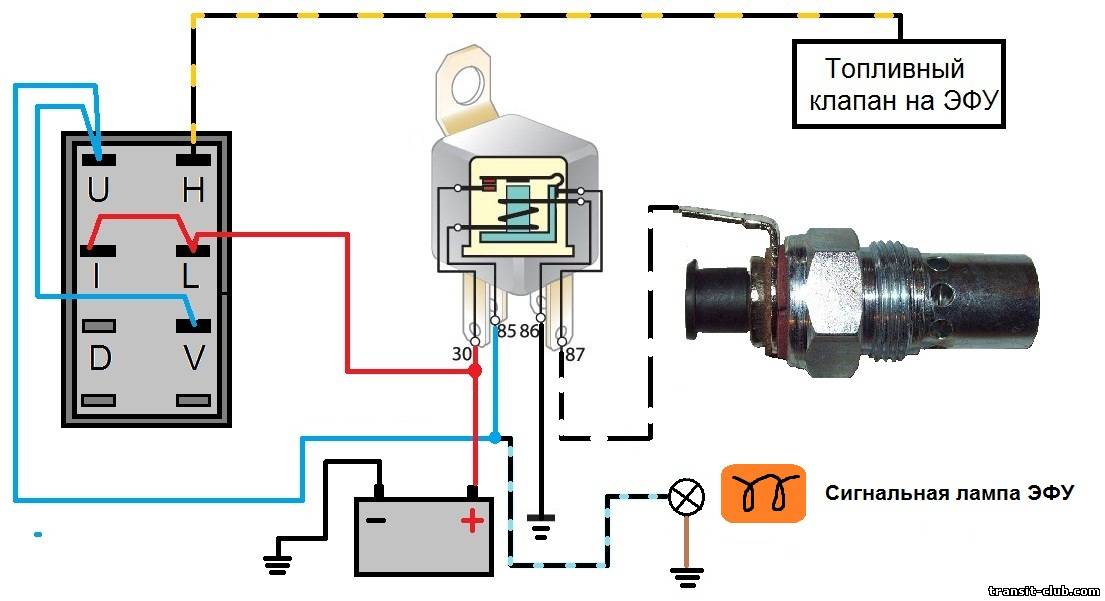

На моделях до 1992 года сигнальную лампу ЭФУ можно запитать прямо от переключателя: отсоединив ЧЕРНО-ГОЛУБОЙ провод от ЧЕРНО-ЗЕЛЕНОГО, вывести его на контакт U трехпозиционного переключателя.
Прикрепления: 0890794.jpg (122.1 Kb)
