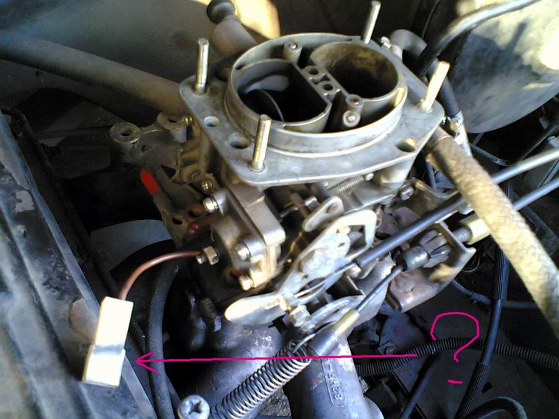

а карбюратор какой стоит?
ford transit 2.5d 1990
outsider Меня здесь нет
Город: Жулебино
518 постов
Дата: Воскресенье, 08.05.2011, 22:37 | Сообщение # 157
вот такой

Quote (outsider)
Заводиться отлично , но холосные не держит вообще.
Quote (outsider)
вот такой
Вероятно засорился жиклер ХХ.
Карбюратор - обыкновенный Солекс ВАЗ, жиклер ХХ - в эл. магнитном клапане, выкрути и продуй, жиклер и канал.
Купи промывку карбюратора в балончике и продуй его топливные жиклеры, первичной и вторичной камеры можно промыть - продуть, через воздушные жиклеры. Их видно сверху.

outsider,
попробуй снять воздухан, на 2х цилиндрах поменять бронепровода местами и завести двигатель чтобы он прочмыхал карбюратор( будет огонь лететь с карбюратора и дым клубами, гдето секунд на10-20) потом поставь провода на место и заводи пробуй. а ишо смотри насос у меня было что недокачивал и холостого небыло вообще.
