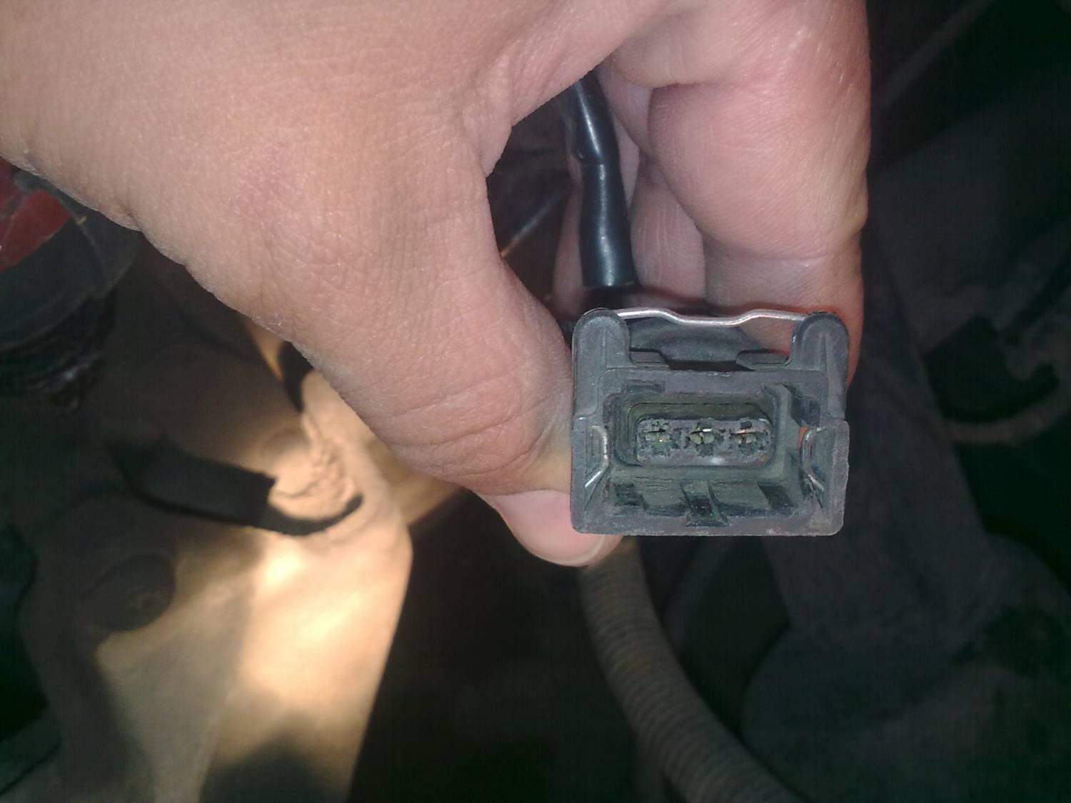

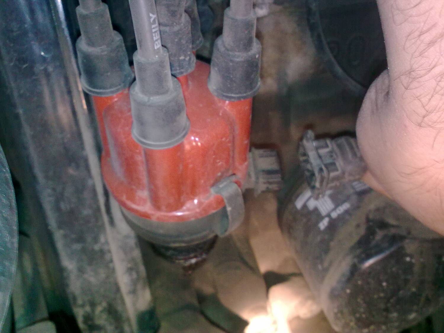

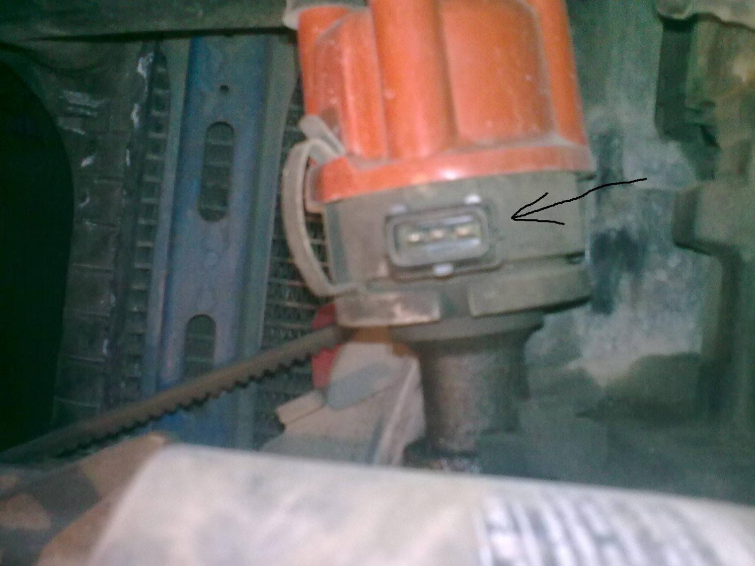

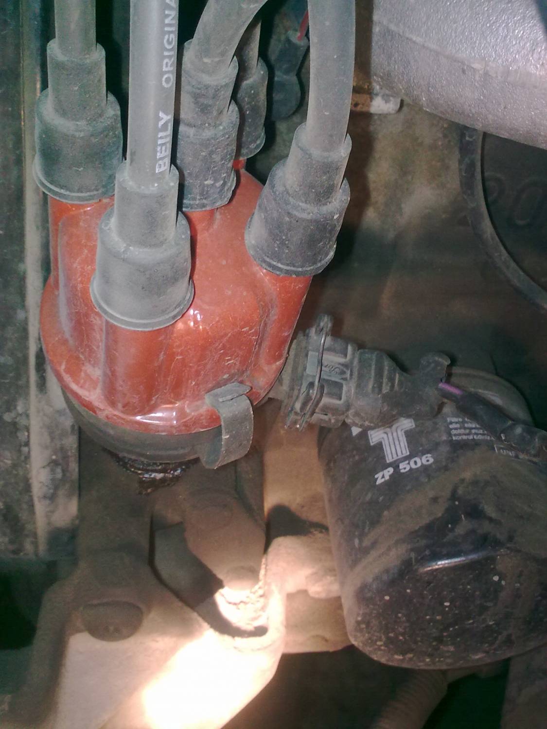

В прошлом году, мне нужно было съездить в горы и забрать то, что мы там бросили лет 7 назад, когда у нас была пасека. Решил взять с собой друга, чтобы потом "погулять " по горам. Короче, на пол дороги мой транзит начал троить и глохнуть. Заводился только на подсосе и кое-как набирал обороты когда газуеш. Кое-как вернулся домой. Так как у нас предгорная зона, то соответственно много спусков и подъёмов. Хоть по дороге и не было крутых подъёмов, но даже на те что были, я с трудом заезжал на первой скорости. Приехал домой и начал искать. Проверил всё! Начиная от меток ГРМ и заканчивая компрессией, карбюратором, заменой свечных проводов, свечей, крышки трамблёра, бегунка и т.д.. Мучался почти полтора месяца, но машина всё-равно не работала ровно, захлёбывалась, коптила . Только через месяц-полтора я заметил, что на Транзитах стоит трамблёр как на старых фольцах. А на фольцах , частая болезнь окисления контактов на штекере трамблёра. Почистил контакты наждачкой, и мой грузовичок прочихался и заработал как новый!
Так что, симптомы у нас с вами схожие.
Транзит ,91г, V-2.0 дубль кабина (фермер), спарка
Smurnoi Меня здесь нет
Город: Алматы
119 постов
Дата: Пятница, 13.05.2011, 19:01 | Сообщение # 179
Вот про это я говорил:
Прикрепления: 4743695.jpg (147.8 Kb) · 0718862.jpg (126.8 Kb) · 7326834.jpg (96.1 Kb) · 3431262.jpg (118.8 Kb)
