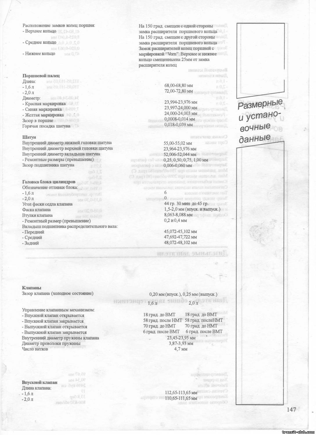

tnt666, Клапана на холодную 0,20впуск 0,25выпуск
Но это всё не от головы. Надо было смотреть блок, тем более, что голову снимал. Скорей всего проблемы с поршневой. Компрессия 7,5 это мало, должно быть 10-12. Так что придется разбирать двигатель и смотреть, как там блок поживает и поршня с кольцами.

tnt666, Клапана на бензиновом форде регулируются на холодную 0,20впуск 0,25выпуск.

tnt666, пришло время -колечки подбросить. Зазоры 0,3 и 0,35 - всегда соответственно были. На Газ, поправку можно и не делать. Просто своевременно клапана регулировать.

MGV, tnt666, Откуда вы взяли такие зазоры
ну или здесь
http://www.autoprospect.ru/ford....l#4_1_2
http://www.automn.ru/ford-sierra/ford-9898-10.m_id-840.m_id2-841.html
tnt666, Мне интересно до такого расхода масла постепенно дошло или резко.
Прикрепления: 7084667.jpg (151.5 Kb)
