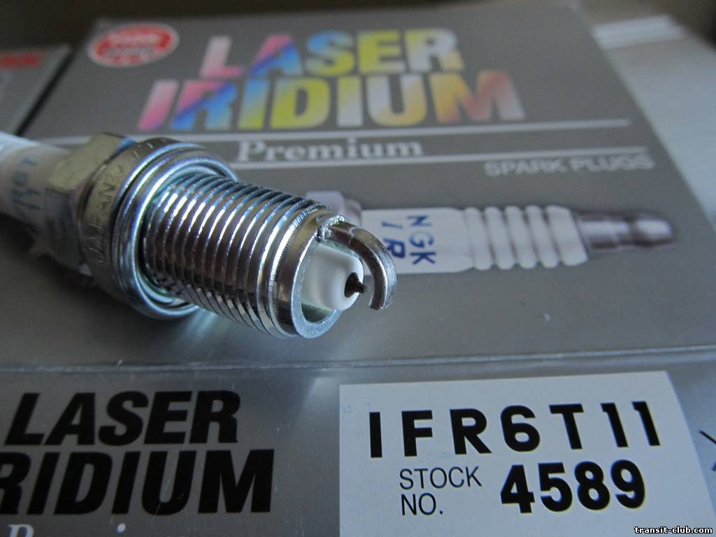

По поводу дорогих свечей, решил сделать так, чтобы вопрос о них отпал однозначно! Тем более сказали, что свои деньги отходят, ибо иридий наиболее износостойкий материал для свечей.
(Кому надо, вот модель хороших свечей на Transit 2.0 DOHC -- NGK IFR6T11 + фото прикрепил)

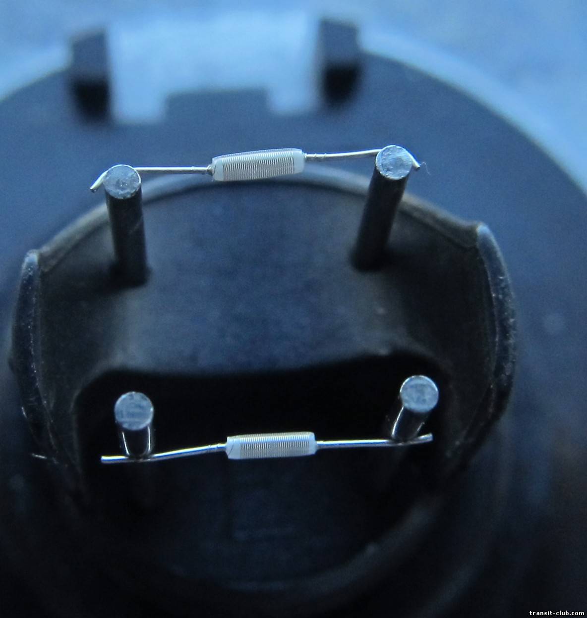

Еще прикрепил фото как я до блеска очистил Датчик Массового Расхода Воздуха! (ацетон + ватные палочки)
