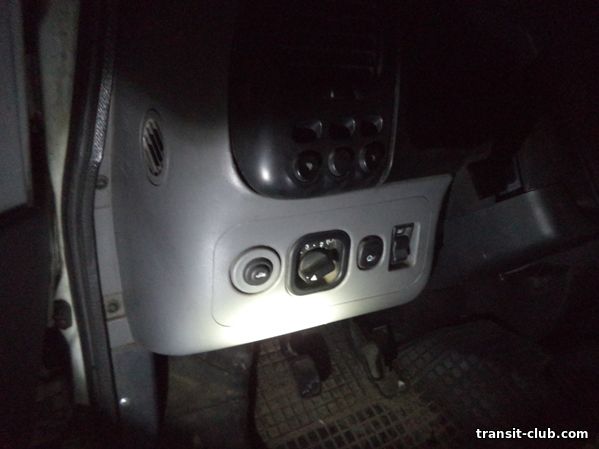

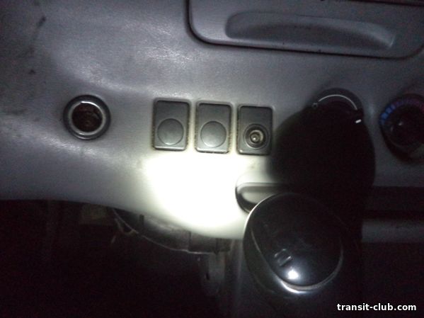

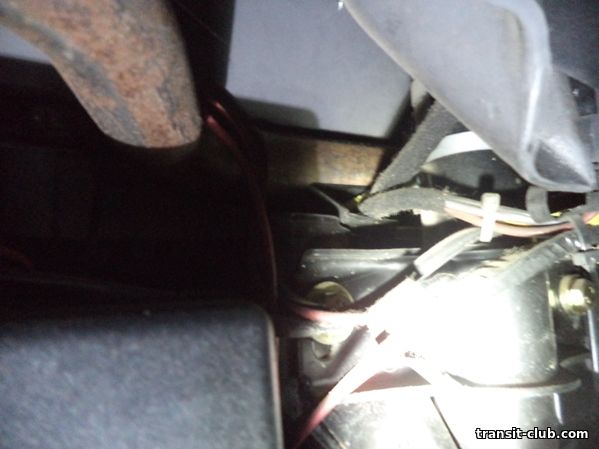

и еще раз по подключению электронасоса к замку зажигания - расскажите, пожалуйста, подробно, как это сделать - нужно ли снимать замок зажигания, от какого провода брать контакт и как, куда разместить кнопку и как провести проводку

parvissimus, я делал так(так как схемы не знал) делал легкий надрес и искал 12 вольт(при вкл.зажигании и чтоб тухло при выключеном зажигании)припоял провода потом клему с педиком и насос и вуаля 3 год ходит
Добавлено (24.11.2016, 18:50)
Легкий надрес с проводов с замка заж.(замок не снимал,только кожух)

Предик(да сокращенно предохранитель)я не вижу смысла кнопки.я впаял у себя сопротивление,чтоб не так сильно создавал давление.у меня при вкл.зажигании постоянно работает

Дата: Пятница, 25.11.2016, 00:00 | Сообщение # 399
в эти места кнопки можно поставить? они ведь для этого предназначены?

Дата: Пятница, 25.11.2016, 19:03 | Сообщение # 400
Конечно можно
