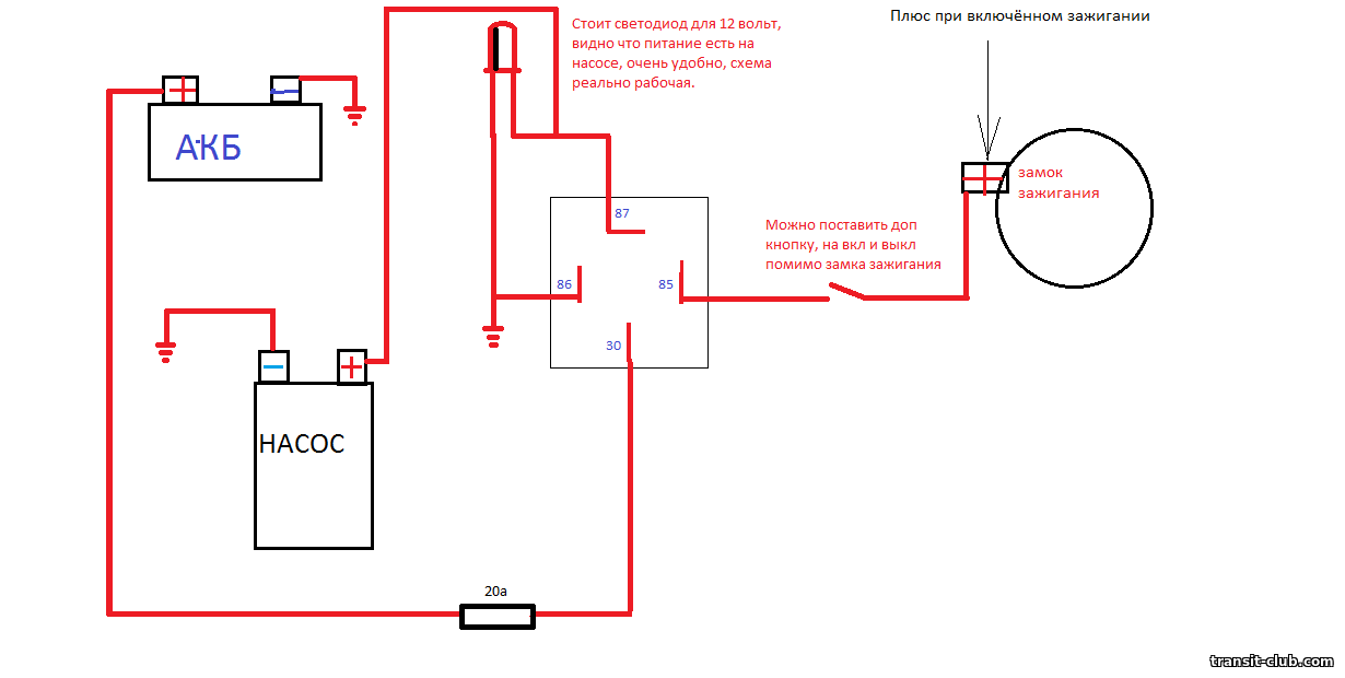

подскажите, 86 контакт в схеме затем идет на массу, вопрос зачем?

Дата: Суббота, 26.11.2016, 11:44 | Сообщение # 404
А КАК реле и светодиод будет работать на одном + ? wacko

Дата: Суббота, 26.11.2016, 12:32 | Сообщение # 405
так схема неправильная или нет?
Добавлено (26.11.2016, 12:32)
без светодиода как это выглядит?
Да просто ,,сотри,, этот светодиод - вот и всё!  wacko

Дата: Суббота, 26.11.2016, 14:18 | Сообщение # 407
так схема неправильная или нет?Добавлено (26.11.2016, 12:32)
Правильная и проще не куда.                                                                                                                                                                                   Просто зачеркни светодиодную цепь и все. Если на 86 контакт не подашь минус, то реле просто не включится(85--86  контакты катушки), 87--30 силовые контакты.
Дата: Суббота, 26.11.2016, 14:22 | Сообщение # 408
Подтверждаю:схема рабочая.

Дата: Суббота, 26.11.2016, 15:12 | Сообщение # 409
Я сделал на много проще, померял ток насоса, 1,9А, зачем там реле? Взял с замка с клемы 30 плюс, пустил через предохранитель 5А, колодочку предохранителя взял трубчатую, как на магнитолах. Один плюс после предохранителя пустил под капот на кнопку для прокачки, второй плюс на тумблер на торпеду, вдруг выйдет из строя штатный насос, для постоянной работы электро и все дела.
