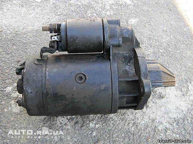

Alexamig, У меня несколько стартеров БОШ,по крайней мере три исправных и один в ожидании ремонта.
"Зимний"-прекрасно крутит мотор,в прошлом году при морозе -20 за 12 секунд запустился без свечи накала и подогрева.
Потому и "зимний".
Однако пару месяцев назад пришлось снять для ремонта втягивающего,с тех пор лежал в машине.Сейчас стоит другой стартер,при морозе -10 завёл мотор без свечи и подогрева за 6 секунд,потому и "летний"."Зимний" в такой мороз заводит резвее.
Ларчик просто открывается. biggrin

Quote (Alexamig)
. А поподробнее можно? Что за звери такие? Интересно какой у меня стоит.... И как определить на глаз?!!
Вот он "Зимний" - такой вот у меня стоит , пригнан с таким , стартер БОШ , модель 565
Добавлено (16.02.2011, 21:23)
Ремонтопригоден, запас по мощности и прочности , большие щетки, солидное втягивающее , мощный бендикс.
Запчасти есть , автоэлектрики запросто берут его в ремонт.
Увидиш в продажах - купи, никогда не пожалееш.
