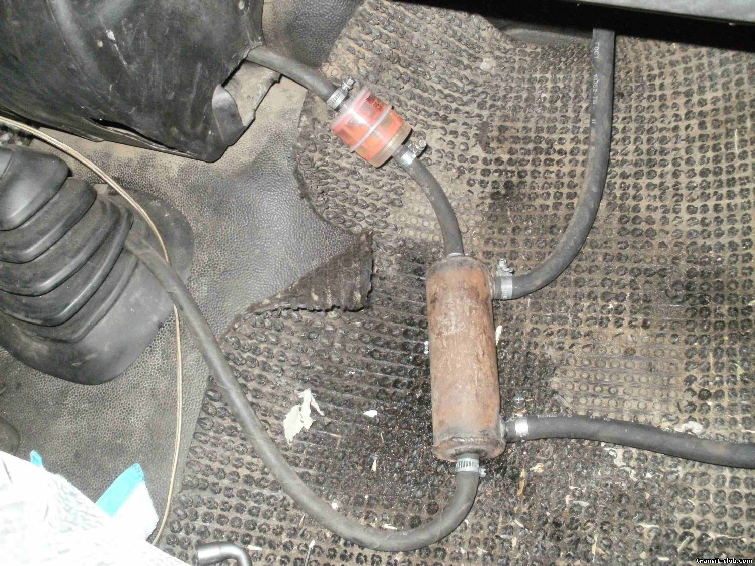

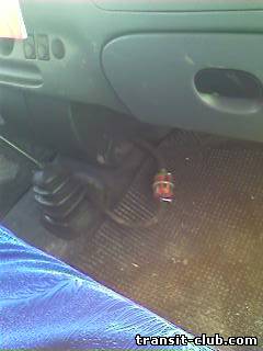

Дата: Пятница, 25.11.2011, 20:43 | Сообщение # 55
блин у нас вчера местами -31 было...... в баке татнефть залита была .. а ана до -25....
у мну доп фильтр в салоне стоит - жена его руками минут 40 грела - пока не доехали до места biggrin
кроче греет руками - обороты до 2500.. уберёт руки - 2 минуты и обороты без нагрузки - не более 1000 surprised
на 50 литров залил по пол литра бензина и керосина sad - отпустило вроде....
на трассе продают самогонный аппарат - а на нём стоит холодильник из нержавейки - нада купить и паставить...
цена вопроса - 30уе... wink
у мну такая бадяга из чистого железа - хниёт зараза и тосол бистро ржавеет biggrin
