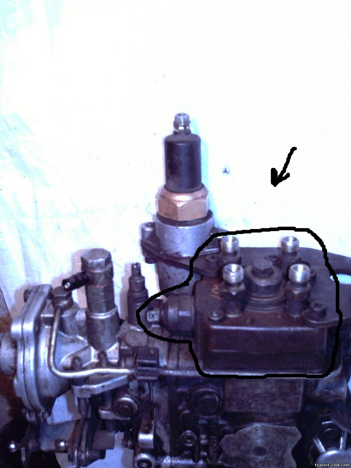

всем привет. подскажите кто знает . на ходу открутилась задняя часть насоса там где пдходят трубки.держалась на одном еле завинченном болтике.стали крутить стартером из насоса соляра льёт ручьём.ну завернули всё на место , стали заводить не заводится . открутили трубки на форсунках погоняли старткром соляры нет. тоскали на галстуке соляру не давит. что делать .помогите.

Quote (ded)
если открутилось то что указано на фото то (я думаю) пунжер погнуло или сломало или стёрло.
Quote (ded)
снимать насос смотреть в чём дело. менять плунжерную пару или насос.
только так, (я думаю)
