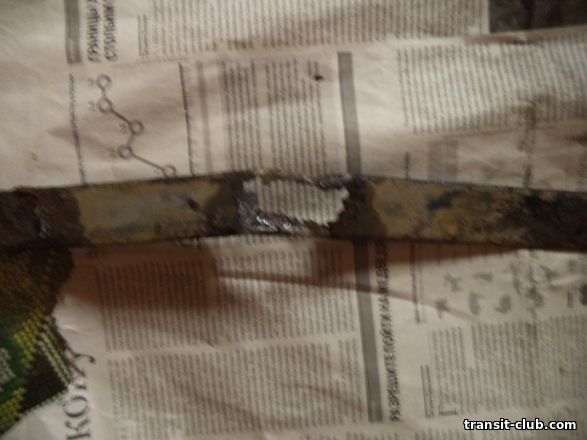

крепление оказалось вот в таком состоянии
ситуауция по запчастям плачевная - в elcats номер детали 1 104 410 - стоит от 4500 р., замен пока не нашел,
буду делать по совету черного чака, буржуи окернели
Добавлено (27.11.2016, 16:25)
вопрос -стоит ли скруглять край полосы, чтобы бак не натирать или это лишнее?
Прикрепления: 5887991.jpg (53.5 Kb) · 1554459.jpg (54.1 Kb) · 8240645.jpg (64.2 Kb)
Лучше, конечно, заусенцы зачистить - и руки не порежешь, и бак резать не будет...
разницы нет, под полосы же еще резинка подкладывается. В идеале конечно)

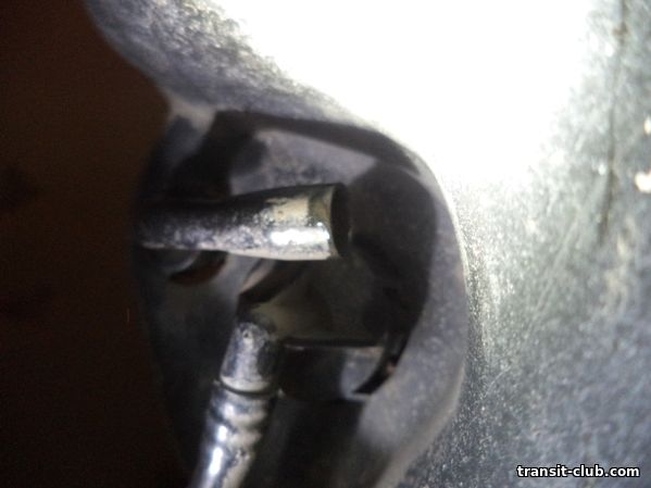

эту трубку лучше обрезать? с учетом того, что вторая уже обрезана
Прикрепления: 6056050.jpg (62.5 Kb) · 8003811.jpg (47.8 Kb)
Антон - а ОНА тебе мешает ? Ты хирургом работаешь , наверное , всё обрЕзать да обрЕзать !  biggrin Не спеши - сёння гляну - что к чему ...
