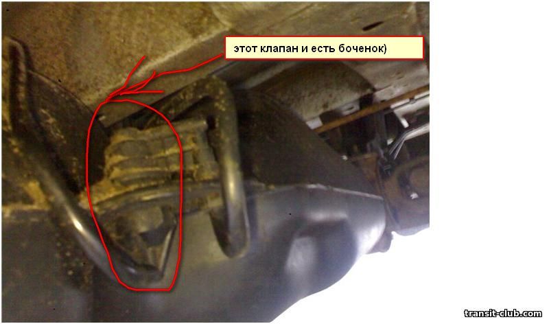

Цитата parvissimus ()
достаточно ли будет этого, чтобы трубку поменять на шланг?
ты хочешь пластиковую трубку на шланг поменять? что идет от бака к подкачивающему? так ее можно поменять и не снимая бака, там сверху места хватает. Или что?

Дата: Четверг, 24.11.2016, 22:46 | Сообщение # 373
Прикрепления: 4331385.jpg (43.4 Kb)

спасибо, теперь понятно, тогда вторая трубка это что? она у меня обрезана

так она просто с атмосферой клапан соединяла
понятно, теперь понятно)
можно поподробней? а то я снизу весь бак облазил, не нашел
а что толку снизу бака смотреть если заборник сверху, там быстросъемы снял, шланг с хомутом одел
