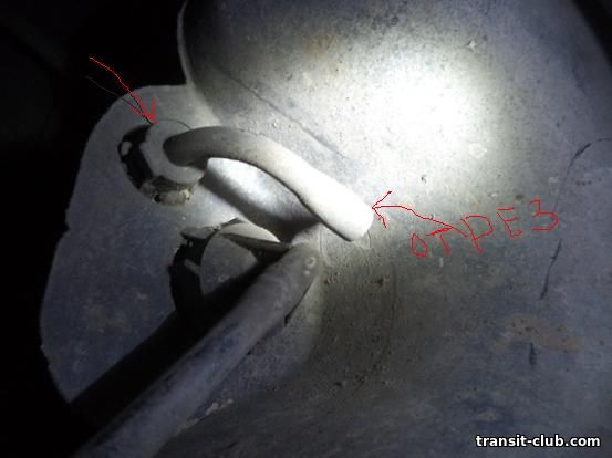

Дата: Четверг, 24.11.2016, 22:25 | Сообщение # 362
так понятней?

san_san Меня здесь нет
Город: Витебская обл.
3953 поста
Репутация: 361
Награды: 26
Дата: Четверг, 24.11.2016, 22:28 | Сообщение # 363
это разве отрез? утолщение прямо как и должно быть

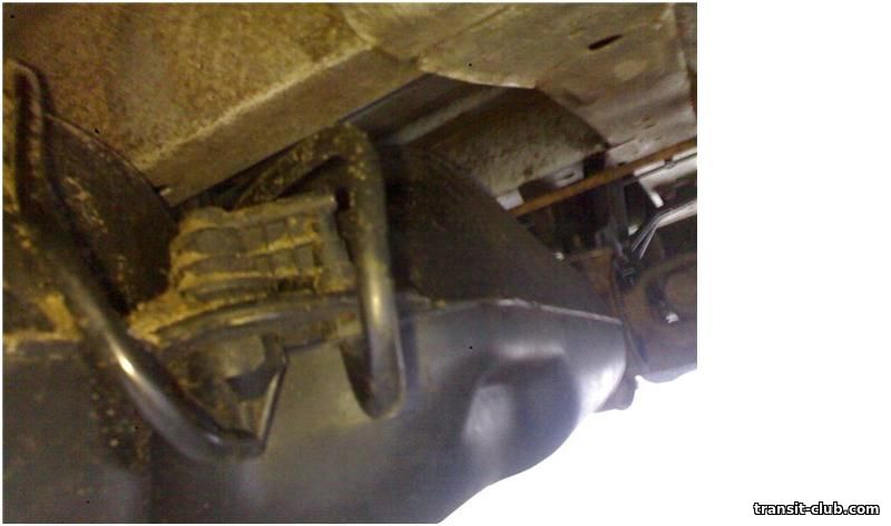

parvissimus Меня здесь нет
Город: Нижний Новгород
285 постов
Дата: Четверг, 24.11.2016, 22:37 | Сообщение # 364
не, должно быть вот так
и описание: Что снизу так та из бака, а вторая вехняя идет дальшепод середину бака и все.Так что режь ту которая снизу подходит.
Только я не пойму, какая снизу
Добавлено (24.11.2016, 22:36)
и что называется бочонком - вся эта конструкция или куда одна из трубок подходит?

Дата: Четверг, 24.11.2016, 22:38 | Сообщение # 365
parvissimus, так чего непонятного. Перед клапаном отрезаешь, надеваешь шланг и в лонжерон, а то что дальше шло под середину бака у тебя уже нету

Награды: 26
Дата: Четверг, 24.11.2016, 22:39 | Сообщение # 367
боченок это просто клапан. Он не дает баку сплющиться при разряжении, когда топливо из полного бака начинает уходить
285 постов
Дата: Четверг, 24.11.2016, 22:40 | Сообщение # 368
еще вопрос, если я сниму ремень с одной стороны, бак опустится? не порвется ли второй ремень?
Добавлено (24.11.2016, 22:40)
достаточно ли будет этого, чтобы трубку поменять на шланг?
285 постов
Дата: Четверг, 24.11.2016, 22:43 | Сообщение # 370
пока вы этого не написали, я примерно представлял, что такое бочонок ) где он находится то?
