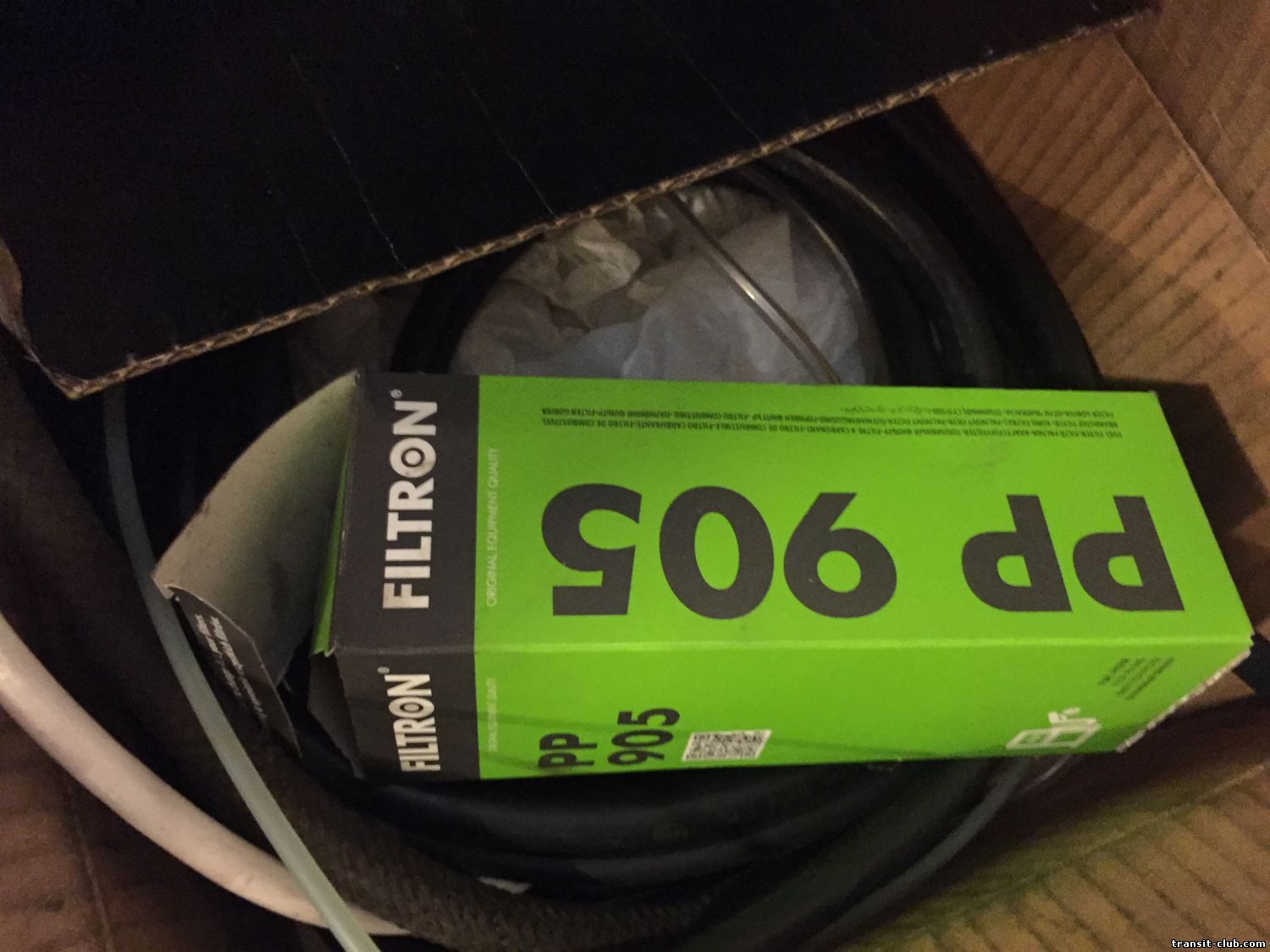

После покупки машины при первом ТО ужаснулся от состояния топливного фильтра.
Там сцуко было все... от кусочкоа каких то веточек до камней и волосни.
Вердикт безусловная мойка бака при первом случае.
Случай пришелся на момент замены мотора и нежеланием засирать новую топливную.
Немного неподрасчитав с заменой мотора в баке было около 40л, нашел в каталогах подходящий недорогой топливный фильтр, по моему от матиза, взял старый топливный эл. насос от скорпа и через грушу, фильтр и т.д. откачал все топливо из бака в канистры. Оно чистое.
Фильтр вставляется прямо в быстросъем снятый с штатного топливного насоса.
Потом снятие бака. Без ямы слабо себе представляю как это сделать, секс с горловиной обеспечен.

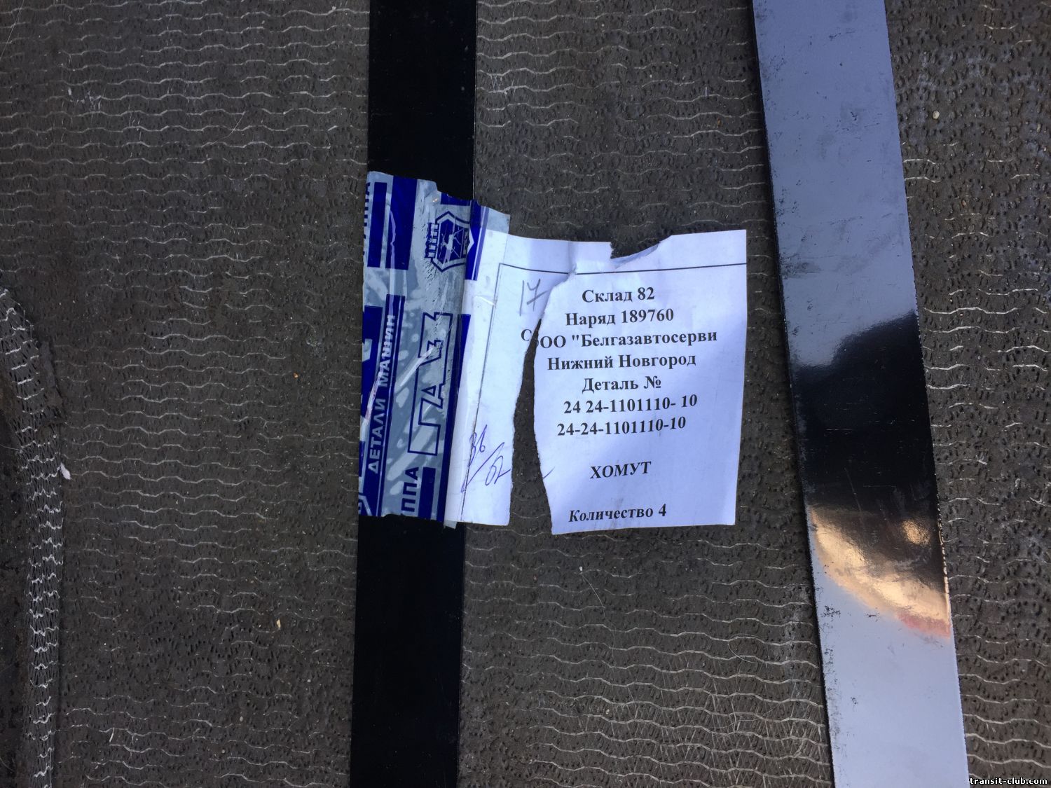

Ленты открутить не удалось, все пришлось срезать ножевкой. При снятии лент стало понятно что им привет.
Промерял старые ленты, они 75-80см длину, 3см ширину и толщина 1,5мм
Подъехав к местным официалам ГАЗ и немного пои6ав им мозги нашлись ленты от какого то ГАЗ-а для бака на 70л.
Они в длину что то в районе 90-95см.
Бак внешне отмыт крехером, законсервирую люк датчика, трогать его не решился, ржавчина там капитальная...
Замочил на выходные бак керосином, завтра буду полоскаться мыть. Потом будем колхозить ГАЗ-овские ленты.
Номера фильтра и лент потом выложу.
Есть небольшой вопрос: При снятии бака следов снятия до меня не обнаружил, так же не обнаружил резиновых уплотнений между баком и лентами. Они не нужны или все таки на них забили и есть смысл заморочиться? В оригинале как?

macho, резиновые ленты с завода не ставятся. Родные ленты бак не "травмируют". Но при желании, я думаю, можно проложить резиновые полоски- хуже не станет.
На мой взгляд, ты зря не пытался снять блок топливозаборника (с датчиком уровня топлива) - промыть бак через огромную дырку намного легче.

Понимаю, но есть опыт откручивания подобных фланцев на других машинах в подобном состоянии. Все кончается печально.
Надобности острой пока нету, датчик вроде с большего работал.
Прозондировал рынок, баков нету, не возят. В случае залета будет проблема.
Помою пока так.
По лентам, спасибо за инфу. Сегодня обратил внимание что на родных лентах торцевая загнута наружу что бы не травмировать бак.
Проделаем тоже самое на ГАЗ-овских лентах.

macho, да, как бы небольшая каёмка есть. А может на твои ленты одеть шланг подходящего диаметра?
macho Меня здесь нет
Город: Минск
284 поста
Дата: Среда, 22.06.2016, 23:52 | Сообщение # 349
Я уже думал о термоусадке, но думаю в ней новые леньы сгнитют в разы быстрее.
Вот фото фильтра и номера лент
