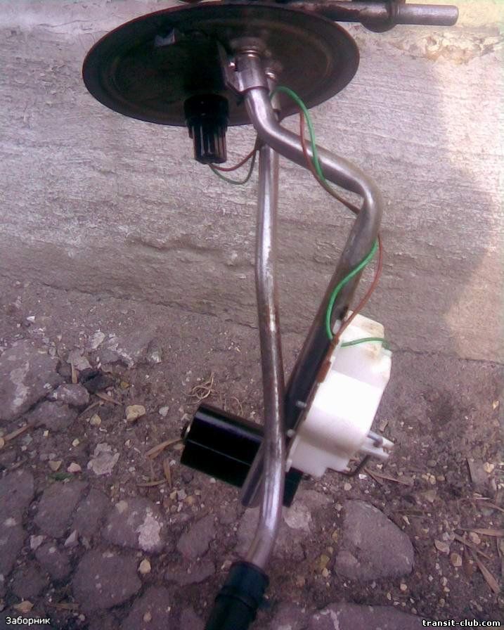

Дата: Четверг, 26.05.2016, 18:01 | Сообщение # 337
не валяется ни у кого верхняя часть бака с трубками. У меня трубки сгнили напрочь. Можно и без датчика уровня.

Дата: Четверг, 26.05.2016, 18:21 | Сообщение # 338
Smirom33, Роман, привет! Ну есть уменя топливозаборник от маво Дракона - поменял из-за датчика - и что? КАК передать ??? Поищи на разборках   wink
Smirom33 Меня здесь нет
Город: Гусь Хрустальный
516 постов
Репутация: 9
Дата: Четверг, 26.05.2016, 20:23 | Сообщение # 339
Почтой можно а деньги на карту перешлю
GREENDRAGON Меня здесь нет
Город: РЕЧИЦА
1602 поста
Репутация: 179
Дата: Четверг, 26.05.2016, 21:01 | Сообщение # 340
Smirom33, с пересылкой в Россию из Беларуси очччень заморочно. Деньги за заборник не нужно, а за пересылку будет стоить как б/у заборник на разборе.  Рома, тебе проще из Москвы.. А может ещё кто из российских форумчан, кто поближе, откликнется...  wink
