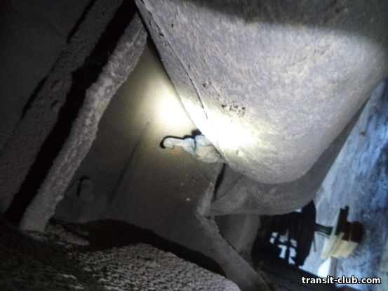

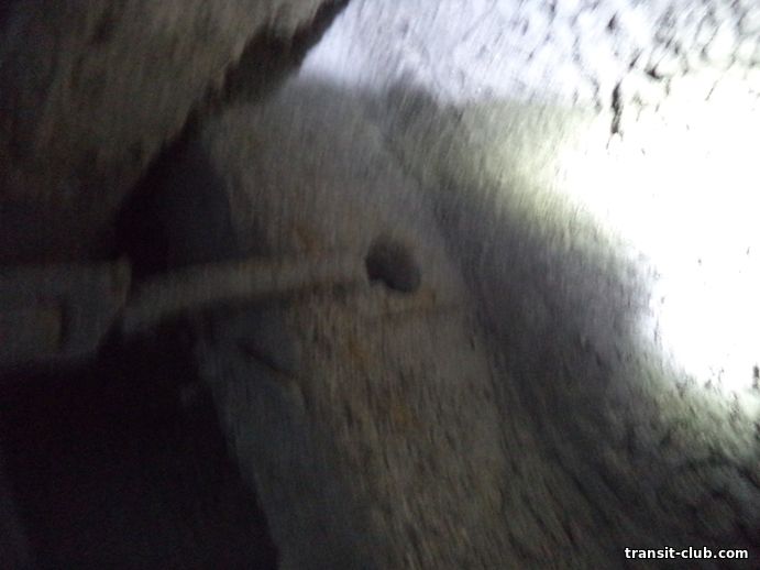

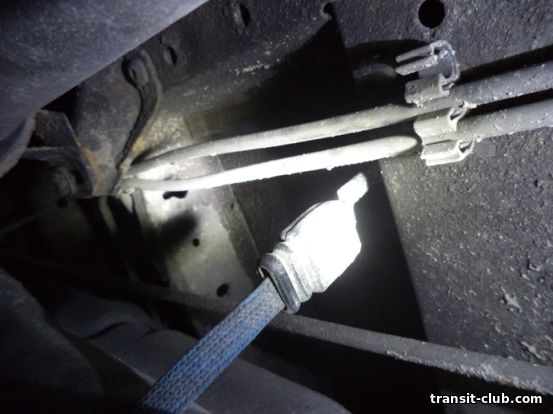

размещаю фото крепления бензобака, одно крепление нормальное - дальнее справа, если считать с водительской стороны от капота.Посмотрев на эту колхозную конструкцию боюсь ее даже трогать, потому что, если даже я ее смогу снять (что вряд ли), обратно поставить уж точно не смогу. Что можете посоветовать - мне хотя бы подачу поменять на шланг, уж промыть бензобак вряд ли получится.
И еще вопрос - трубка от клапана у меня уже обрезана? а то там 3 трубки, какая к чему относится, не знаю

Дата: Четверг, 24.11.2016, 21:56 | Сообщение # 359
parvissimus, бак висит на тряпичном ремне?
Ничего страшного.
Изготовить новую подвеску-дело пары часов.
Нужны старые крючья подвески,которые обычно не сгнивают или полметра резьбы М8 и около метра полосы шириной 25...30 мм и толщиной от 1,2 до 2,5 мм.
Резьбу режешь пополам,полосу гнешь примерно по форме низа бака,делаешь отгиб на 90 градусов,сверлишь в отгибах отверстия 8,5...9 мм,гнешь крючки из резьб.
Если живы заводские крючбя,то тот,что без резьбы,приклепываешь к полосе,а резьбовой заводишь в отверстие полосы.
Всё увидишь на целой подвеске.
Поднимаешь домкратом бак со стороны самоделки,убираешь ремень.
В фигурные отверстия в лонжеронах заводишь крючки,концы резьб вставляешь в отверстия согнутой полосы и закручиваешь гайки до упора.
Убираешь домкрат.
Бак висит и никуда не денется.
А вот со шлангами я тебе не подскажу.
Подача к подкачке находится на топливозаборнике,а про остальное не помню.

Цитата san_san ()
это вентиляция бака, боченок этот клапан.
я знаю, что это вентиляция, там 2 трубки - одна на фото отрезана - что это за трубка?
