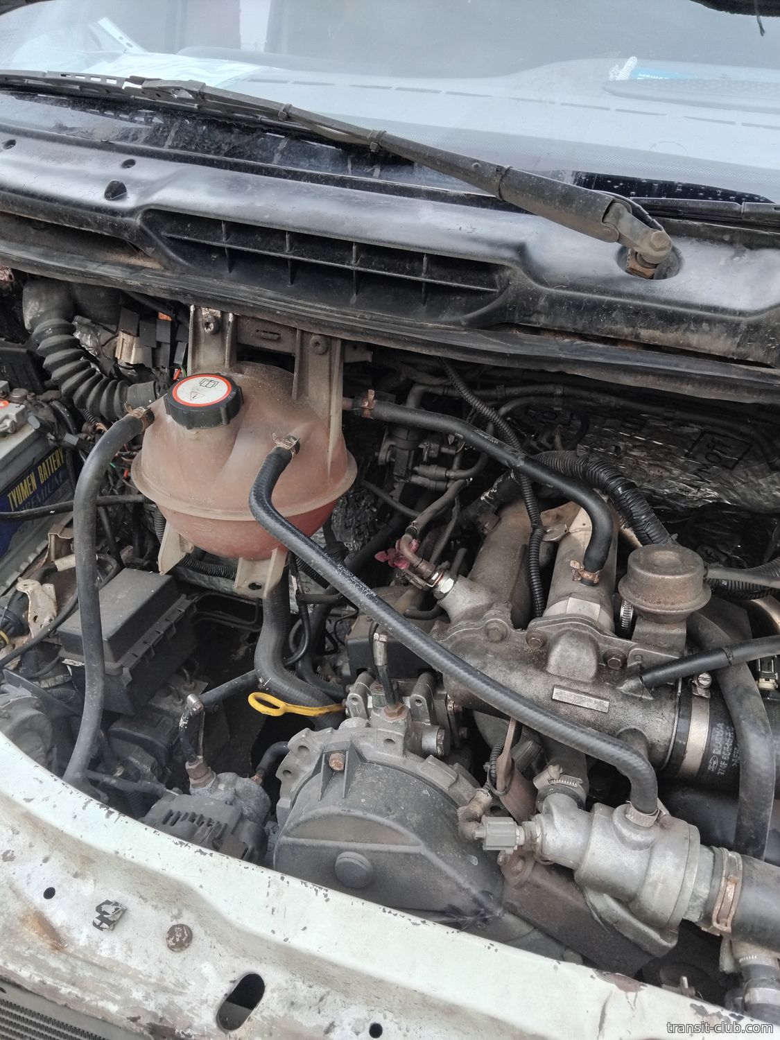

Все я ошибся у меня их три.
Прикрепления: 0413339.jpg (275.0 Kb)
транзит 1997 2.5 тди
Trans025 Меня здесь нет
Город: Ростов-на-Дону
1771 пост
Репутация: 166
Награды: 17
Дата: Пятница, 28.03.2025, 12:40 | Сообщение # 1482
эйван, Ну этот патрубок, что идёт от бачка на теплообменник глушишь. А те два толстых соединяешь через удлинитель (там надо около 15-20 см).  Я использовал подходящую по диаметру стальную трубку.

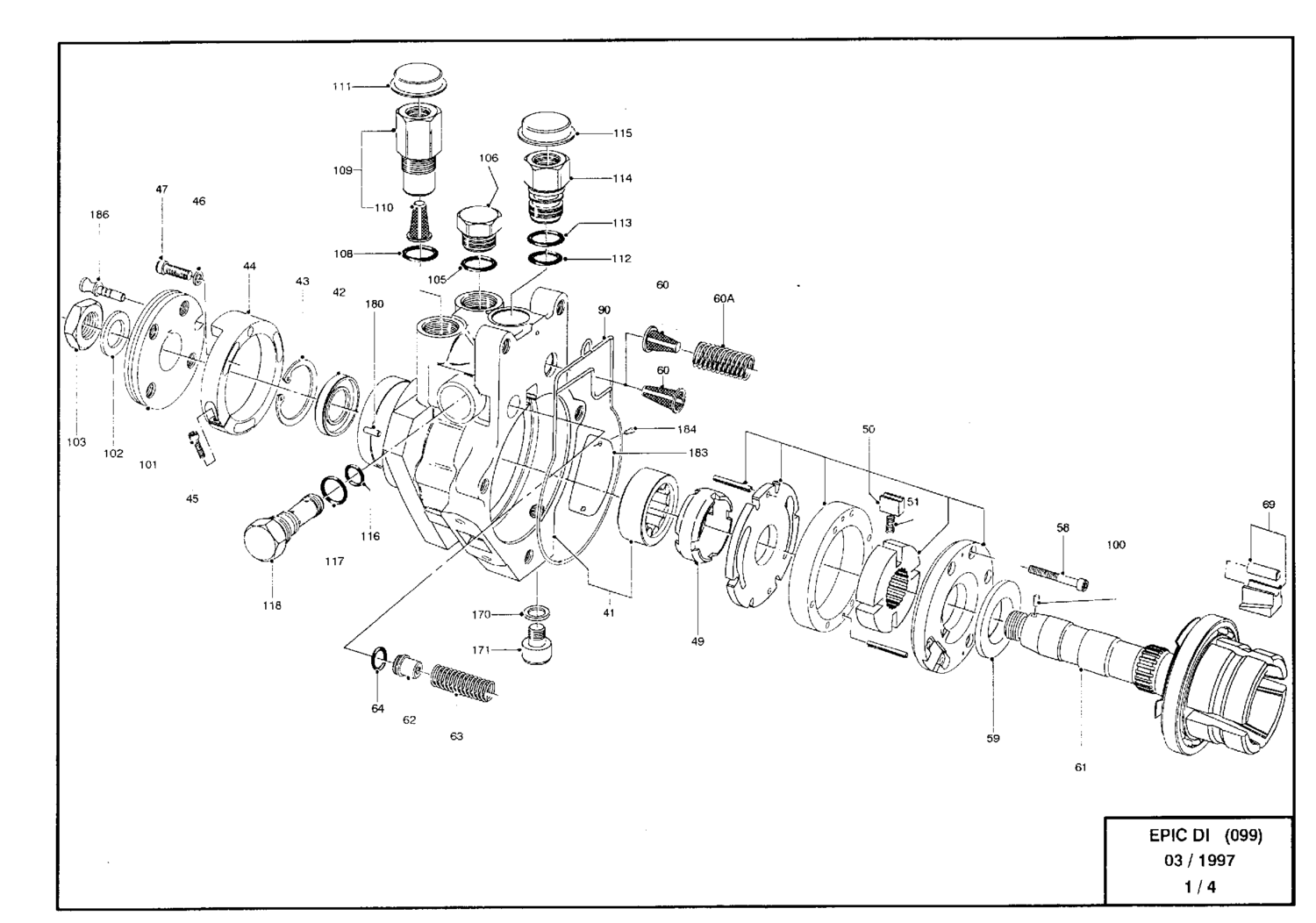

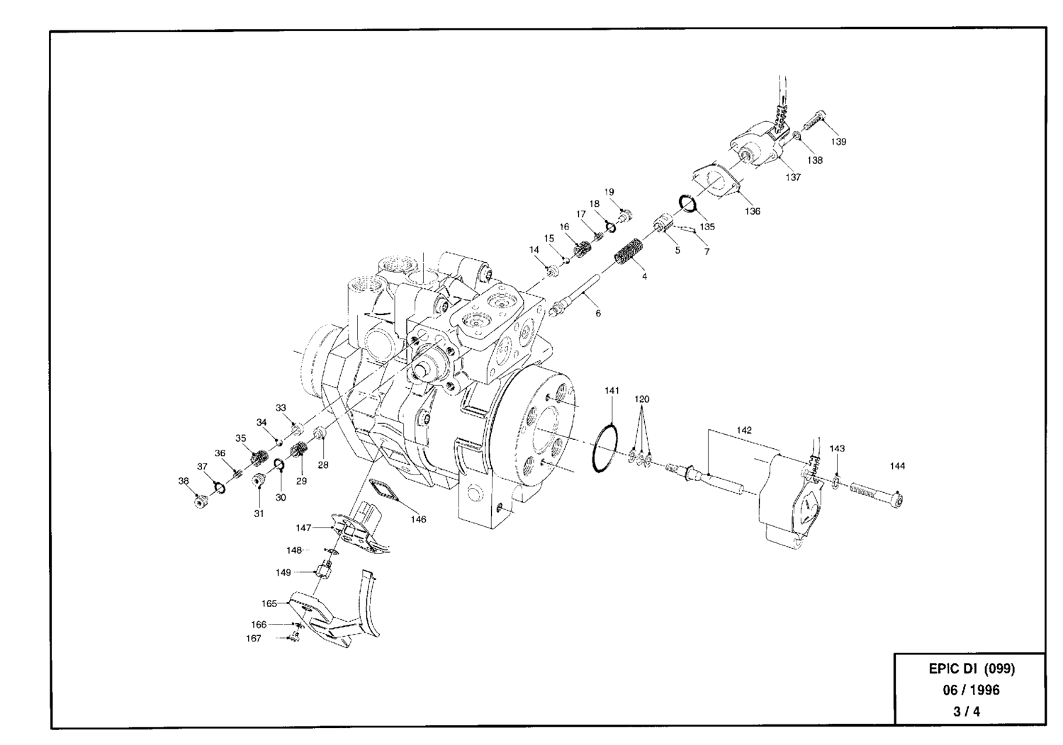

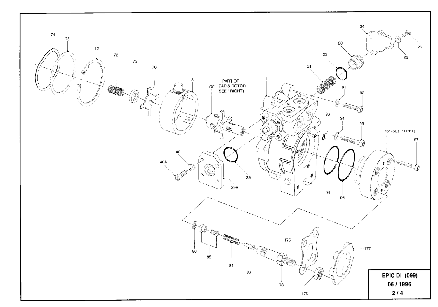

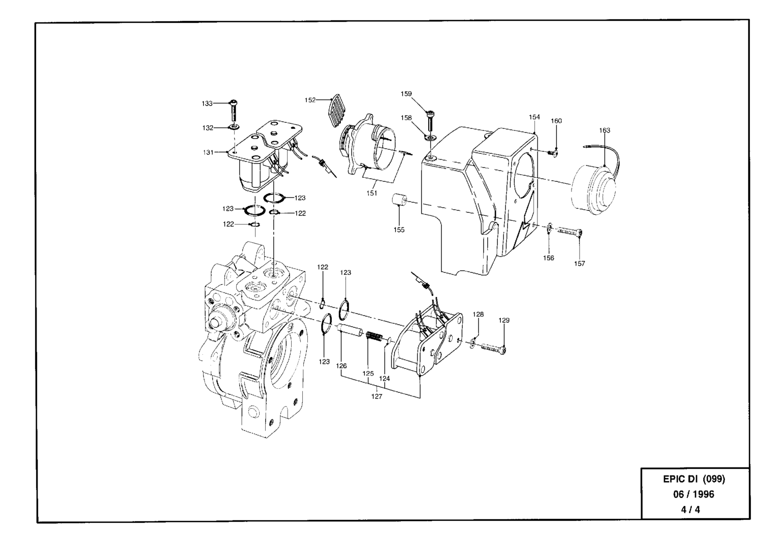

Кстати нашёл-таки картинки ЭПИКа в разборе.
Я менял только квадратную резинку (№146 рис.3), потому что через неё текло.
Если я правильно понял, то выше речь шла сенсор (№137) и шток (№6) на рис.3?
Прикрепления: 5525908.png (186.9 Kb) · 4200188.png (157.2 Kb) · 8293246.png (124.5 Kb) · 2385802.png (118.8 Kb)

Valterskott, на третьем рисунке ты менял наверно резиночку под номером 146. То есть снимал тот датчик (Холла), который надо  аккуратно обводить тонкой чертилкой и по этим меткам потом ставить на место.
Может в этом кроется проблема?
Я понимаю - ты всё обвёл перед демонтажем. Но абсолютно точно поставить назад ты не мог - с какими то допусками. Возможно в этом проблема.

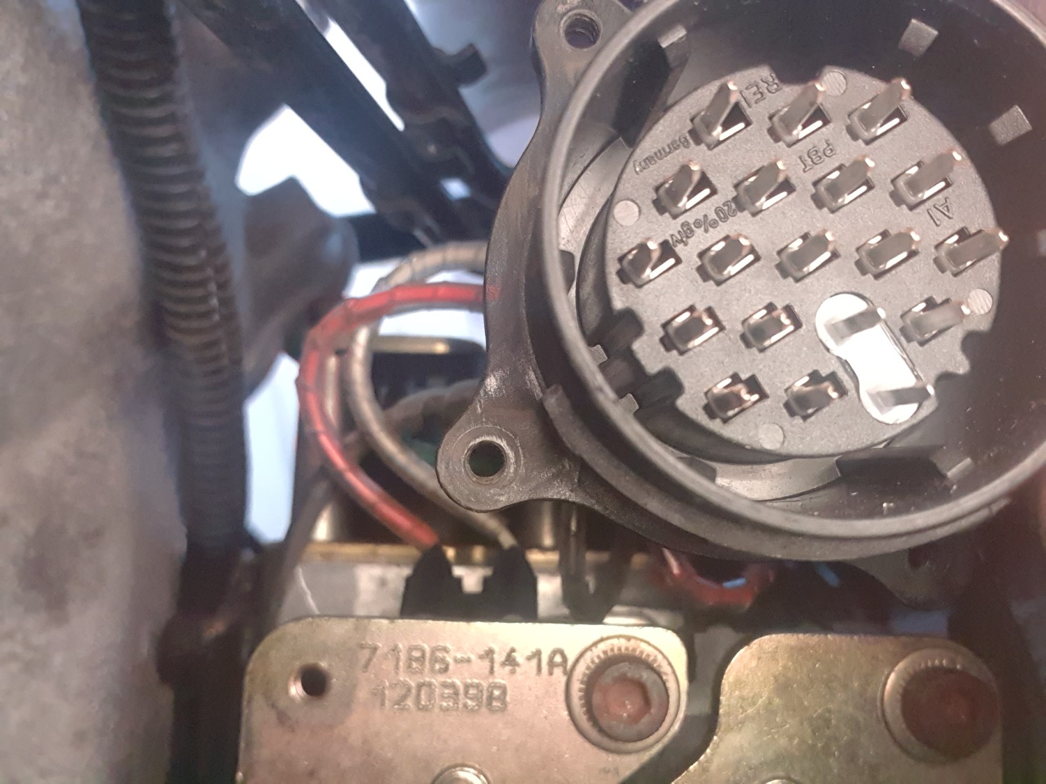

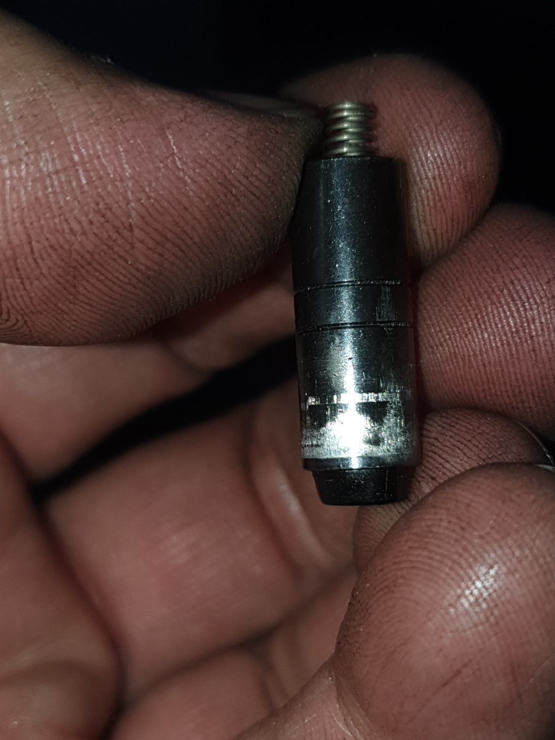

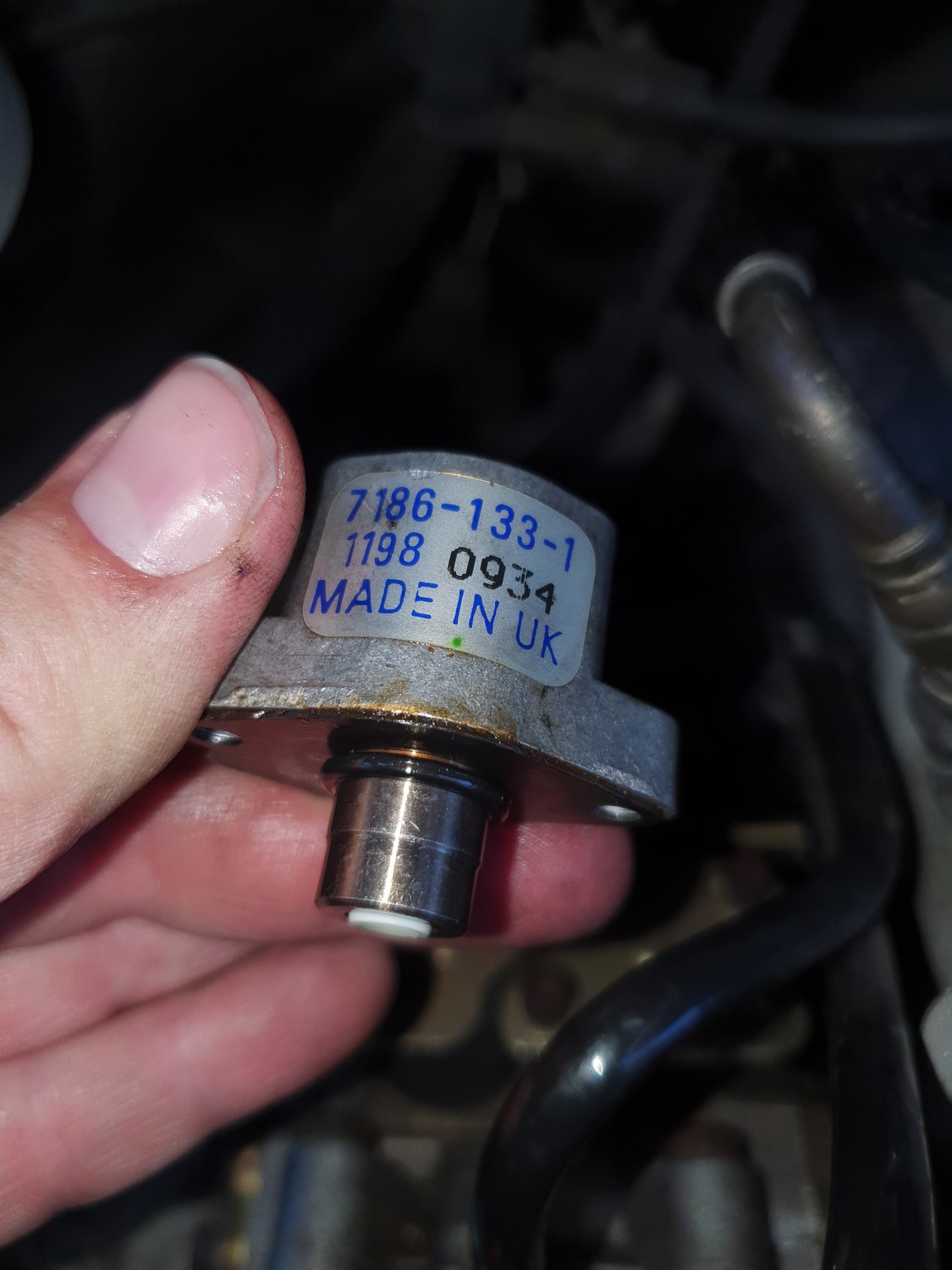

После долгой принудительной паузы я всё-же добрался на прошлой неделе до своего "Фёдора".
Решился на частичную разборку ТНВД без снятия оного. Подложил большую белую тряпку и начал разборку.
Большую часть времени потратил на снятие крышки насоса .
- Провода визуально дез повреждений
- Резиночка на клапане глушения двигателя оказалось целой.
- никакого мусора или чего-то ещё обнаружено не было.
- проверил ситечко на входе ТНВД. Думаю, что можно было бы поменять на всякий случай, но не знаю номера для заказа. Да и как его оттуда выковыревать тоже не могу представить.
После сборки улучшений не заметил.

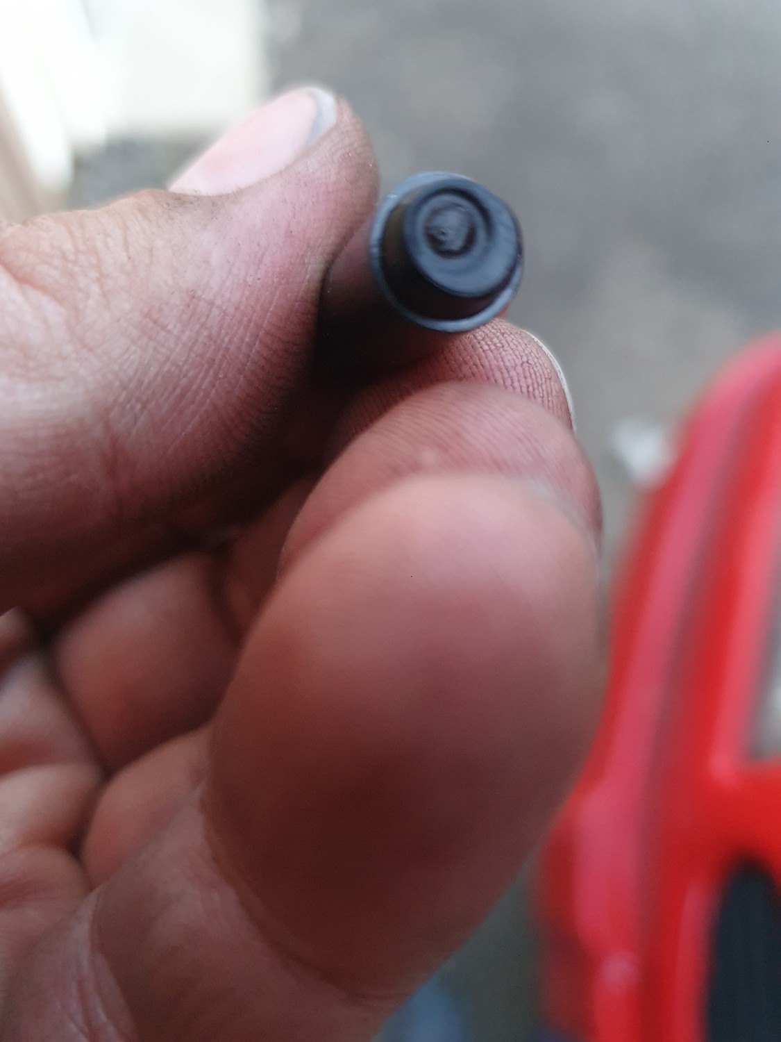

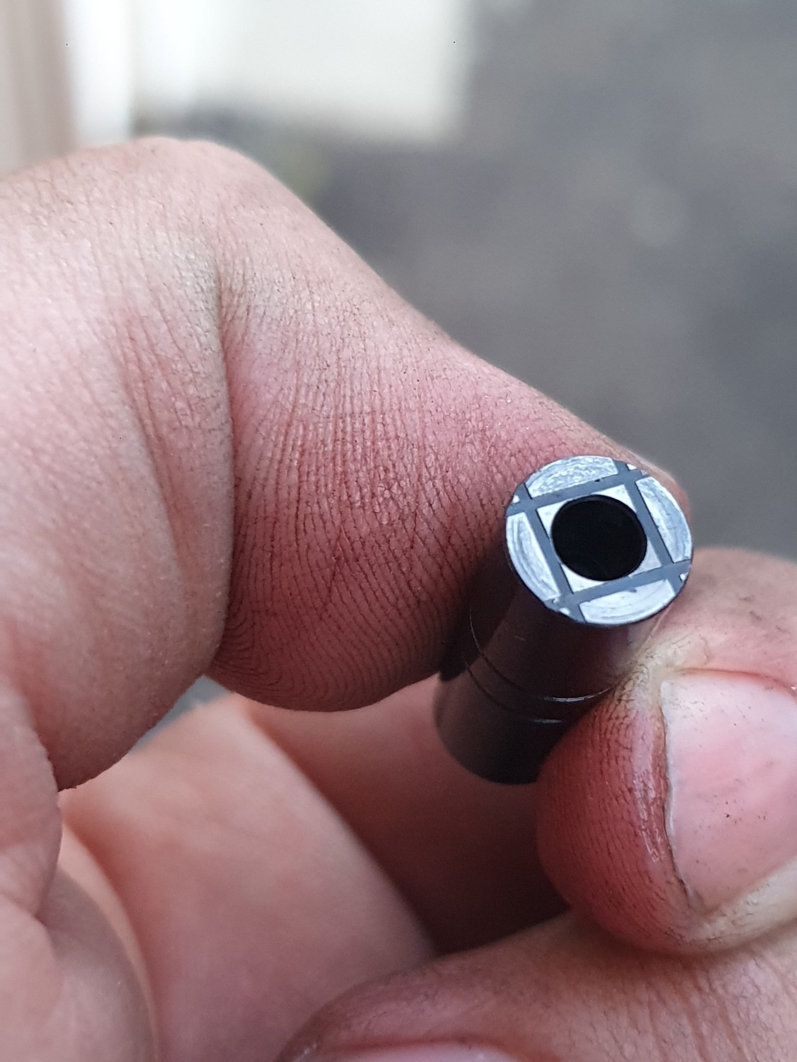

Valterskott,  на втором фото я заметил странность - резиночка на клапане глушения ровная. То есть в месте прилегания - это плоскость. А у тебя не так. Может немного на мелкой наждачке подточить?

Valterskott, а сбоку датчик температуры зачем снимал?
Раз ошибки вылезли после прогрева, то возможно не так поставил этот датчик.
Если колечко поставил чуть толще родного то после прогрева будет давать ошибку.

Цитата lexa ()
а сбоку датчик температуры зачем снимал? Раз ошибки вылезли после прогрева, то возможно не так поставил этот датчик.
Колечко оставил оригинальное. Поставить его не правильно по-моему почти не возможно. После сборки ошибок не было. Чек не горел. Просто тяга упала точнее Тяги ещё до разборки не было.
я поэтому фото и выложил. Я тоже думаю, что странно резинка выглядит. К тому же я думаю затиры не спроста. Резинка кажется очень мягкой. Думаю попробовать найти новый на случи если не получится подшлифовать или если развалится, но где-то читал что есть разные.

Дата: Понедельник, 05.05.2025, 07:38 | Сообщение # 1490
Valterskott, у меня давно  была проблема с резинкой - двигатель не глушился, загорался "Чек", терялась мощность. В общем - всё как обычно. Тогда мне удалось достать новый клапан с резиночкой.
Но на форуме говорилось, что некоторые владельца переклеивали её.
Самое интересное - когда я разбирал этот узел, не нашёл  остатков резинки. Просто голый металл клапана.
Может она со временем растворяется?
