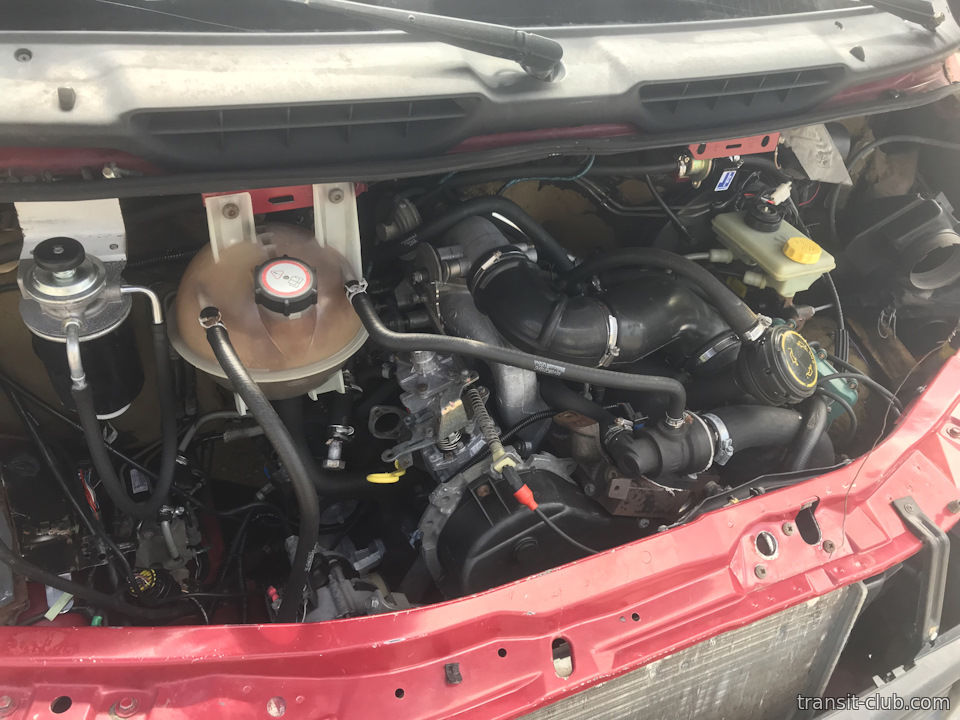

Добавлено (27.03.2025, 18:41)
Двигатель не мой - фото из Интернета. У меня совсем другой впускной коллектор. Но расширительный бачок и подводящие к нему трубки - один в один.
Прикрепления: 5464358.jpg (117.6 Kb)
Сообщение отредактировал Trans025 - Четверг, 27.03.2025, 18:40

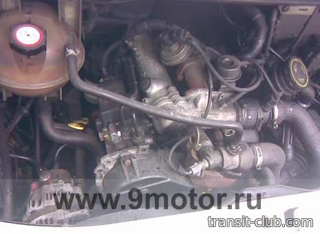

Дата: Четверг, 27.03.2025, 18:45 | Сообщение # 1477
А вот ещё одно фото. Всё, как у меня было до переделки. Только на фото теплообменник какой то ржавый, а у меня он был как бы из нержавейки. Бачок на два выхода.
Прикрепления: 1849015.jpg (23.4 Kb)
