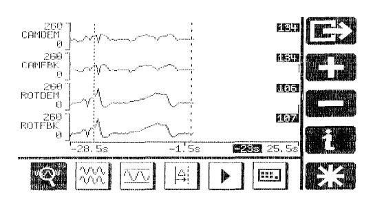

Доброго времени суток!
* предистория:
Много лет назад я стал счастливым обладателем Транзита 1998года с 85лс и Эпиком. Тяга была уже при покупке не очень, но поскольку мне ничего таскать не надо было я на это долго не обращал внимания. Главное он ехал свои 120 кмч по трассе. Расход был окло 9 литров, что меня очень даже устраивало. Года 3 назад поменял ремень ГРМ, поскольку пора уже было. Завёлся сразу. Заодно посмотрел состояние турбины. Был не только поперечный, но и радиальный люфт. Ну, думаю, как-нибудь займус и этим. Спустя 2 года потёк ТНВД. Снял, разобрал по минимуму, поменял прямоугольную резинку, проверил на наличие стружки, собрал и поставил обратно. Всё поставил *вроде" по меткам. Завёлся после этого не сразу, но после того как отрегулировал колесо ТНВД по-новой он всё-таки завёлся. Немного подымил (с часик), но с тех пор работал как при покупке. Сам я не накатываю на нём много КМ, поэтому даю на время переезда родным и друзьям.
*первая настоящая проблема за много лет:
в очередной гружоной всяким барахлом прогулке он вруг начал как бы троить, с постепенной потерей мощности(водителем был не я, поэтому описание может быть не точным). Кое-как получилось доехать до аварийного схода с трассы, где он благополучно заглох. повторные попытки завести не увенчались успехом. Он заводился и сразу же (через 1-2 секунды) глох. пару часов спустя приезал я и сразу заглушил трубку отработывших газов (временно) монетой в 50 Евроцентов. Подошла очень даже не плохо, хоть и не на все 100%. после этого мой "Фёдор" завёлся. Так получилось проехать пару десятков КМ. Тяги пости не было, но всё-же. Однако в гору он не поднялся даже на 1 скорости. Пришлось тащить.
Дома я взялся за диагностику. Благо есть "Форскан" и подхолящая LM-ка. Все ошибки удалось стереть. С заглушкой отработанный газов "Фёдор" заводился и на холостых работал хорошо. как только прогревался - подтраивал. Как только довал газу - дымил сизым дымом. Вспомнил про люфт турбины. Примастрячил подручный манометр к турбине. Давления почти небыло. Поменял среднюю часть турбины. Померил. Давление появилось на повышенных обаротах около 1,5 Bar. Возможно неправильно отрегулировал Турбину. Несмотря на это обороты поднимаются до 2500 а потом оооочень медленно. На холодную поднимаются как положенно.
В сети нашёл как должны выглядеть показатели в Форскан под названием "CAMDEM", "CAMFBK", "ROTDEM", "ROTFBK". Подключил снова Форскан и включил эти показатели.
К моему сожалению показатели CAMFBK иногда показывали сильную пилу. Но немогу понять почему. Дефектный датчик в ТНВД? дефект проводки/штекера?
Думаю, что сегодня внось буду ковырять "Фёдора". Начну с проводки/штекеров. Проверю датчик хола на моторе.
Если кто может помочь или подсказать, то буду рад. Кроме всего остального:
-может ли жта самая "пила" быть причиной отсутствия тяги?
-какием должно быть давление турбины и как её правильно настроить?
-стоить ли дёргать снова шестерёнку ТНВД если нет ошибки в памяти?
Заранее благодарен.
Прикрепления: 7540993.jpg (41.0 Kb) · 0773652.jpg (115.4 Kb)

Турбина должна давать 0.9 бар регулируется тягой которая идёт от актуатора турбины к заслонки на самой турбине.
А по поводу всего остального если нет никаких ошибок по электрике тнвд то яб просто перебрал его и заменил изложенные  детали.
