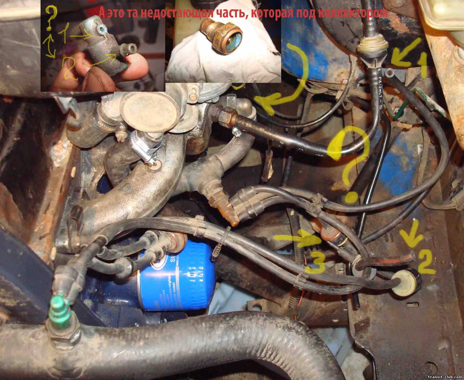

в моем случае он наверное исполнял роль заглушки, потому что проводв к нему я не нашел, да и штекера на нем нет никакого..
интересно что скажет Valentinuth))...

но чисто случайно я нашел такую штуковину(каждый день что нить находица... даж шестигранник нашелся!!) шлицы и вправду были слизаны) станный какой то датчик, похож на негодный и вообще как работает не понятно, лишнего провода к нему нет, наверное потому что двиг не родной... что делать не знаю:
Quote (Fordovich)
вот я его примерил, подошло...
интересно что скажет Valentinuth))... -Валентиныч скажет: "Этот "шнурок и был хвостом!" smile "Такая штуковина" является "родной" для данного отверстия - это как раз датчик "экологии-токсичности" и у него отломаны зелёные "трубочки-кишочки". Не далее чем вчера в гараже попался на глаза такой целый - если интересует его вид (в целях "общетехнического развития" smile ) -могу сделать его фото.

Датчик давления на фото с первой страницы http://transit-club.com/_fr/55/5631341.jpg - под местом "пресловутого" отверстия во впускном коллекторе (видно на блоке датчик давления масла - к нему подходит чёрный провод). А датчик температуры (на том же фото) - левее в головке блока (подходит розовый провод)

Дата: Понедельник, 27.06.2011, 00:07 | Сообщение # 99
Валентиныч, можешь не фоткать датчик, я сегодня и его нашел)) на фото видно....
Идем дальше... Вот эти шланги вакуумные, вроде целые, но мне кажется что под номером 3 чего то не хватает, какого то еще одного шланга и к чему его соединить... и не понятно как соединить правильно 1 и 2 номера??? КТО ПОДСОБИТ??
в техописании про это ничего не нашел..
датчик попробую как нить склеить , восстановить..

Дата: Понедельник, 27.06.2011, 01:22 | Сообщение # 100
Датчик который, заглушка, на впускном коллекторе -датчик положения дроссельной заслонки для карбюратора, где заслонка автомат( положение зависит от прогрева движка).
Датчик давления масла -можно поставить от ВАЗ, ходит без проблем и подходит один в один.
Если внимательно посмотреть на шланги( протереть) -то они разные и имеют маркировку -желтую и красную полосы, с желтой на вакуум корректор трамблера, с красной на карбюратор)
Если я правельно рассмотрел на фото, то №1 и №2 на трамблер надеть надо.
