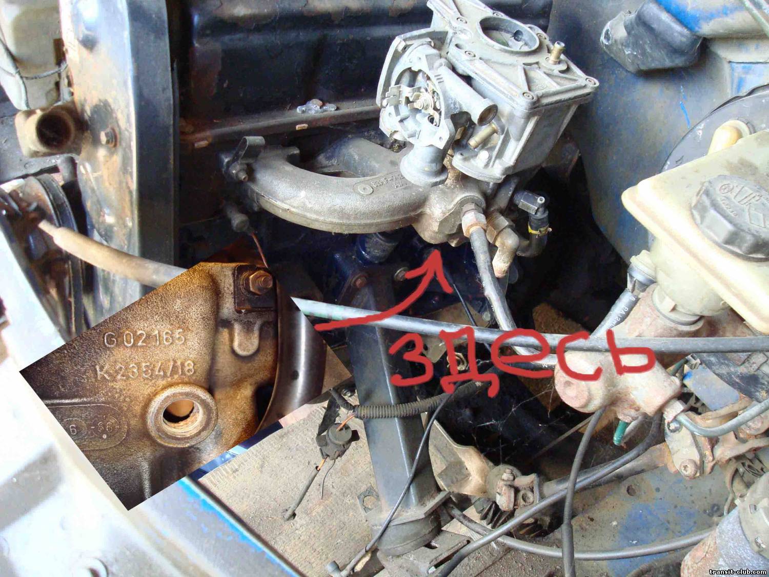

Такая вот дырень была:

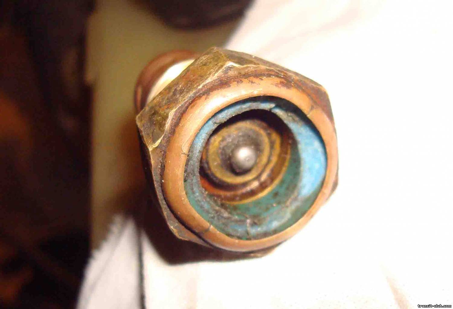

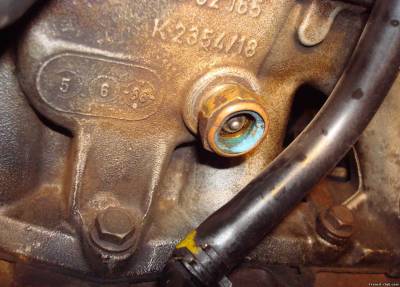

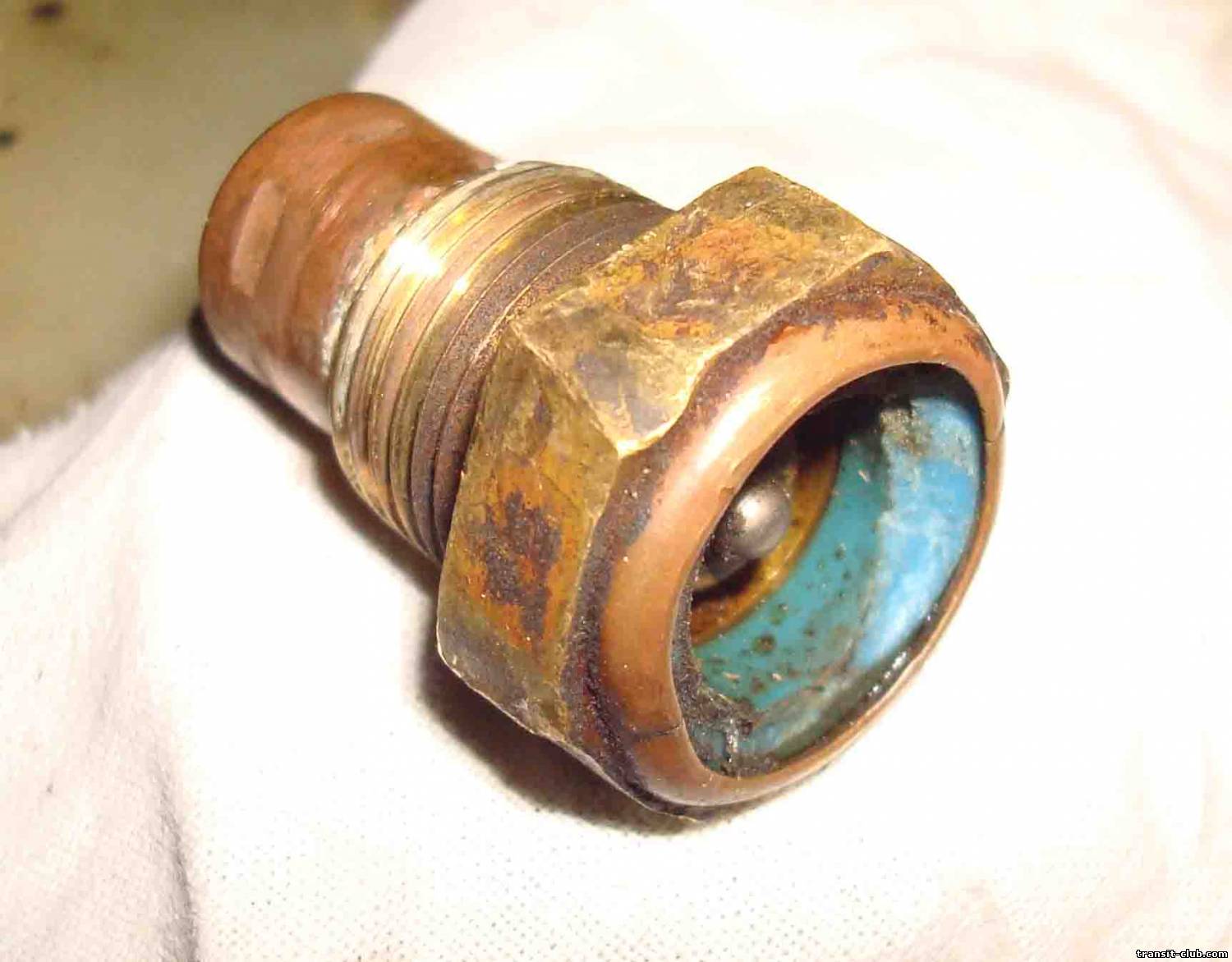

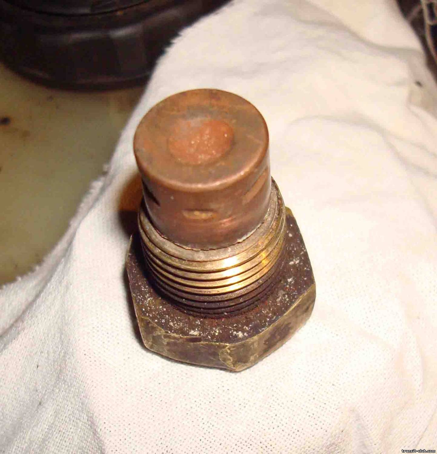

но чисто случайно я нашел такую штуковину(каждый день что нить находица... даж шестигранник нашелся!!) шлицы и вправду были слизаны) станный какой то датчик, похож на негодный и вообще как работает не понятно, лишнего провода к нему нет, наверное потому что двиг не родной... что делать не знаю:
вот я его примерил, подошло...
прямо как про винни пуха)) хвост у иа-иа...

Quote (kolhak5)
ну заделал и молоток!а то воздух травил бы
пардон что не сразу все сообщение разместил)) картинка тяжелая была думал не загрузится, проверял))
