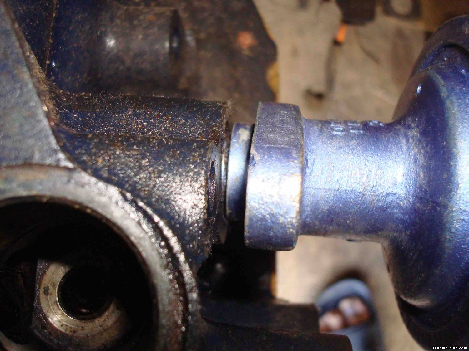

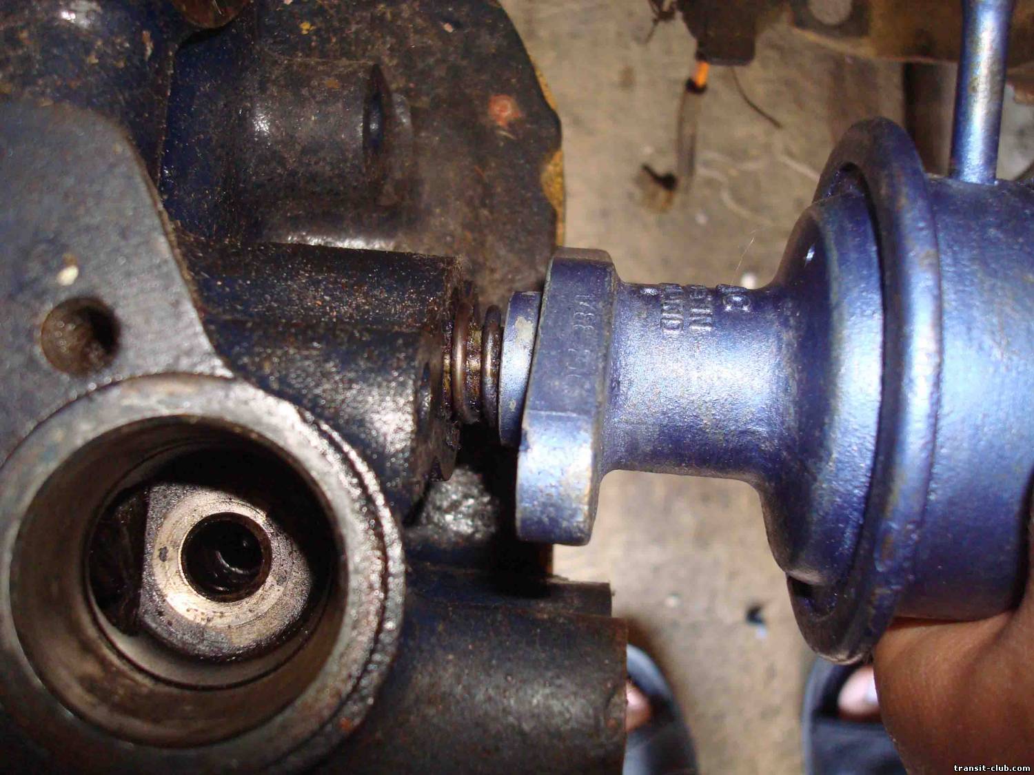

вот такой бензонасос у меня оказался, нулевый...
вчера пробовал прикинуть для начала, такое ощущение, что что то мешает ему встать))
вот положение если просто засунуть
а вот если надавить, и причем он упирается не корпусом, а штоком внутри об кулачок наверное, короче длинноват по ходу
вот на экзисте такой аналог есть, более правдоподобный,
как считаете заказать? или не рисковать? стоит 800р, на разборке в Москве 500 с сиеры, но мне ехать в Москву на бенз 500р надо.. а экзисте и новенький, и сам приедет.

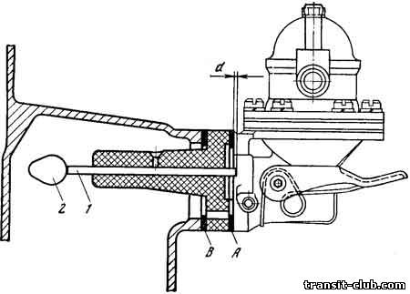

Quote (kolhak5)
вот вспоминаю не знаю может меня глючит но у меня на скорпе по моему стояла
она везде стоит - это тепловой демпфер
Прикрепления: 0960103.jpg (14.1 Kb)

Quote (Fordovich)
2Fordovich!
И если в рифму- то для данного движка :"...нулёвый и ху..ый smile " Ибо шток "весьма" длинноват (обратите внимание на шток в бензанососе с экзиста- хотя данная "Дания" находится в одной из провинций Китая sad
Quote (kolhak5)
у меня на скорпе по моему стояла большая такая толстая пластмасовая прокладка если ничего не путаю
kolhak5 прав- стоит прокладка толщиной где-то мм 8 и с обоих сторон бумажные (можно обойтись герметиком). Прокладка не пластмассовая,а типа текстолита или карболита.
На счёт заказывать или взять с разборки: я покупал подобную "данию"- не понравилась. Снял и поставил с разборки и с собой вожу б/у бензонасос. Новые запчасти- те что не дорогие- очень часто "левота" некачественная sad
P.S.
Что-то я погорячился,обозвав "англицкую"(правильную) вещь. Он не от "Транзита",но поставить его можно - просто надо будет подогнать прокладку (самодельную) потолще. Замерьте длинну от плоскости "привалочной"(со стороны штока) до конца штока.
А я завтра замерю данную длину на своих бензонасосах и толщину прокладки. Разница по "длине" и будет составлять толщину необходимой дополнительной прокладки к штатной (а их "сумма"- толщину одной "самодельной").
