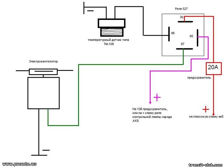

Valentinuth, ты уже умничаешь не по делу! шайбу я во первых хотел искать до того как ты сказал что она не нужна!!! во-вторых не понял вопроса про датчик температуры!!!перефразирую: как подключить этот ЭЛЕКТРОМОТОР вентиля к датчику температуры, чтоб он включался правильно!!! и почему ты пишешь 2Fordovich???
Ford Transit 1986 г.в. 1.8 бенз. от Сиеры
Сообщение отредактировал Fordovich - Вторник, 21.06.2011, 10:00
Дата: Вторник, 21.06.2011, 10:11 | Сообщение # 57
Fordovich, уважаемый Valentinuth, все правильно говорит -электровентилятор будь он неладен цепляешь по схеме через датчик нагрева охлождающей жидкости и еще кидаешь два провода на прямую на моторчик этого вентилятора и через клавишу или тумблер в кабину!поддерживаю Valentinuth, эти гребанные датчики имеют свойства иной раз не включаться вот если что тумблером и запустишь вентилятор на вех машинках моих какие были ставил так не считая тех что с принудительным охлаждением!

Дата: Вторник, 21.06.2011, 10:18 | Сообщение # 58
Quote (kolhak5)
у меня вот именно в этом и вопрос, это как делается?? что за СХЕМА такая? дальше кнопку я сделаю, это не вопрос

Дата: Вторник, 21.06.2011, 10:47 | Сообщение # 59
Quote (kolhak5)
kolhak5 высказал лишь общую идею.
В частности - ставится промежуточное реле для разгрузки контаков датчика , и паралельно контактам датчика ставится тумблер в кабину.
Дата: Вторник, 21.06.2011, 10:50 | Сообщение # 60
Добавлено (21.06.2011, 10:50)
если выбрать за основу эту схему, то в кабину тянется всего лишь один провод , второй можно взять с любой массы внутри кабины. smile
