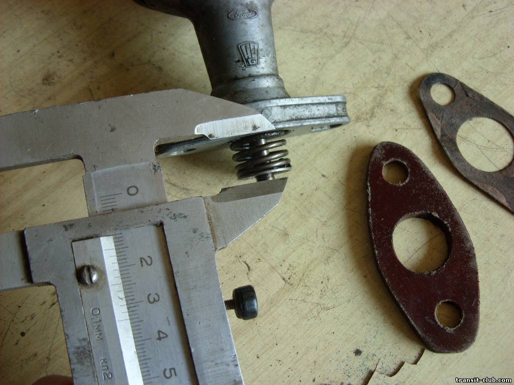

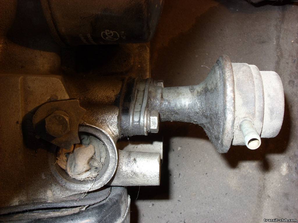

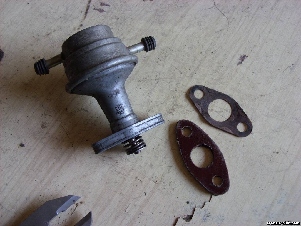

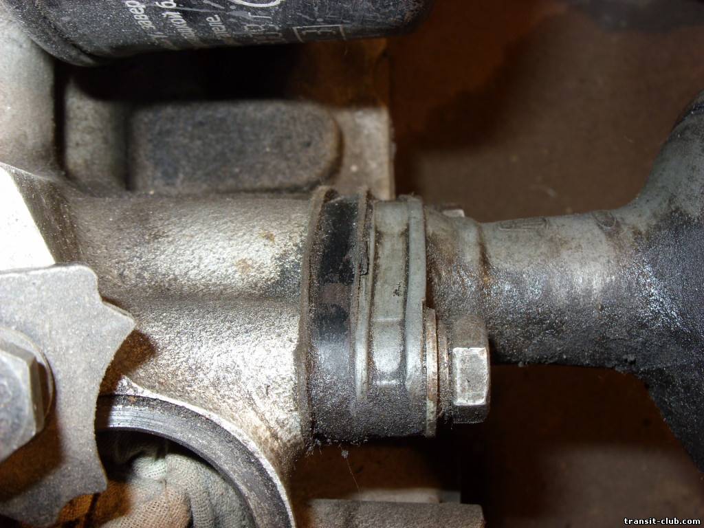

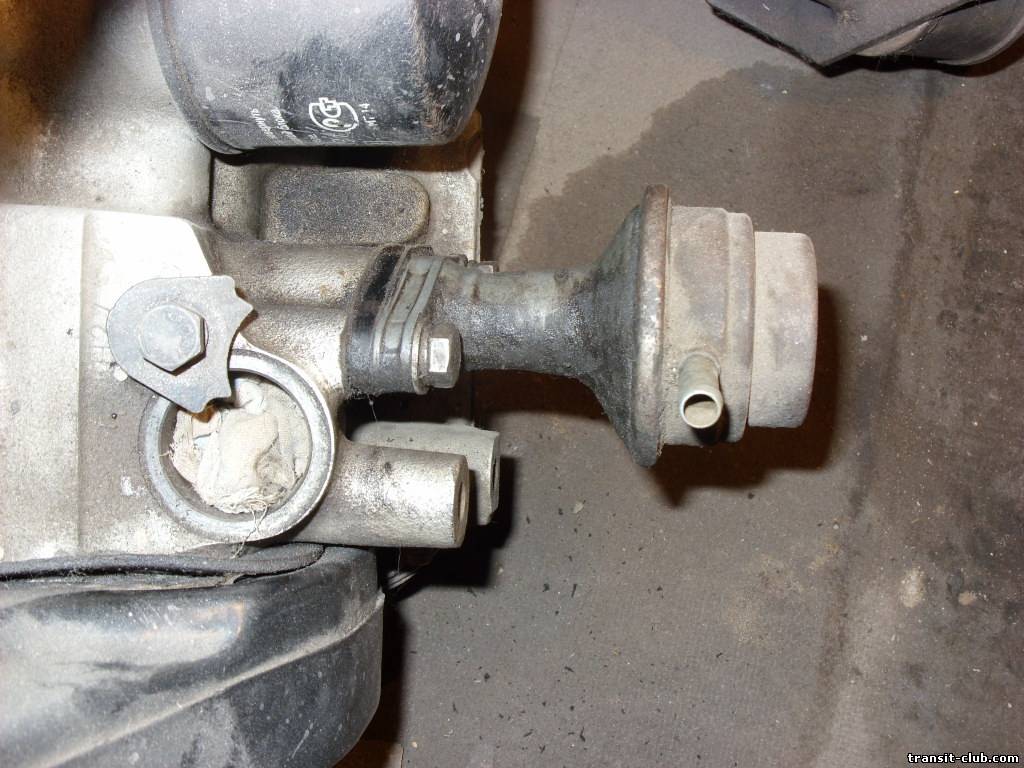

2Fordovich!
Сделал сегодня фото и замеры:
Расстояние от "привалочной плоскости" до конца штока- 15 мм. При прожатии до упора расстояние до конца штока - 6мм. На фото самодельная прокладка из гетинакса толщиной 4 мм и рядом бумажная. Прокладки которые стоят на моторах (на машине и на запасном) толщиной 6мм. На фото видно что по краям прокладки стоят прокладки из бумаги. При установке всё мажется герметиком и аккуратно затягивается. Здесь главное не "переборщить" - лучше все прокладки промазать герметиком "тщательней" и тогда будет герметичность. В противном случае: перетягивают,края флянца прижимаются,а посередине- щель образуется и из неё масло начинает сочиться - чем сильнее закручивают- тем больше льётся sad .
