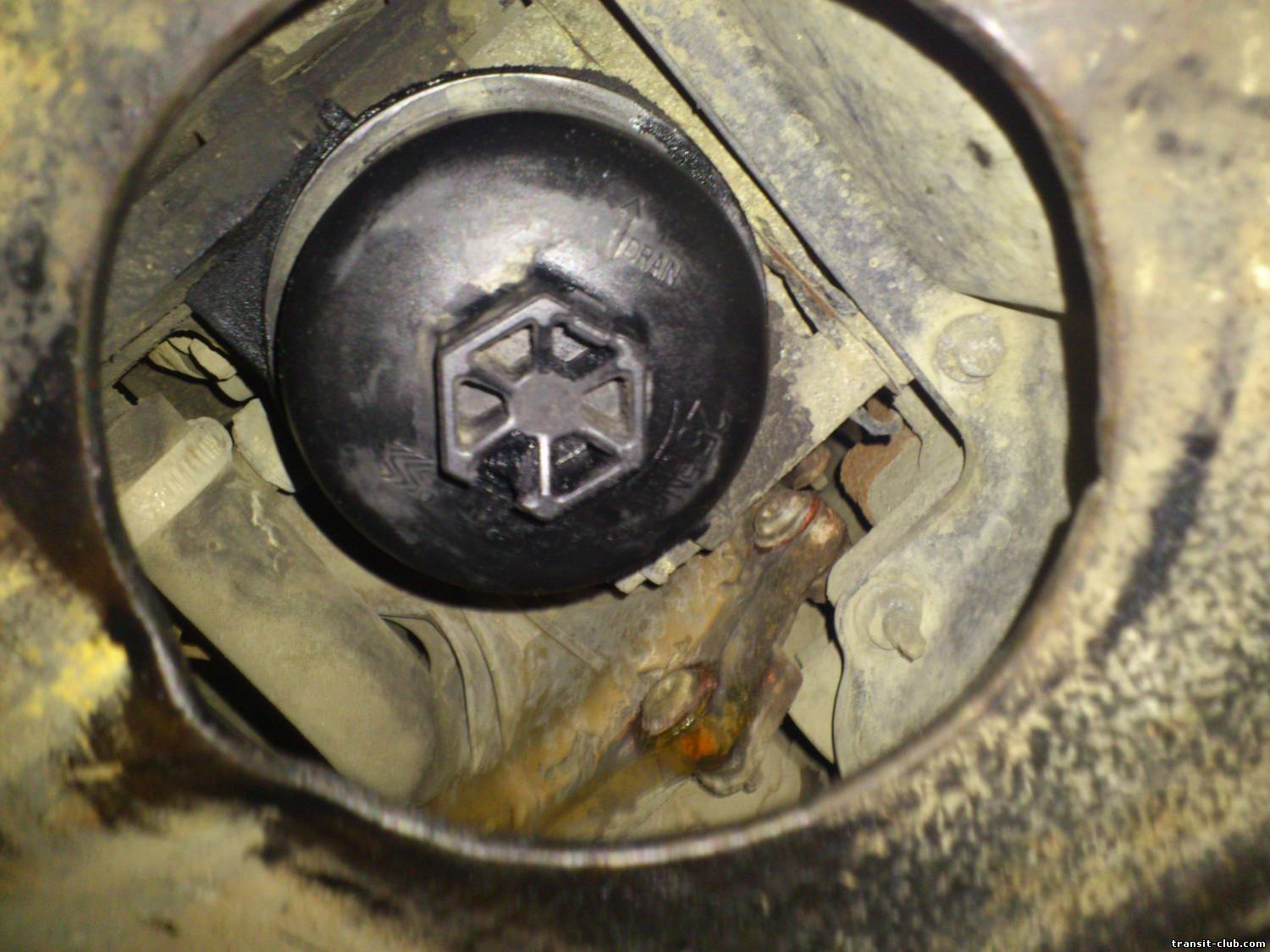

Ребята нет времени всю ветку прочитать. А специализированой темы по замене масла нет.
Я не смог найти масляний фильтр. Подскажите где он находится и как меняется масло.

farmer,фильтр вкладыш,вставляется в пластиковый стакан.Стакан маленький круглый,под ключ,размер не помню.Масло вливается около 6 литров.Что ещё интересует,спрашивай.Удачи.В нашем полку прибыло.

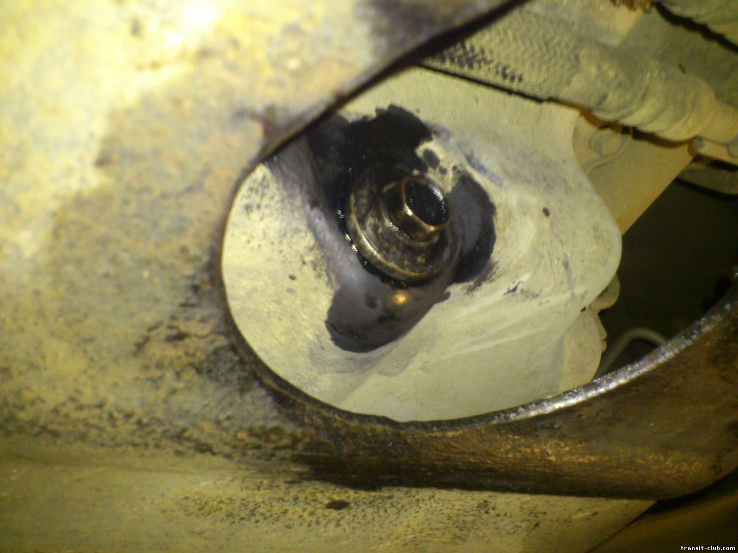

[quote=tourneo]Ребята нет времени всю ветку прочитать. А специализированой темы по замене масла нет.
Я не смог найти масляний фильтр. Подскажите где он находится и как меняется масло. [/quote]
масло 6литров лить, для масл фильтра ключ(а лучше головку)вроде 19(могу ошибаться, но большая головка это точно..)а болт сливной вроде на 13.самое главное не надо защиту снимать,там есть уже отверстия под фильтр и слив масла
P.S. все равно я весь перепачкался когда менял масло)))если интересно, напиши свой емэйл, вышлю фото как выглядит фильтр)

Да стаканчик я видел но пока не понял как его снять) он ведь не поход на обычный фильтр

farmer,Виталя он откручивается.Смотри не облейся.Но там масла макс 200 грамм.Удачи.

На крышке фильтра пластмасовый шестигранник на головку 27. Пробывал обычным рожковым ключем .Гайка гнется понемногу но не откручивается. Завтра головку на 27 куплю. С какой силой можна выкручивать? Боюсь пластмасу сверну)

[quote=farmer]На крышке фильтра пластмасовый шестигранник на головку 27. Пробывал обычным рожковым ключем .Гайка гнется понемногу но не откручивается. Завтра головку на 27 куплю. С какой силой можна выкручивать? Боюсь пластмасу сверну)
[/quote]
у меня довольно легко открутилась.

Не смог открутить крышку фильтра головкой на 27 . Сильно затянуто ,могу сломать сам шестигранник . В понедельник поеду к официалам в Житомир у них есть спец ключ для откручивания.

farmer, спокойно откручивай головкой
